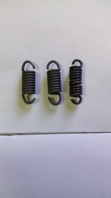

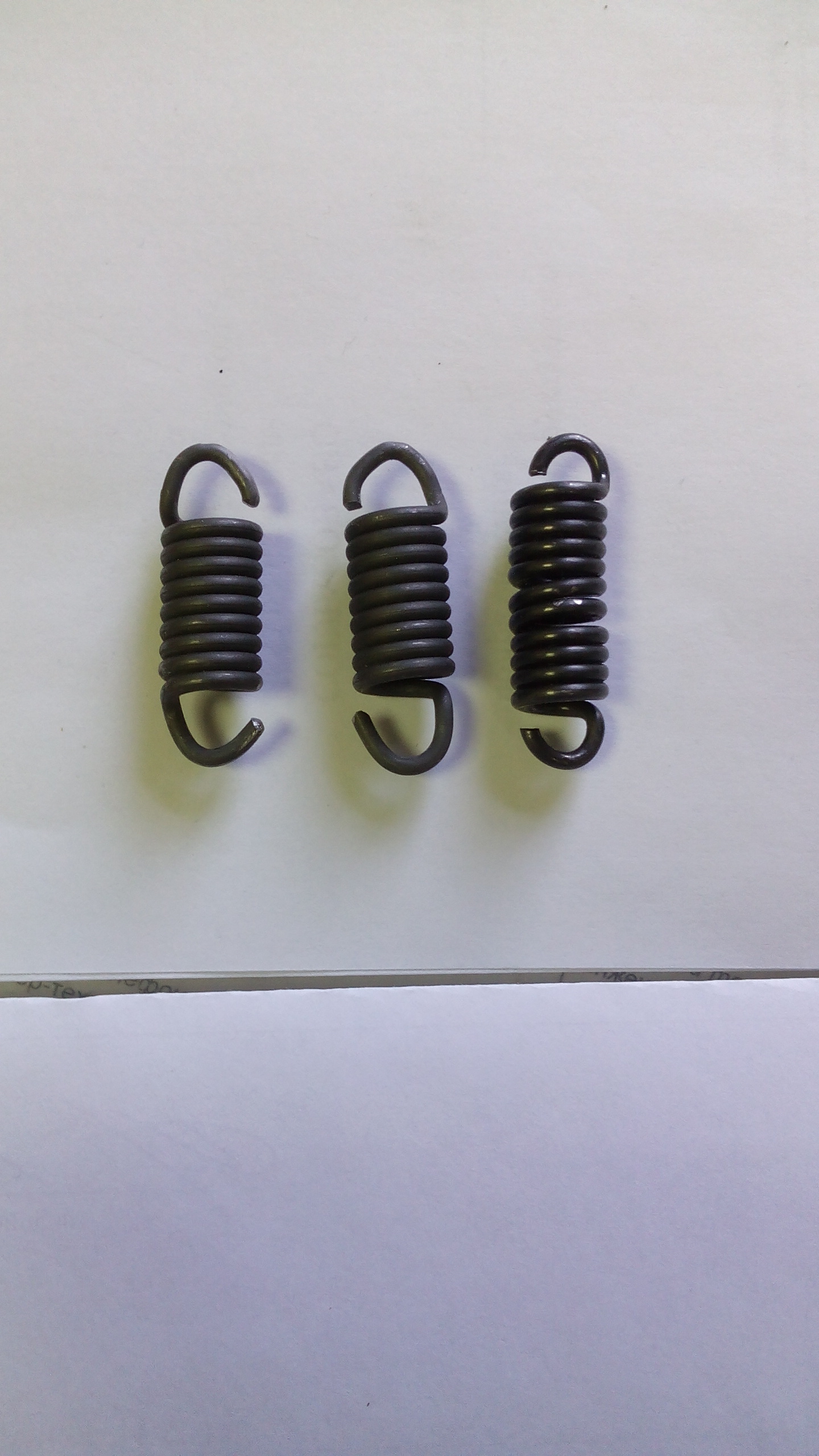

Буду колдовать с пружинами а-ля вариатора.
Купил пружинки от УАЗ или ГАЗель. Перегнул виток круглогубцами. Будем попробовати. Слева 2 перегнутых. Справа 1 родная.
Пружинки сцепления.jpg [ 840.31 KiB | Просмотров: 4813 ]
 Заголовок сообщения: Re: Galion Zion mini проводка.
СообщениеДобавлено: 09 Mar 2016, 14:37
Андрей Анатольевич
Чего с ними колдовать?
Это не вариатор же.
Либо сцепление включается, либо нет.
Ну можно его ещё сжечь неполным включением для большей глубины понимания.

Скутер брал мертвый. Мотор восстановил для снегохода внучки. На фото видно, как растянута правая пружина - на холостых колесо вращается. А для снежинка нужно оборотиков, чтобы тронуться с места. И, как обычно, дети поехали и взрослым дай прокатиться. :010<
СообщениеДобавлено: 10 Mar 2016, 00:29
Колесо на холостых в подвешанном состоянии вращается почти у всех скутеров, не из за того что колодки цепляют, а потому что там подшипники стоят и они слегка зажаты. К сожалению данной конструкции я никогда не видел, всмысле цепников.
Сцепление нужно всегда настраивать на обороты мкм -30%, тоесть если мотор выдает максимальный момент на 4500об, то сцепление должно схватить и начать тянуть мопед при 3000об, тогда будет и старт плавнее и провалов не будет, можно и на сами обороты мкм сделать, тогда будет резвее с места.
Фишка в том что сцепление центробежное и ему важен момент, если сделать слишком ранее включение то у мотора после первичной сцепки колодок не хватит мощности повысить обороты, тем самым увеличив сцепление колодок передать крутящий момент на колесо, если обороты сильно повысить будет аналогичная картина.
Обычно на мопедах с завода без тюнинга хорошая тяга появляется с 4500 до 6000об. Именно в этом промежутке мотор наиболее отзывчив на ручку газа.
И я об этом же. Холостые выставил примерно 800 - 1000 и колесо вращается. Ни есть гуд. Принцип действия сцепления, как у бензопилы. А снегоходику на старт нужно оборотиков дать с таким сцеплением. Не вариатор, однако. *STOP*
СообщениеДобавлено: 10 Mar 2016, 07:26
Там масляный насос на валу заднего колеса.
Если оно вращаться не будет, мотор сгорит на фиг!
Так что не надо применять своих теорий к технике разработанной японцами.
