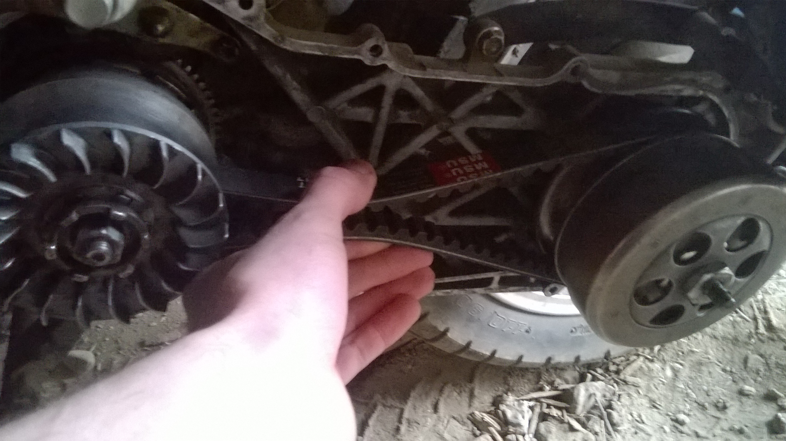

колесо не вертится не знаю уже что делать может ремень по меньше надо но вроде бы у него по характеристикам 788х17х28
WP_20160311_12_03_21_Pro.jpg [ 1.36 MiB | Просмотров: 4478 ]

Не как не пойму,что сложного в том что бы все последовательно проверить.Если не работает то что то не так.писал уже порядок действий.
