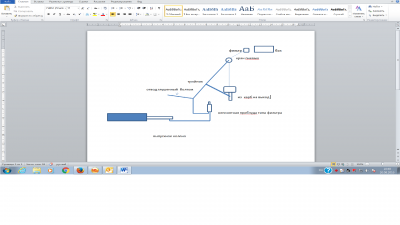

да еще один вопрос у меня в цепи шланга для работы бензокрана стоит такая приблуда.и тройник на котором кусок шланга глушенный болтом.нужна ли эта конструкция?конец приблуды не глушенный просто угол стоит но походу туда тоже какой то шланг одевался

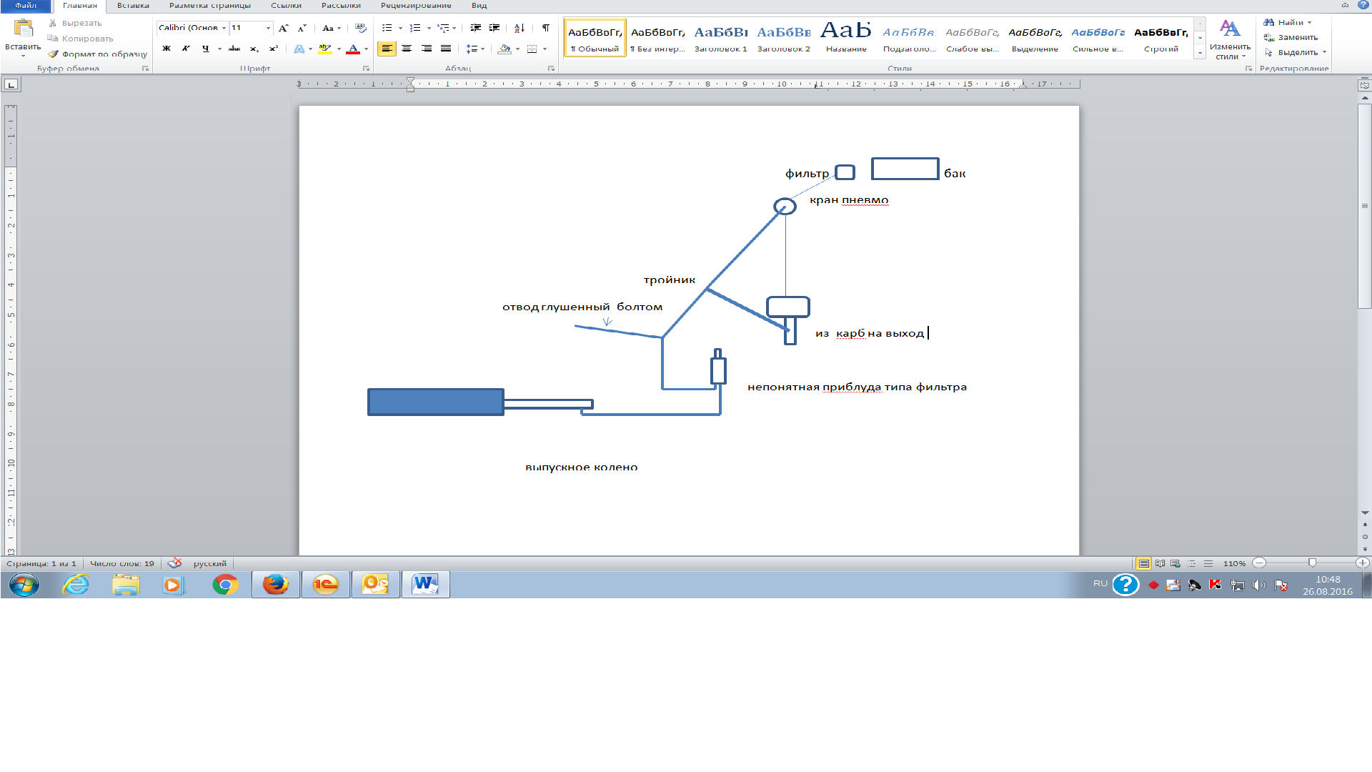

у меня получается так :Изображение
на выпускном колене ближе к трубе выхлопной вварен патрубок тоненький к нему шланг подсоединен,шланг идет к непонятной приблуде она вроде как на штатном месте стоит.к ней через тройник еще подходит шланг он через тройник соединент с шлангой которая на мембрану крана идет.
схема.png [ 104.07 KiB | Просмотров: 5065 ]
