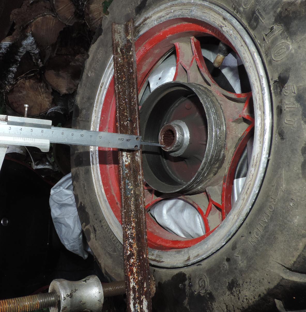

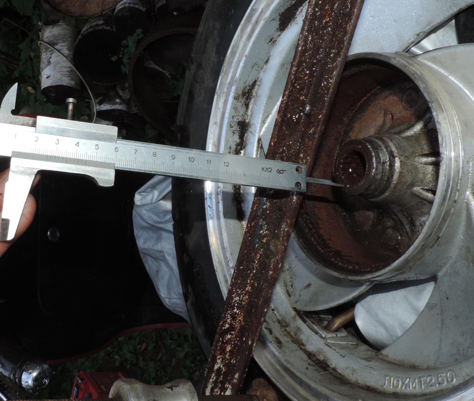

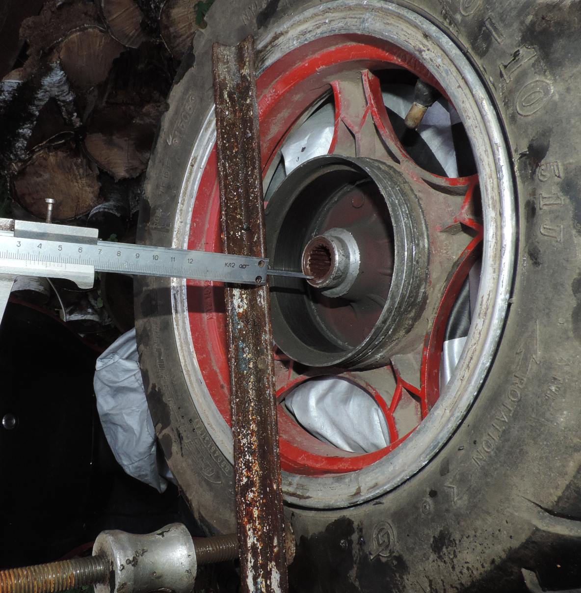

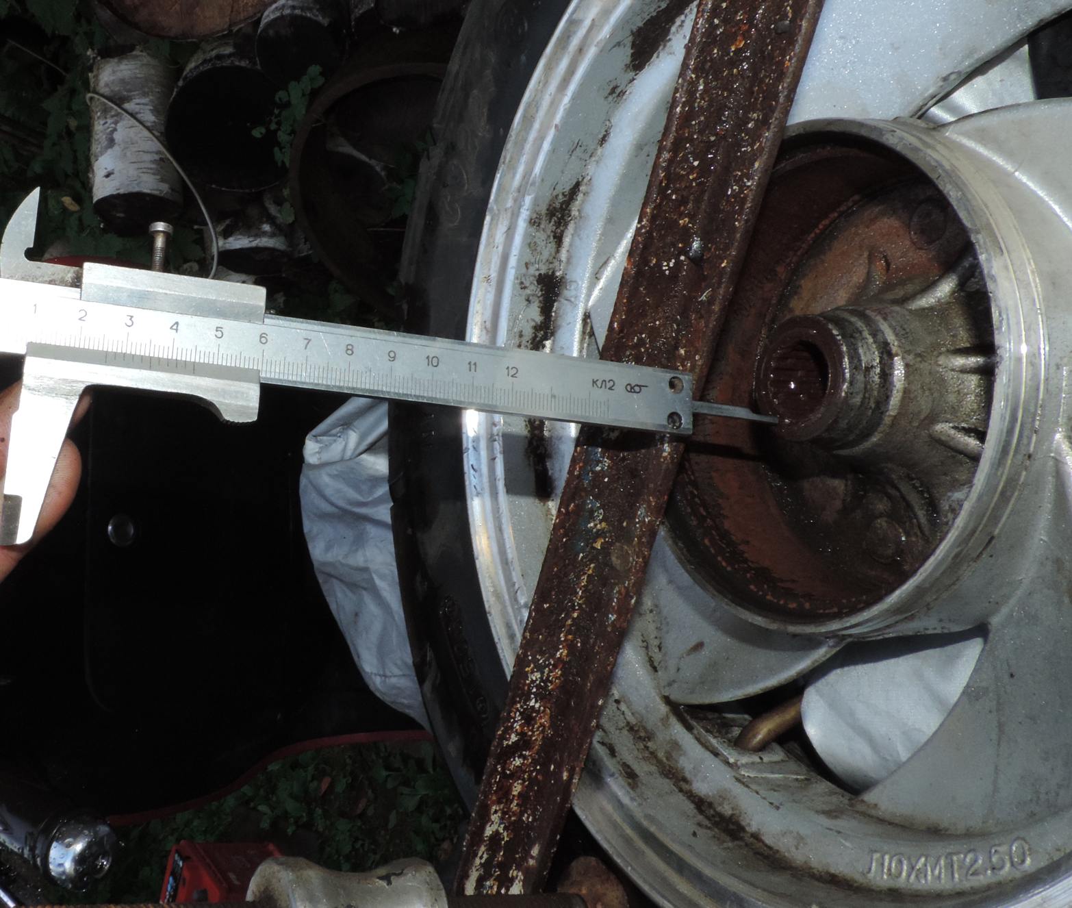

Исследовал вопрос, колеса разные, да.
Поставил обычное от 139-го хонлинга, оно уперлось в держатель троса тормоза
Причем валы (шлицы) одинаковые. На вал оно садится как положено.
Для сравнения, родное колесо
Повод провести изыскания. :)
колеса 010.jpg [ 234.81 KiB | Просмотров: 5591 ]
колеса 011.jpg [ 241.61 KiB | Просмотров: 5591 ]
Разница 8 мм. Ну плюс-минус миллиметр на погрешность.
На дисках есть таинственные письмена :)
Предположим, что это вылет. Тогда это дюймы, он в дюймах измеряется.
Разница 2,5 - 2,15 = 0,35 дюйма, а в мм это будет 8,89 мм.
Совпало, как раз эта разница размеров.
То есть надо искать диск с обозначением МТ2.50.

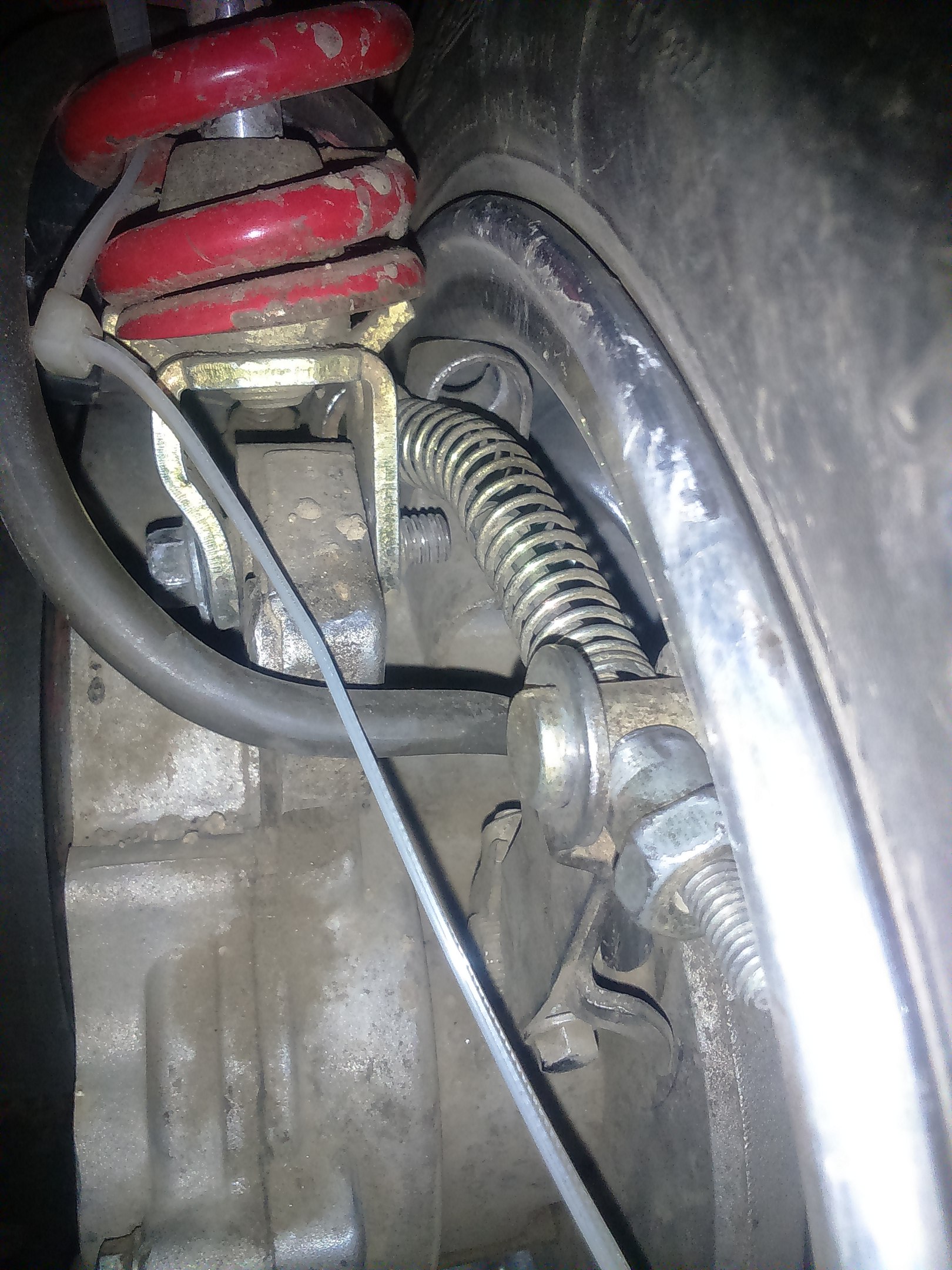

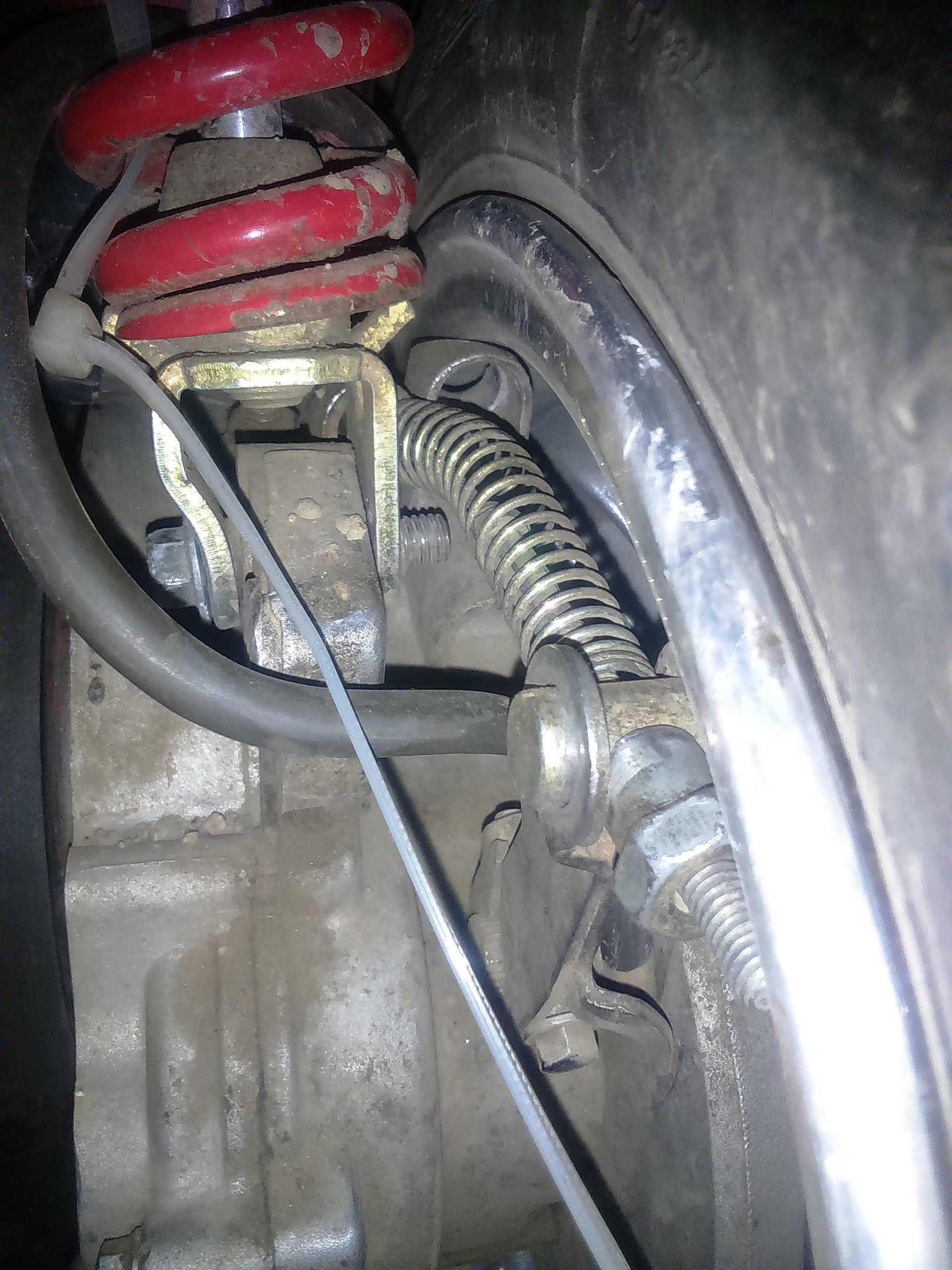

ну вот как раз таки ради этого я и пилил держатель троса, чтоб встало обычное колесо от 139го... но это лишь часть проблемы решает)
а лапку тормоза я потом отогнул , ибо 1 раз возвращаясь вечером домой при торможении у меня трос застопорился в диск, еле расцепил :-D

СообщениеДобавлено: 05 Sep 2016, 21:13
Возможно что и ширина, померил щас, снаружи, между закраинами: на красном 73,7мм, на сером 83,3мм, разница 9,6мм, тоже близко к тому что наизмерял ранее.
xyligan7779
Но я бы не стал пилить держатель. Там не хватает 8 мм, вполне можно выточить такую проставку на вал.
так прикол в том что сейчас и стоит проставка на валу (точно не помню, примерно 4-5мм) :-D без нее вовсе диск в картер упирается....
а по поводу ширины диска это все фигня, я же на первой странице писал что ставил самый узкий диск который только имеется на 139ом моторе(штамповка от скутера ШТОРМ r10) и оно абсолютно так же упирается как в держатель троса так и в картер с надпиленым держателем
и даже если не пилить вовсе крепеж троса то шлицевая часть очень мало заходит в зацеп с колесом со временем может разбить или провернуть,, а про колодки вообще молчу, колодки тогда работали лиш бы на 30%от всей площади

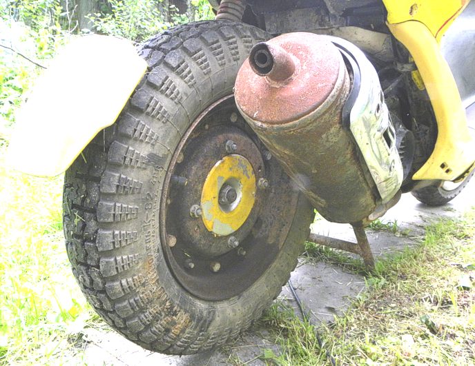

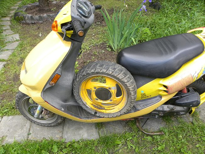

Ну совсем уж на крайний случай, есть ещё вариант. Немного необычный.
Сделать колесо самому, из стального.
Принцип должен быть понятен из этих фоток:
протва 020.jpg [ 94.57 KiB | Просмотров: 5554 ]
протва 014.jpg [ 93.63 KiB | Просмотров: 5554 ]

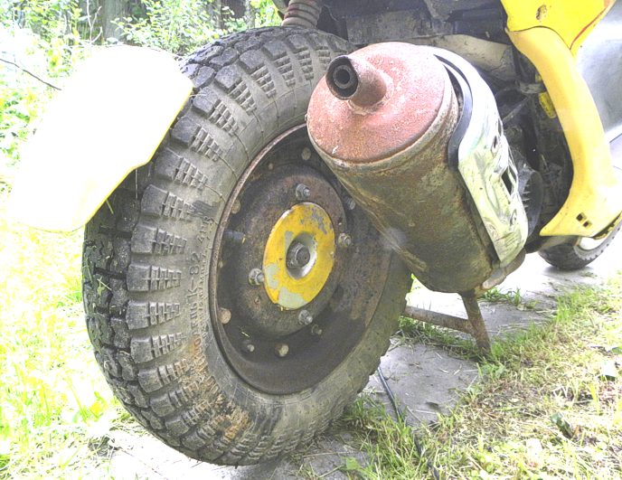

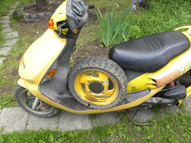

Это древний скутер сим джет 50, колесо у него составное, можно открутить центральную гайку как на обычных скутерах, а можно центральную ступицу не снимать, а открутить 4 болта и снять только обод.
Но между ними можно же вставить любую проставку, 5,10,15 мм, и обод отодвинется куда надо.
Серьёзного оборудования не требуется. Делать надо из стального диска. Резать болгаркой по спицам, потом из листа скажем 10мм толщиной вырезать кольцо, чтобы заходило на обе части. Идеальная форма не нужна, к центральной ступице крепим его на двух болтах и ставим на скутер, заводим, смотрим чтоб кольцо не било. Так его фиксируем болтами и привариваем.
Дальше к кольцу также на двух болтах крепим обод с шиной, заводим, убираем биение, и либо сажаем штук на 6 болтов, либо сварка.
Потом, если получился большой дисбаланс, отбалансировать на подходящей оси.
На фотках, у симджета 12-е колесо, а у меня валялось 10-е, от прицепа, на диске, ну я его в центре расточил под симовскую ступицу и поставил. Долго на нем ездил.

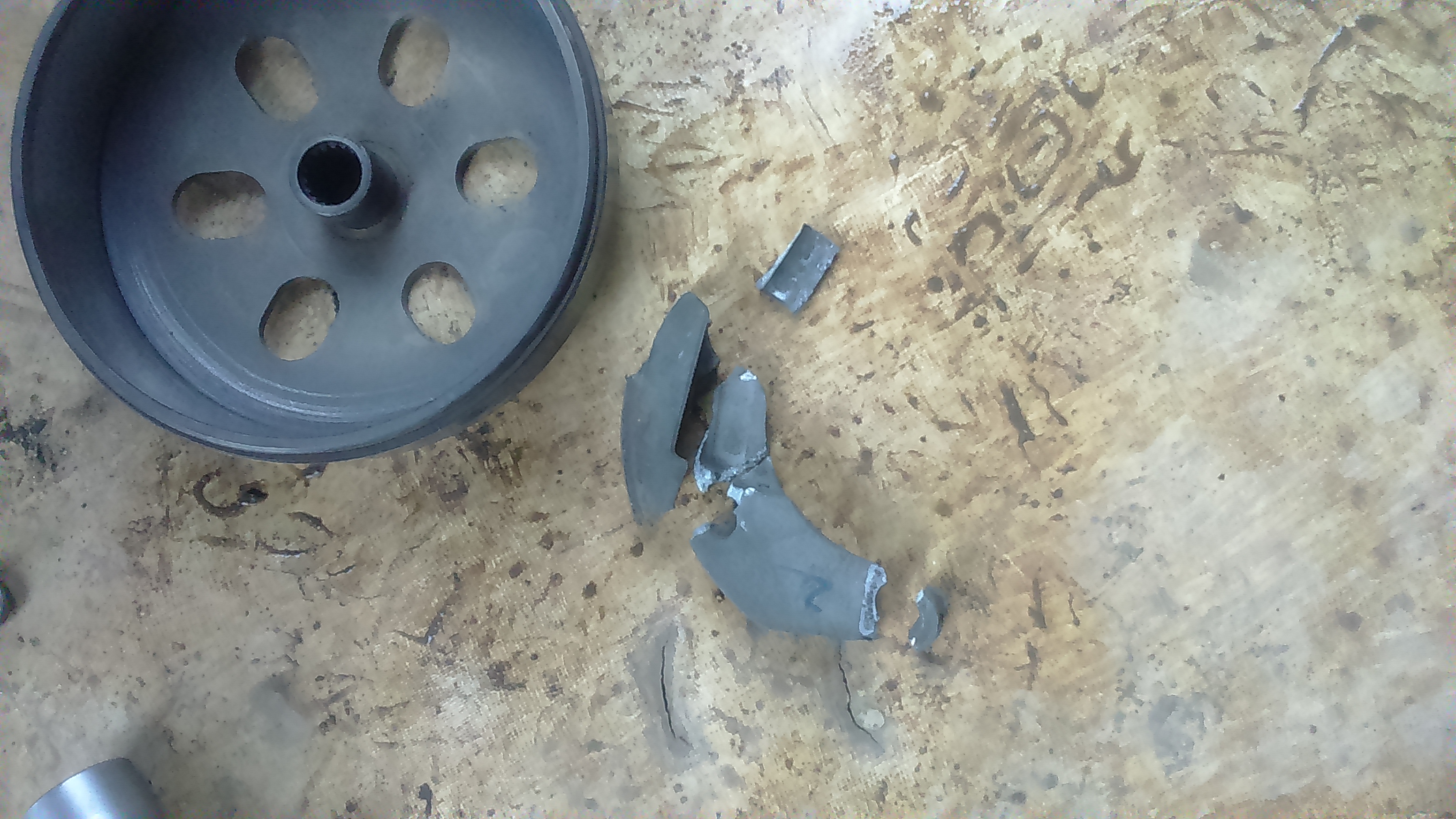

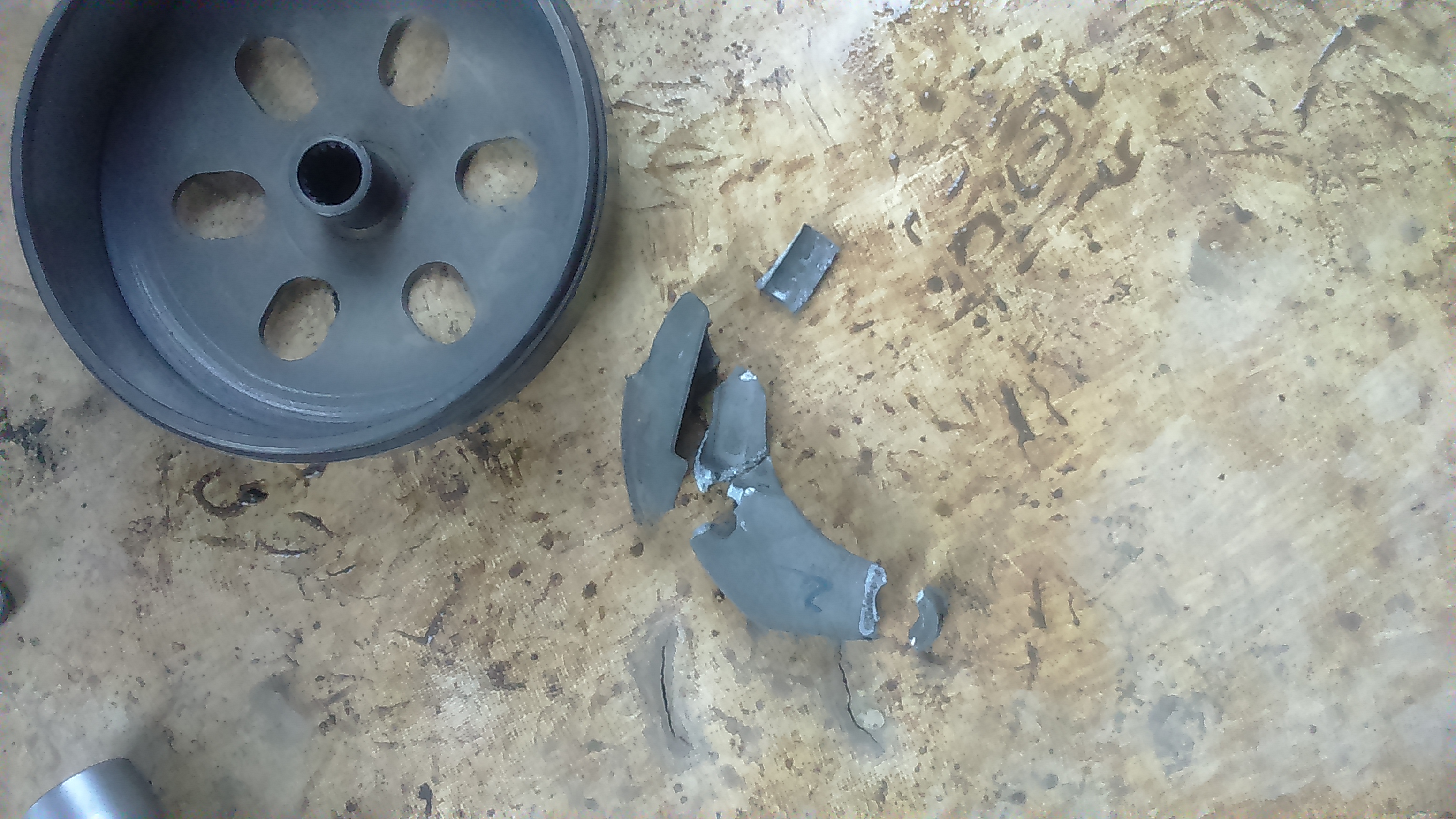

Да можно как вариант ступицу заказать, Заодно и на дисковый тормоз все это дело перевести, но пока не горит сильно. Вчера новая проблема образовалась :004
Одна колодка в сцеплении разлетелась на 4части
1473088036482.jpg [ 1.78 MiB | Просмотров: 5552 ]
