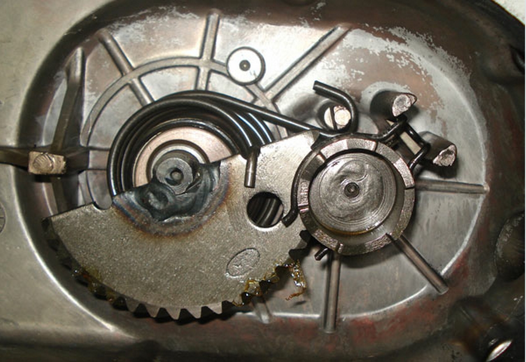

собрали кикстартер, но что то проскакивает педаль и не возвращается....
на снятой крышке все ок!!!!
я думаю из-за недостающей шайбы под стопкольцом(ножки)
какие еще варианты?
 Заголовок сообщения: Re: Попытка востановить
СообщениеДобавлено: 29 Sep 2016, 23:26
Василь\
Сделай и выложи фото внутренней части крышки вместе с собраным механизмом. Должно быть примерно так.
ScreenShot 150.jpg [ 447.84 KiB | Просмотров: 3934 ]
