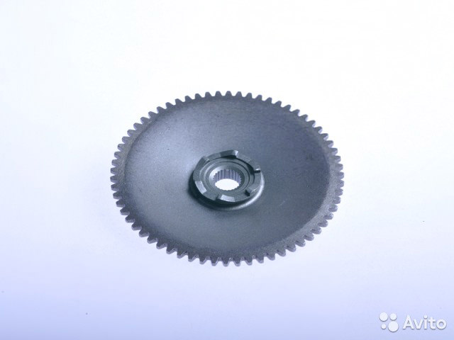

Варить чем угодно...тут главное не перегреть чтоб ничего не повело и не отпустить металл...тоесть нельзя накладывать шибко массивные швы...но прихватить на несколько точек можно...каждый раз охлаждая...
 Заголовок сообщения: Re: наружный шкив вариатора 139QMB
СообщениеДобавлено: 05 Apr 2017, 16:26
Даже без шлицов там все будет работать не хуже чем со шлицами...
Она ж стальная, ладно на 157 ответная щека люминь...так так и мощности раза в 2.5 больше, и ничего, не проворачивает муфту вариатора.
Обезжирь нормально плоскости, сделай наждаком насечки на втулке, пауке, ответной щеке в местах контакта и затяни как следует, 139 мотор не способен будет ее при любых условиях открутить и провернуть, он же вообще дохлый...
Если бы вся нагрузка была на шлицах, они бы радолбенились за первые 500км с завода...

и я воспитан по-другому и ни когда не надеюсь на эти сопли и слова типа : да там вообще шлицы не нужны, подклей на супеклей и тд. проблема уже случилась и не нужно переубеждать меня в обратном.
начинал свою трудовую деятельность на старом советском заводе слесарем и собирали ткацкие станки ( СТБ ). и понятия о надежности и качестве имею. никого не хочу обидеть, но это полный бред. у таких же японских моторов шкив и шайба - одно целое и не силуминовое.

прежде чим писать что то . нужно внимательно всё прочитать и с начала. почему-то нужно каждому объяснять сначала. ШЛИЦЫ ПРОВЕРНУЛО!!!. на старом шкиве в ноль, на колене 50%. хочу поставить новый шкив и жестко соединить его с новой шайбой чтобы увеличить полезную шлицевую площадь и компенсировать провернутые шлицы.

Я конечно старому слесарю не авторитет т.к. когда то у меня был всего 5 разряд и я давно не практикую :) А шпонку "придумать" слабо или это высокий полет мыслей. Хотя в некоторых профессиональных кругах, бытовало мнение "если болт нельзя надежно забить кувалдой то лучше приварить". :)

если у Вас был пятый разряд, то , подскажите мне пожалуйста как сделать канавку под шпонку не по-колхозному и чтоб не болталось, не снимая коленвала? ( если снять колено- его проще заменить), а ещё в шкиве и шайбе чем предлагаете долбить в гараже? предлагаете болгаркой пилить на весу? и зачем это нужно если есть большая площадь хороших шлицов под гайкой?
по- моему мой вариант проще :) ?!
но за идею тоже спасибо. может кому и пригодится.

Долбить как и наши деды и отцы в взяв в руки Крейцмейсель. Если конечно фантазии не хватает взять что то поменьше болгарки например гравёр(аля дремель) :)
А так чего вопрошаете варить или нет, у кого руки и голова на месте тот сам в курсе что делать.
