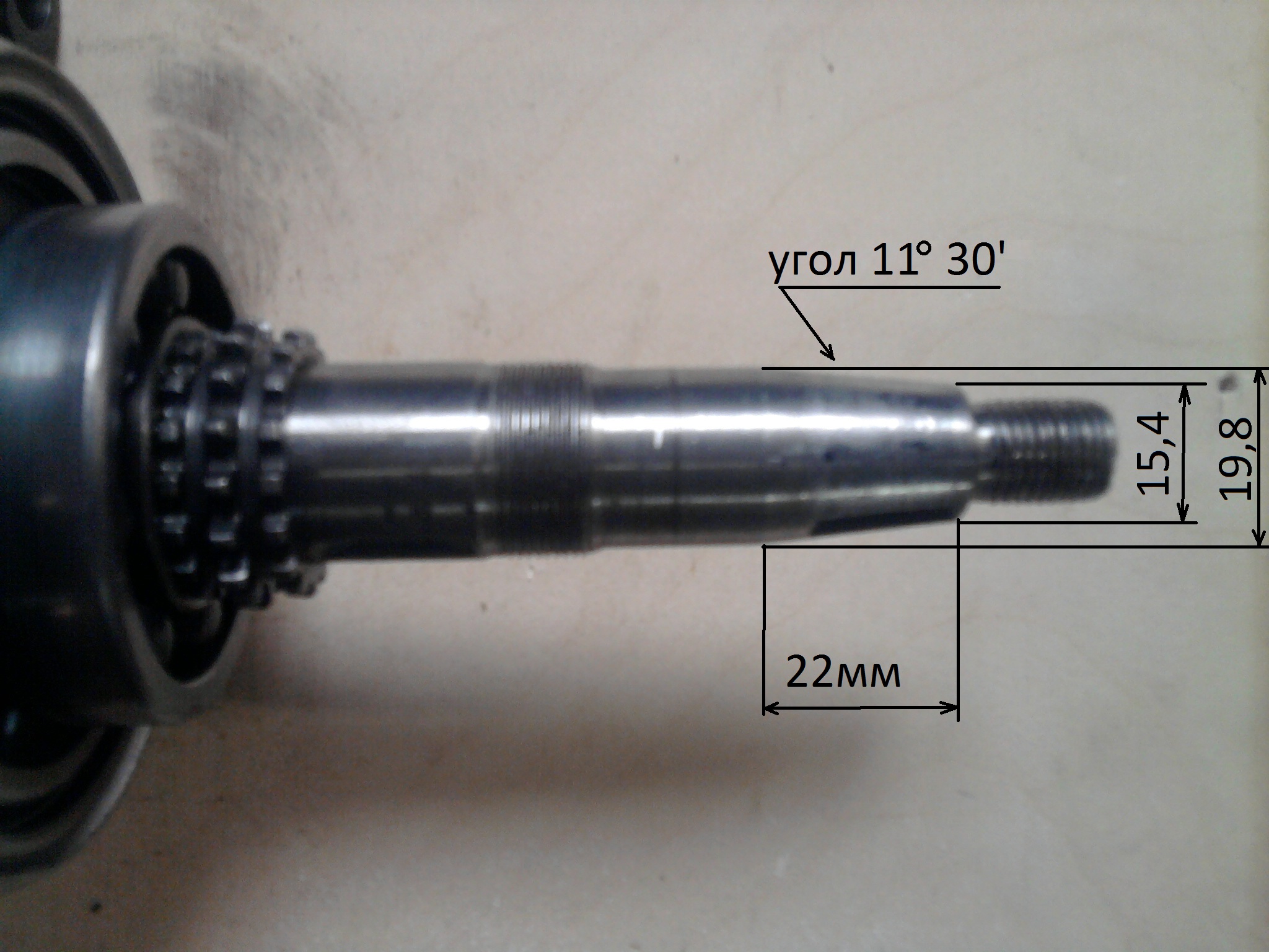

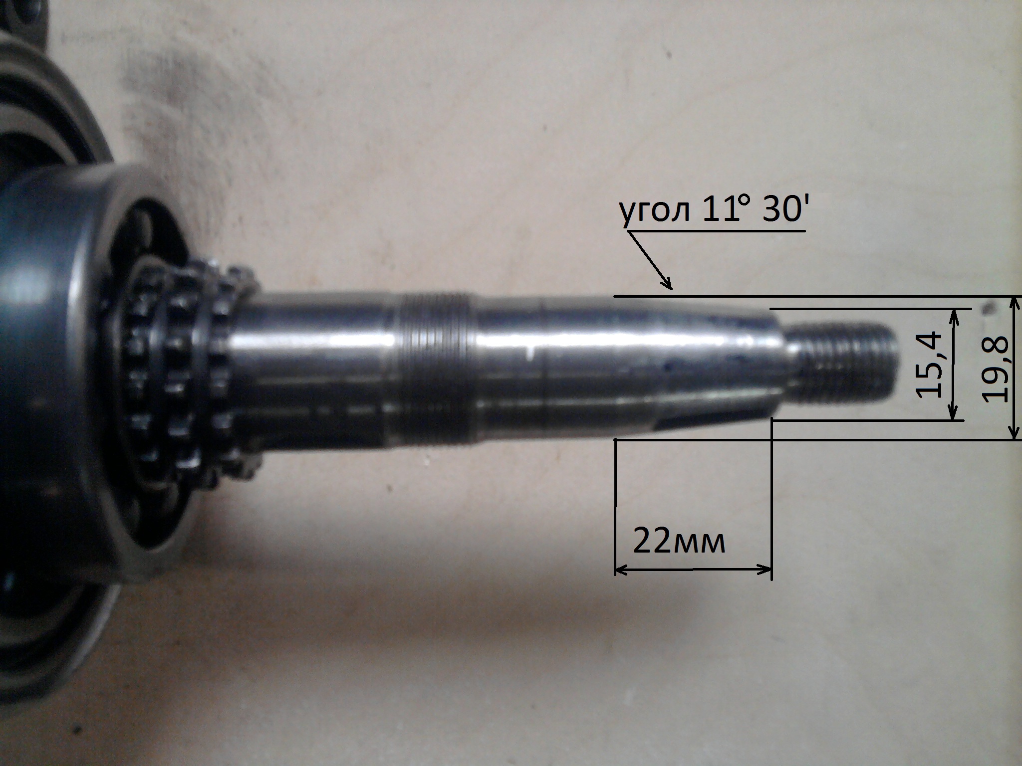

HAOBON коленвал, ротор ставится от 152-157го.
Фото0687.jpg [ 547.21 KiB | Просмотров: 2299 ]
