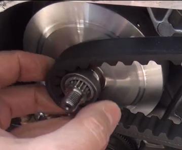

Судя вот по этому, карб тут вообще ни при чем.
100500летиечелябинска.jpg [ 11.89 KiB | Просмотров: 5604 ]
Либо короткий ремень, либо неправильно собран вариатор. На внешних окружностях ремня вообще не было.
Поскольку я про этот скутер ничего не знаю, то совет один: найти по нему мануал, каталог, где были бы картинки, что куда ставится и какой должен быть ремень.
Ибо шайба реально 8мм толщиной, это не шайба уже, а целая проставка, и сидит она на втулке, судя по скриншоту, назначение такой ее установки непонятно.
Вангую что ремень и вариатор на этом скутере были заменены, оригинал с ебея никто не тащил ибо жаба, нашли то что подошло по размерам, так обычно делают.
Так ведь свеча черная. И винт качества до предела вкручен.
Дальше некуда регулировать его.
Если я винт откуручиваю, то с места трогается вообще еле-еле.
На внешних окружностях следов и не должно быть.
Для этого и шайба. Это ж не китай, а заточено под европейские законы,
где более 45 км/ч- это уже мотоцикл, а не мопед.

ДОМОВОЙ писал(а):
Я думаю что установкой этой ,,шайбы,, сделали так, чтоб дитё, для которого предназначался скут сильно не убилось. Потому что щеки вариатора не сойдутся как положено, след от ремня на вариаторе примерно соответствует 30-40 км/ч.
Да. Это ограничивающая шайба.
И да, ты прав, там следы от скорости 30-40, на которой я честно откатал обкаточные 500 км.
