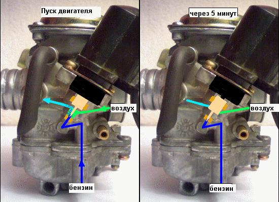

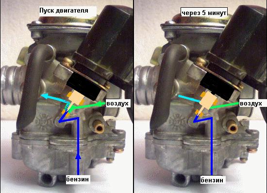

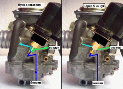

И посмотри работу обогатителя, возможно он у тебя не перекрывает подачу топлива
обогатитель.jpg [ 43.47 KiB | Просмотров: 1266 ]
