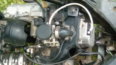

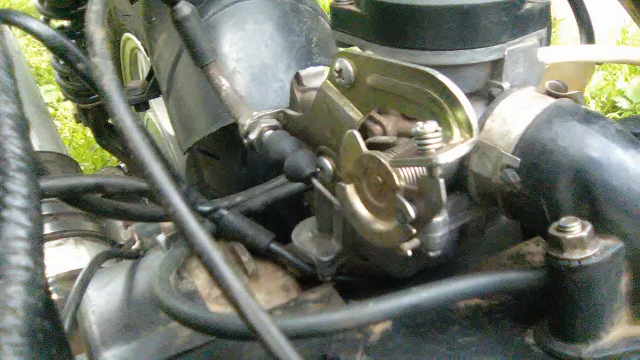

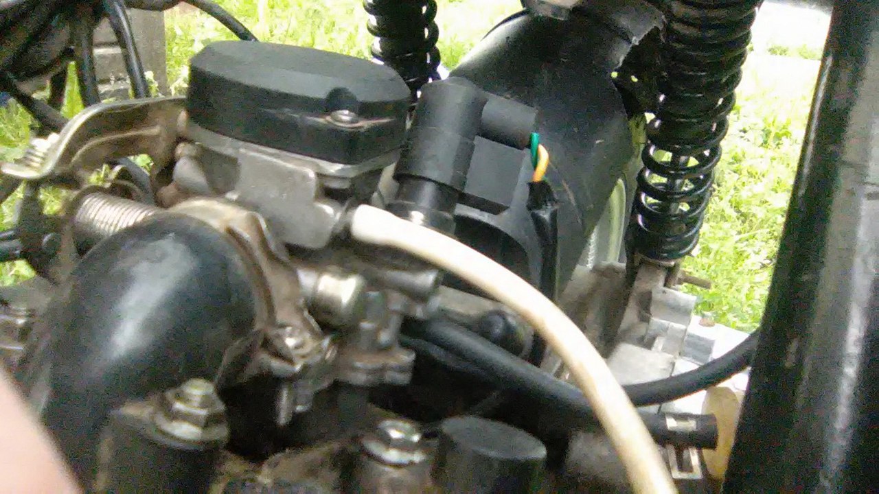

Прошу прощения за качество

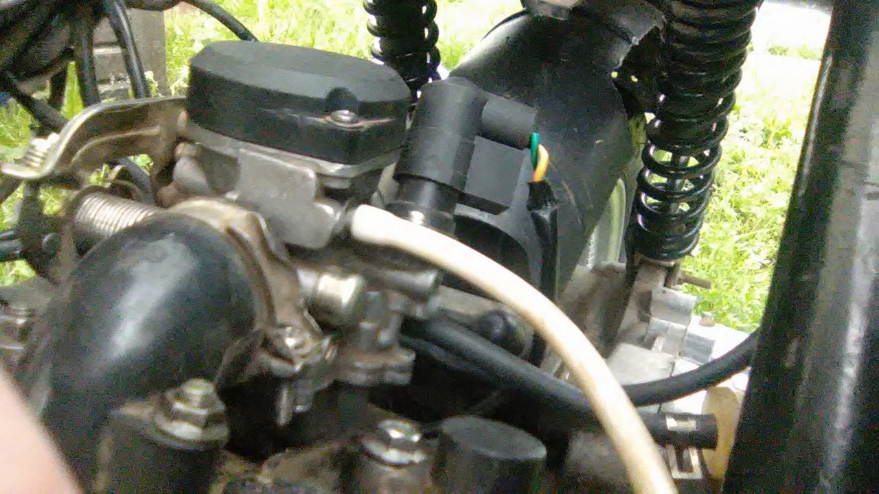

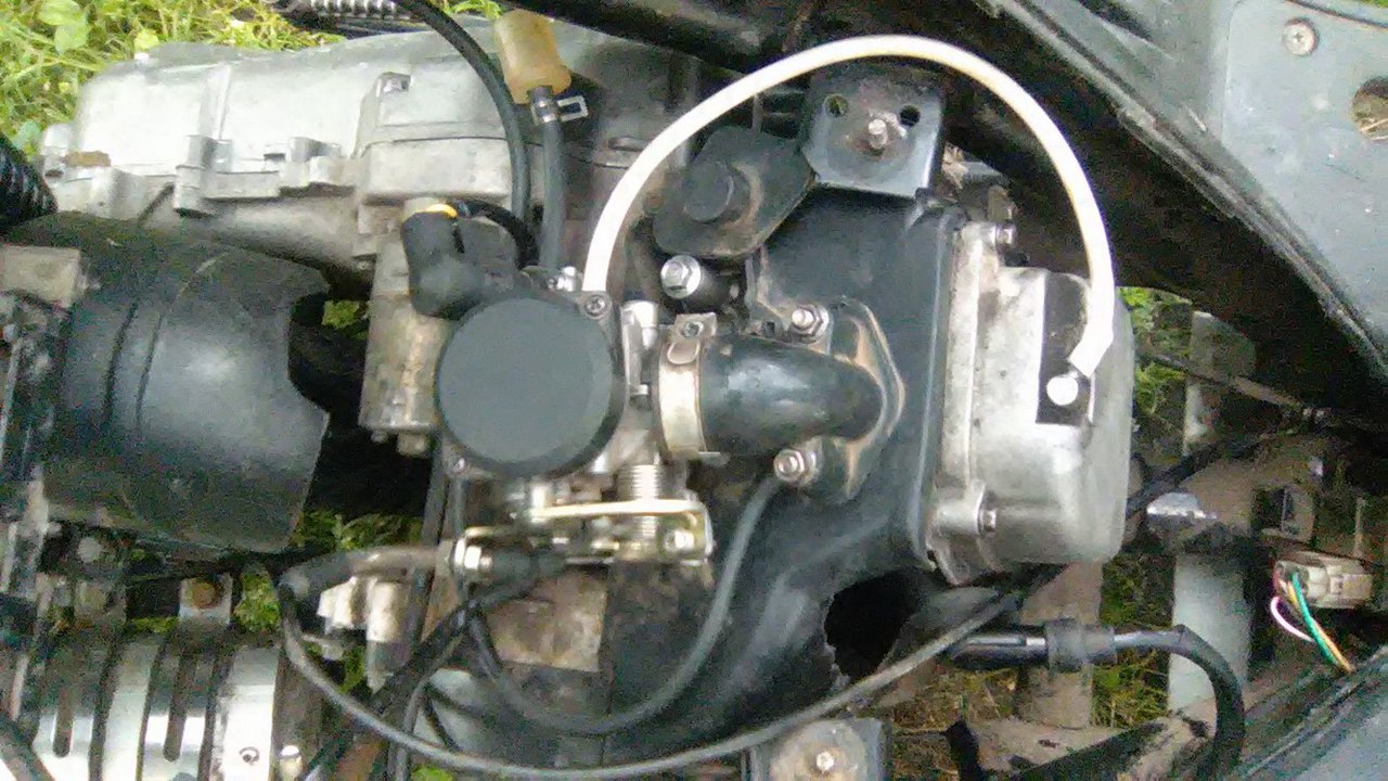

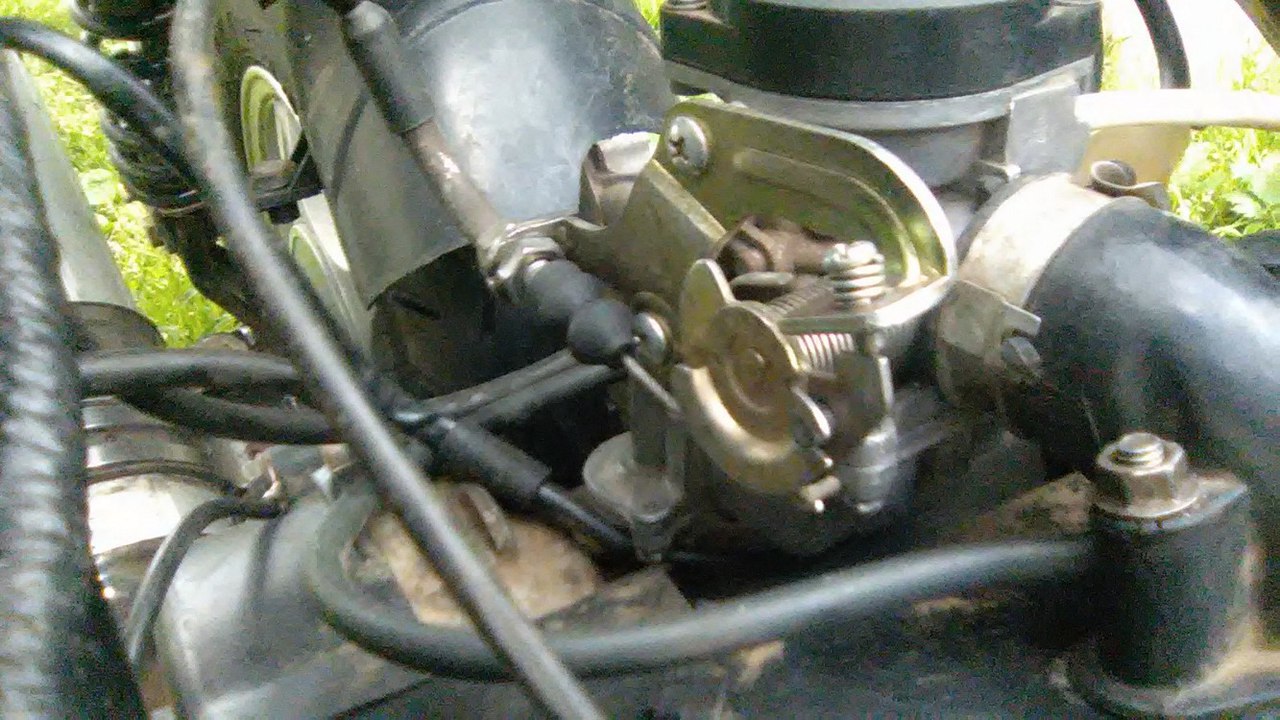

MmlXUCUOC_E.jpg [ 224.6 KiB | Просмотров: 5158 ]
LSDGfIGUDMw.jpg [ 231.69 KiB | Просмотров: 5158 ]
j_4OSoQRfRI.jpg [ 215.11 KiB | Просмотров: 5158 ]
 Заголовок сообщения: Re: бензин в воздушке
СообщениеДобавлено: 02 Aug 2017, 10:14
Ну я был прав...
Ты блин додумался засунуть шланг картерных газов в дыхательное отверстие карбюратора...
Сними белый шланг с карбюратора, он должен подключатся к воздушному фильтру.
Ну и верни все настройки карба как должны быть, если ты их сбивал. Уровень настраивается не трубками прозрачными, а правильным положением поплавка.
Да и почисть карбюратор снова.
А так же уровень масла проверь.

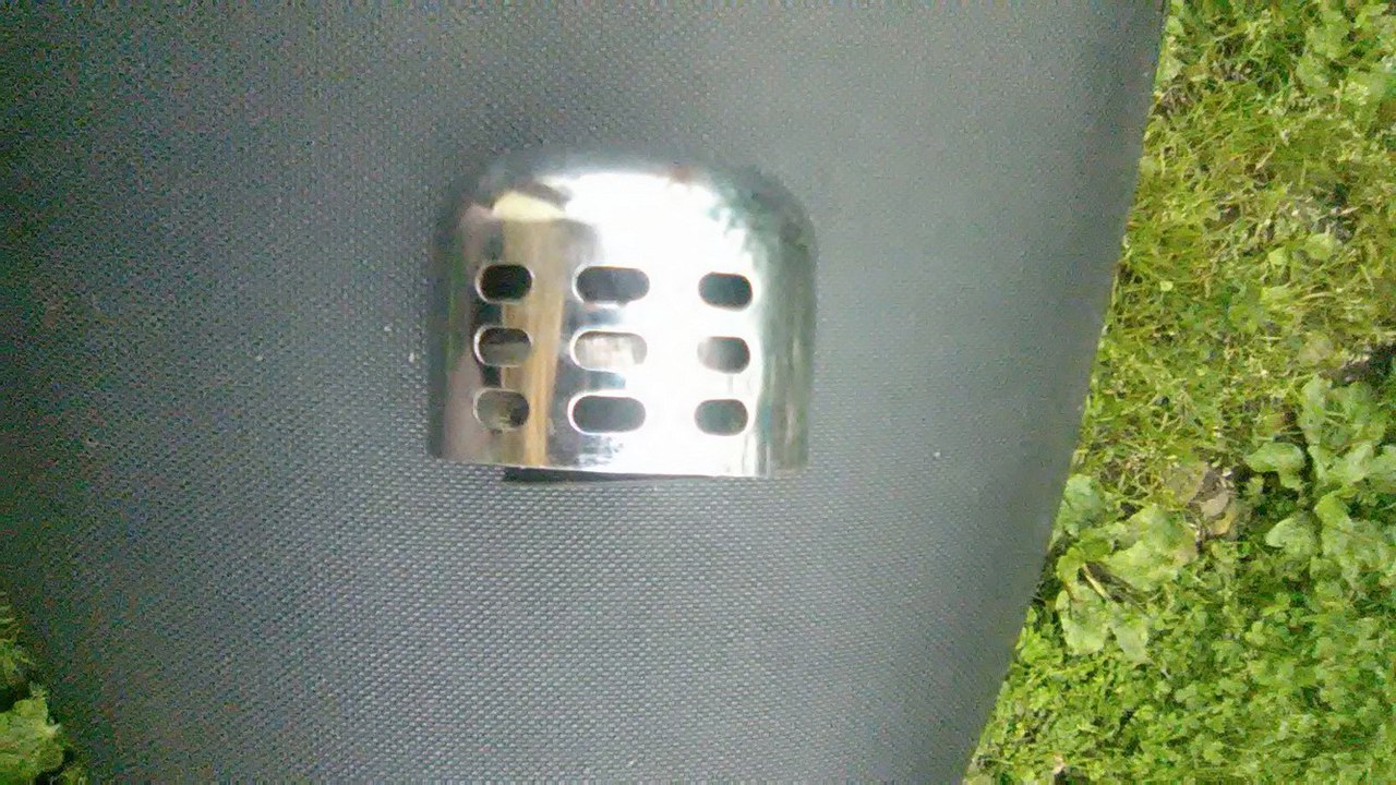

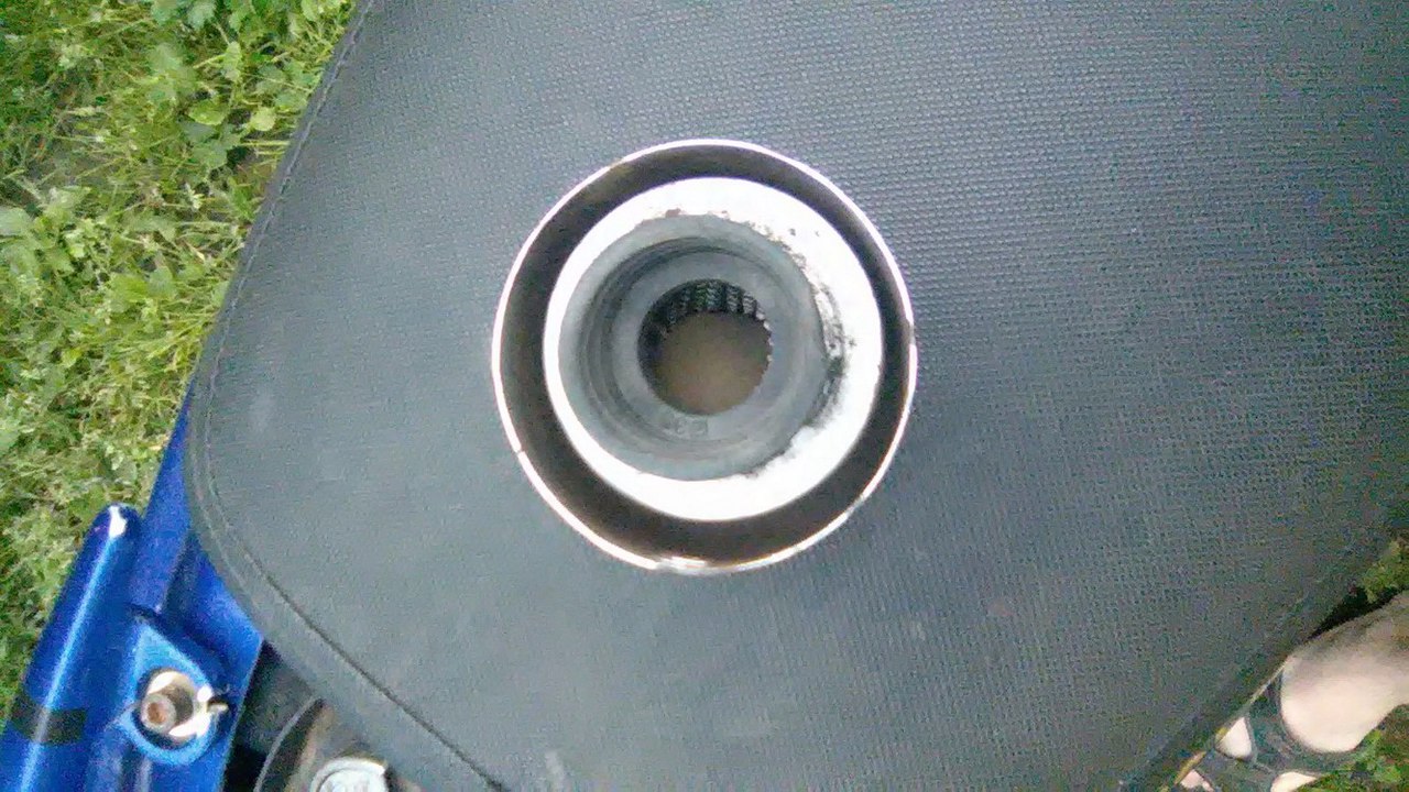

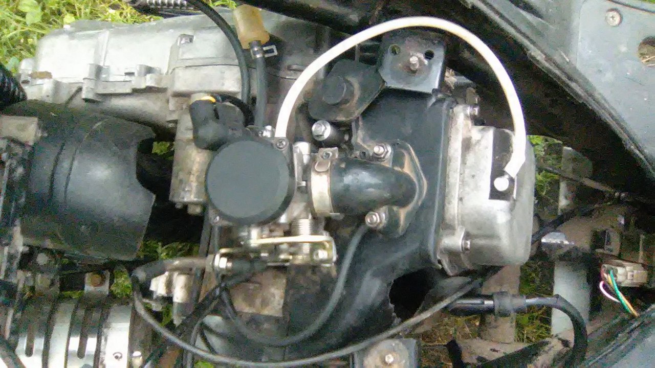

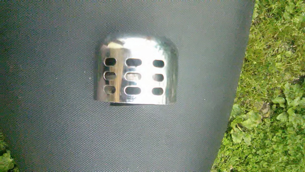

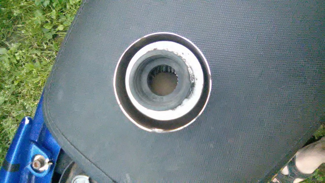

что это вообще?
mfnNAPK7m0Y.jpg [ 248.31 KiB | Просмотров: 5157 ]
HYoQkmAHpiQ.jpg [ 237.11 KiB | Просмотров: 5157 ]
СообщениеДобавлено: 02 Aug 2017, 10:23
Это фильтр нулевой очистки.
С ним у тебя мотор умрет за сезон и снова нужно будет менять ЦПГ, а чуть позже и головку.
Колесо заднее какое стоит? 10 или 12? какая длина ремня с завода была?
Полтосники по этим данным подскажут какой фильтр тебе подойдет, чтобы купить и заменить.
А еще тебе нужно кожух охлаждения менять, у тебя там дыра...хоть заклей ее чем то, пока новый не купишь.
Да и с мотором что то не так, по краям кожухов, крепления сидения по мотору не бьют? чето там не видно нормального зазора, а мотор при ускорении и торможении и на кочках нехило так прыгает вверх\вниз и вперед\назад немного. Наверно амортизатор стоит длиннее чем должен либо сайлентблокам хана. А может и сами крепления согнулись немного.
Должен быть такого плана, стоять над крышкой вариатора, а в нем нормальный фильтрующий элемент пропитанный слегка маслом, который нужно обслуживать.
