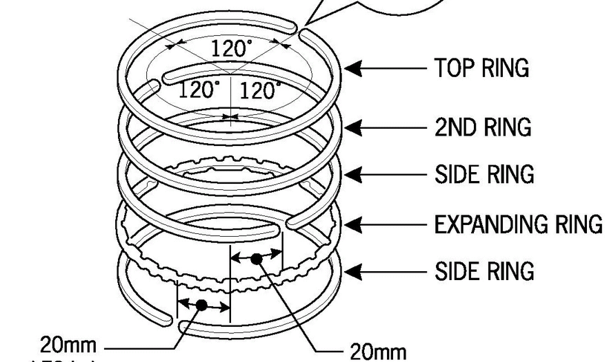

Спасибо, купил новую поршневую полностью, но там три кольца, одно масло (в самом низу) это понятно и так. А два разные по цвету, одно цветом светлым, другое черным, хотя до этого было два светлых кольца и всё. Какое ставить вверху и какое внизу?
 Заголовок сообщения: Re: Проблемы с генератором или?
СообщениеДобавлено: 10 Oct 2017, 17:18
Светлое сверху, маркировкой вверх.
Черное снизу, маркировкой вверх.
Разводить замки при установке лучше так,
10.png [ 267.74 KiB | Просмотров: 4896 ]
После установки цилиндра смазываем его поверхность маслом, не забываем стопорные кольца. Поверхности при сборке обязательно должны быть сухими и обезжиренными, я бы посоветовал промазать тонким слоем герметика прокладку головки цилиндра вокруг шахты цепи с двух сторон, только вокруг шахты, вокруг цилиндра не нужно, между шахтой и цилиндром тоже не нужно.
У меня такой финт ушами имеет положительный результат, почти не потеет, без герметика регулярно были засраты горшок и головка у шахты цепи и кожух на выдуве, мелочь а все равно приятно когда там сухо.
От новизны деталей это не зависит, это конструктивный недочет, а в с БУ запами тем более.
Хотя и без герметика ничего ужасного не случится, если прокладка стальная и новая, а плоскости в норме.
Просто будет масляный налет за 200-400км пробега и налипшая пыль и грязь, ребер охлаждения там уже нет потому не критично, для мотора, но все же.

Именно так рекомендуют.
Но, я компрессионные развожу на 180, а стыки маслосьемных тоже 180, но под 90 к компрессионным. Чем длиннее путь,тем меньше прорвется газов в картер.
Герметик не нужен. Прокладка стальная с тефлоном. Можно натереть графитом\графитной смазкой,чтобы не пригорала и всё.
Будет легче потом разбирать. Но можно этого и не делать, отшкребётся. Всё равно менять на новую.
