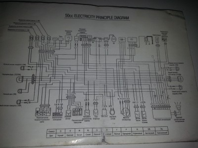

ДОМОВОЙ а вот схема прям из книжки для скутера. Но опять же даже в этой схеме к замку идет пять проводов, а у меня всего 2. Прошлый владелец вероятно всего что-то намудрил.

На этой схеме на замок зажигания идут 2 провода. Приходит + и с замка идёт на питание приборки и питание коммутатора (CDI, Y желтый провод)
Или тут на схеме некоторые элементы нарисованы два раза?

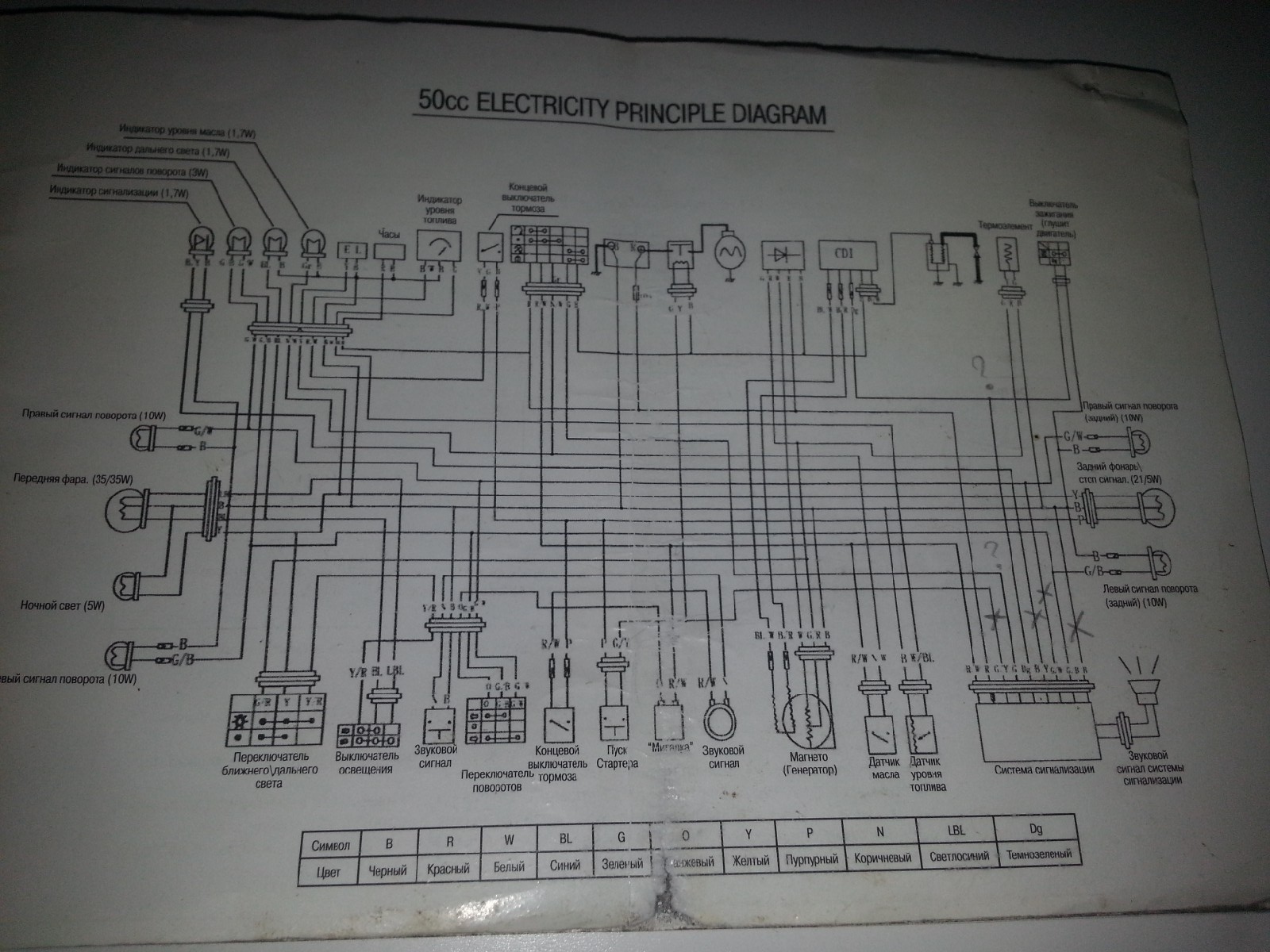

выше тебе выложили ПРАВИЛЬНУЮ картинку. красный и черный соединяются в положении ЗАЖИГАНИЕ и подают + на приборку где начинает показывать уровень топлива,включаются повороты и сигнал. Черно-белый это глушащий провод , он идет от коммутатора и замком соединяется с зелёным ПОЛОЖЕНИЕ ВЫКЛ. ЗЕЛЁНЫЙ ЭТО МИНУС АКБ. ОН ЖЕ МАССА СКУТЕРА. т.е при включенном зажигании замкнуты красный с черным, черно-белый и зелёный разомкнуты. При выключенном наоборот.

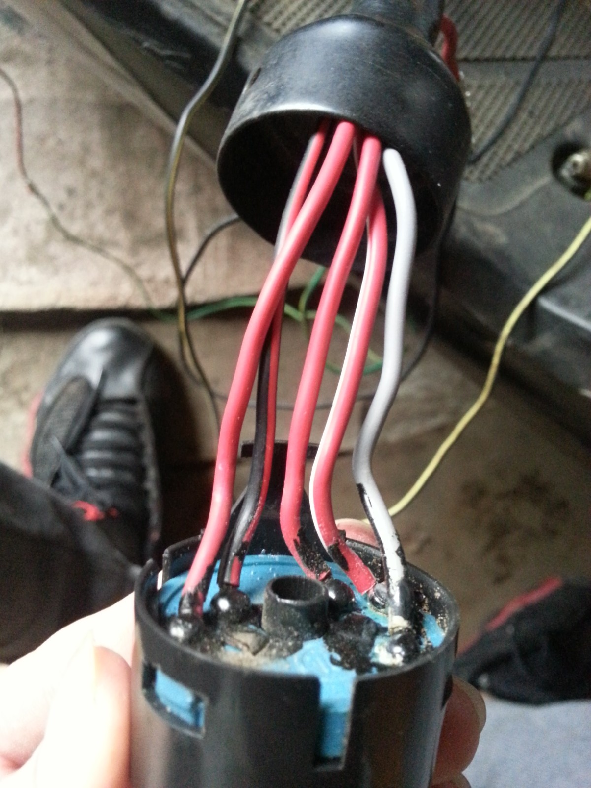

VxFBU32UkFU.jpg [ 342.29 KiB | Просмотров: 4768 ]
Samovar

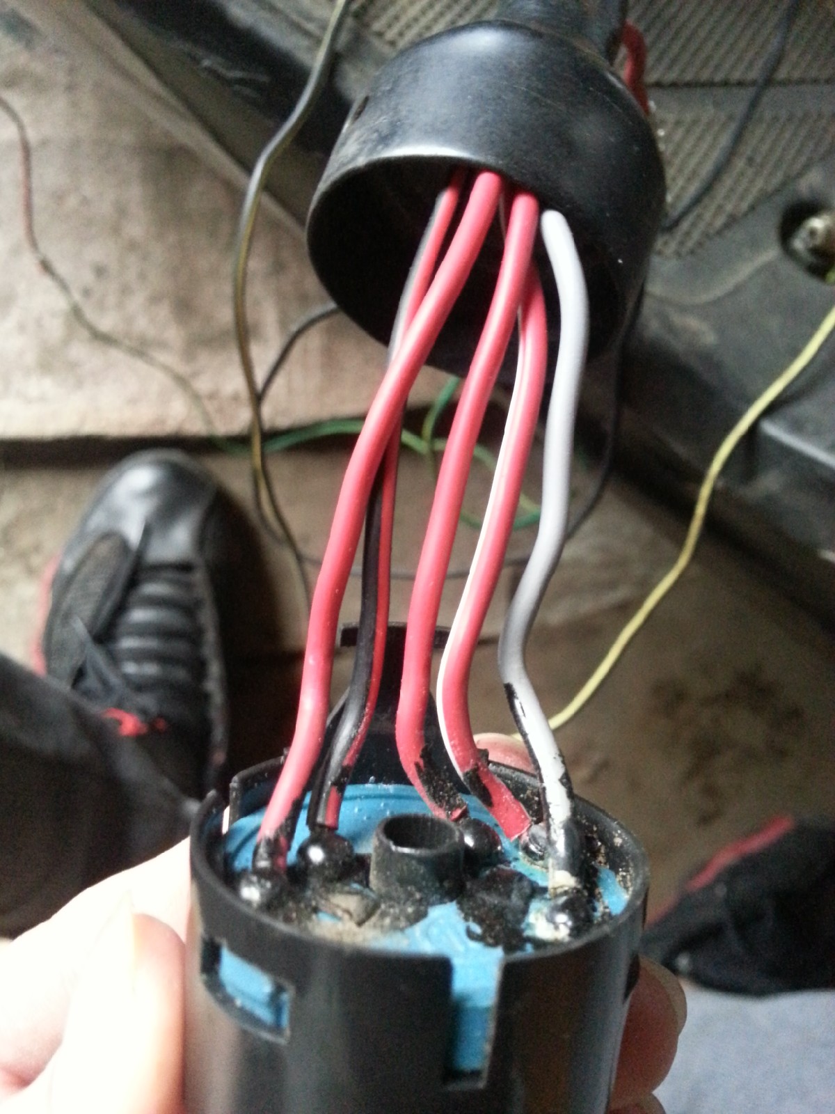

Уже смотрел, ничего не подходит. Сейчас хотя бы скутер можно заглушить с ключа, но только глушится он в положении вкл а заводится в положении выкл. Уже все провода туда сюда соединял и толку ноль. Вот таких цветов провода от замка.

Колодка замка собрана не верно
Вижу:
Бело-Желтый?
Красно-Белый
Красно-?
Красно-Черный
Красно-?
Кинь фото колодки замка Папа-Мама

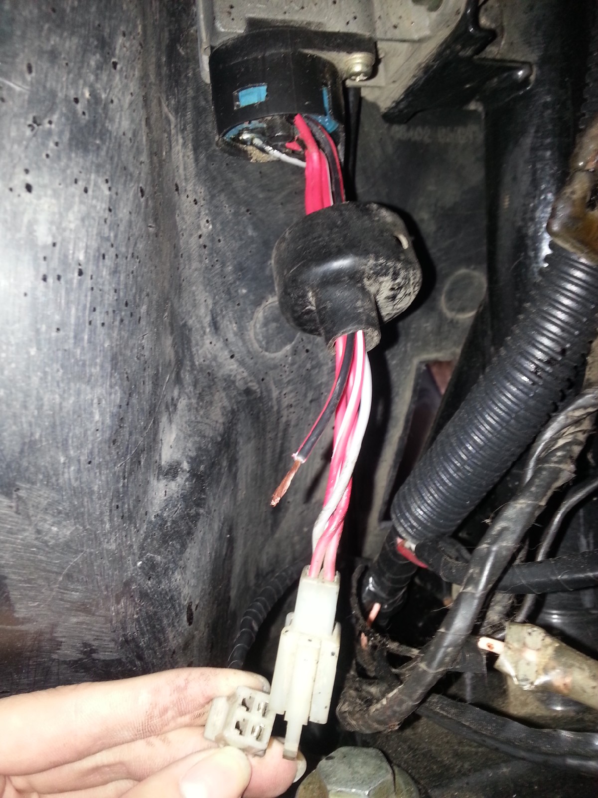

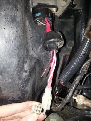

Все было вот так, из замка шло 2 красных, красно-белый, серый. Красно-черный был обкусан и болтался отдельно. А к замку шел только красный и красно-белый.
