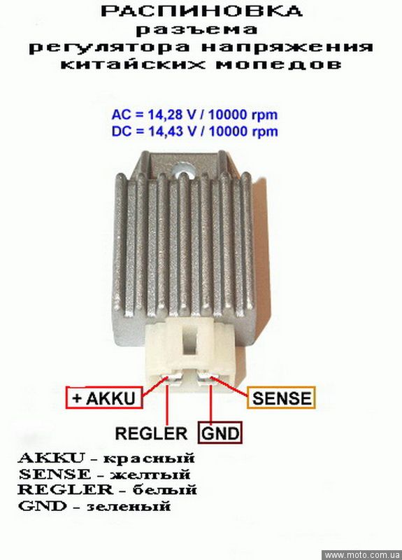

Если по альфе смотреть то зелёный, белый жёлтый, красный вроде так

150469_1.jpg [ 58.27 KiB | Просмотров: 1480 ]
