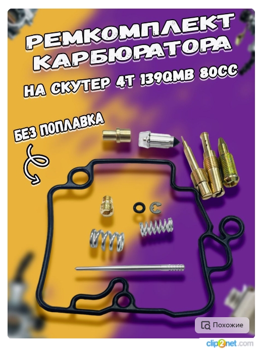

Иглу переставлял вверх/вниз - без изменений, припоминаю что мопед до переборки поршневой так же имел провал при резкой даче газа но потом стабилизировался и набирал скорость до 60 км/ч то есть проблема была и ранее только меньше выраженная да настолько что я ей пренебрегал а теперь с большей камерой сгорания видимо нехватка эта ощутимее и проявляется иначе и серьёзнее, я теперь почти уверен что проблема в карбюраторе но что и где искать? ведь карбюратор разбирался/промывался/прочищался может ли так влиять уровень в поплавковой камере? Помнится туда тоже лазили и что-то корректировали.

Жиклёр подбери, уровень тоже немного влияет.

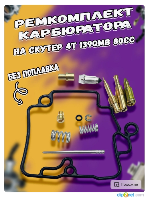

может мне нужно поставить вот это?
ремкомплект.jpg [ 222.77 KiB | Просмотров: 4756 ]
