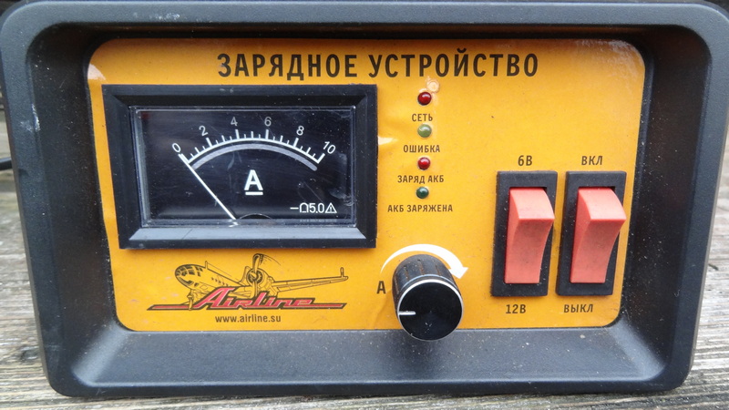

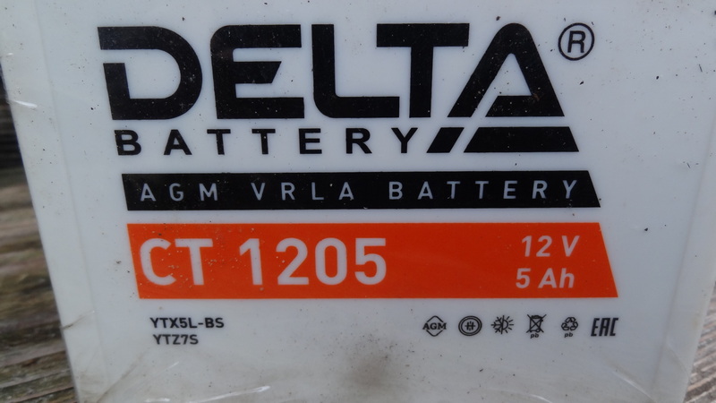

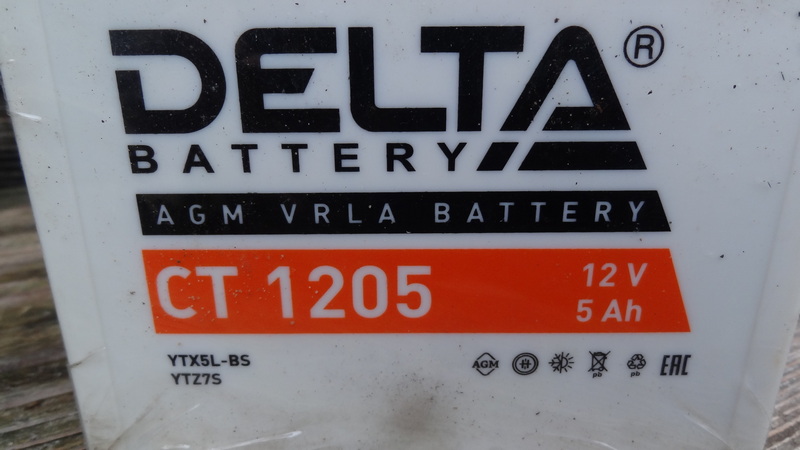

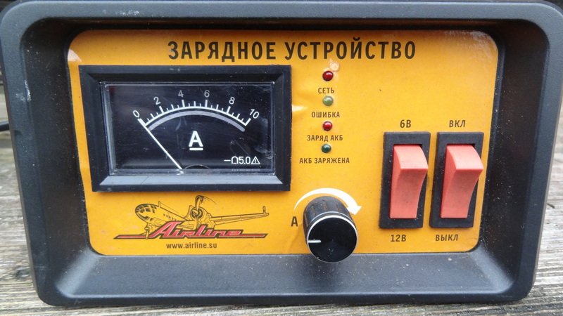

У меня появилось еще несколько глупых вопросов,имеется вот такой акум и такой зарядник.
1)Подойдет ли такой зарядник для этого акума или лучше купить автоматический?
2)Если да,то какую силу тока выставлять?У кого не спрашивал,все говорят разное а в сети вроде пишут 0,5 Ah на 10-12 часов.
3)Хочу зимой на работе от акума заряжать ноут через специальную приблуду,не испорчу ли я акум постоянной разрядкой-зарядкой?
Заранее спасибо.
Подойдёт, но придётся контролировать напряжение, превышать 14,5в нельзя.
Рекомендуемая сила 0,5А, до достижения 14,5в, при нагреве аккумулятора уменьшить.
Так как этот аккум позиционируется как стартерный, то должен выдерживать заряд 0,5С(2,5А) до напряжения в 13,5в.
Персональный зарядник для гелевых, конечно будет лучше.
Не придется:
Индикатор "АКБ ЗАРЯЖЖЕНА" оповестит об окончании заряда, устройство отключится автоматически.
Льзя,
, мало того, полноценно без этого кальций-кальциевый акб ( каковыми на данный момент являются 99% СК АКБ) не зарядить в принципе.
 Заголовок сообщения: Re: Вопросы новичка
СообщениеДобавлено: 03 Dec 2025, 21:57
Сообщений: 1629
vlad-k писал(а):
Льзя,
, мало того, полноценно без этого ( каковыми на данный момент являются 99% СК АКБ) не зарядить в принципе.
К DELTA 1205 , этот график не относится. Это не автомобильный, на 50Ач.
И если он "кальций-кальциевый акб", то значит менеджеры едят свой хлеб не зря...
А как они раздуваются в шарик от 15+в, много раз наблюдал.
СообщениеДобавлено: 03 Dec 2025, 23:31
Сообщений: 730
Стаж: ¿
Это типовой график заряда от deltran (они немного умеют, в зарядники в т.ч.), и относится к любым современным бюджетным "необслуживаемым" vrla/agm батареям, на кальций их пр-ли перешли давно ( Легированные кальцием свинцовые пластины обеспечивают низкий саморазряд и высокую конструктивную прочность решетки). Токи, естественно, в прямой пропорции от ёмкости.
Менеджеры менеджерами, а "необслуживаемость" повысилась, народу нравится©.
А в шарик превращаются- от избытка тока обычно, несвежие чаще

Доброй ночи.Спасибо ответившим.Сегодня поставил на 0,5 А за 5 часов зарядился т.к был только на половину разряжен.Сейчас вольтметр показывает 13,2.

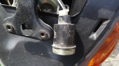

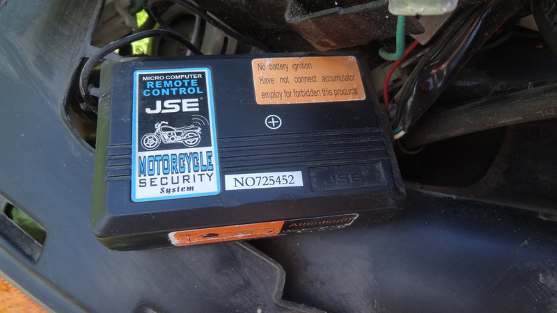

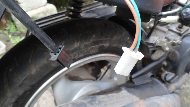

Есть еще несколько вопросов по электрике.

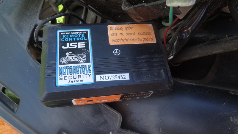

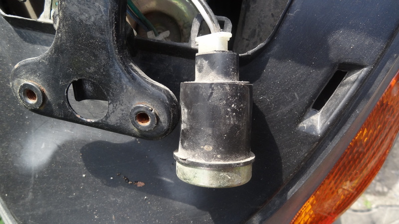

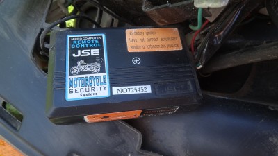

1)Под "клювом" есть черная коробочка и красный "бочонок" я правильно понимаю что это сигнализация?Если нет родных ключей то она по сути не нужна и можно убрать?

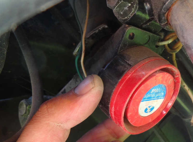

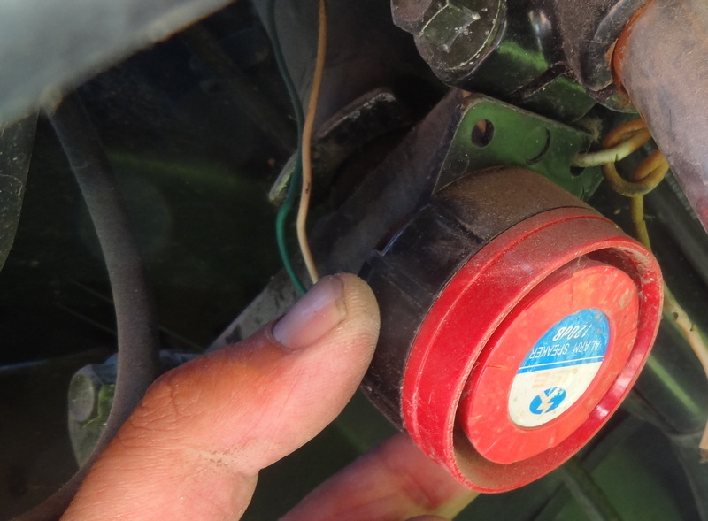

2)Там же есть еще металлический "бочонок" это сигнал?

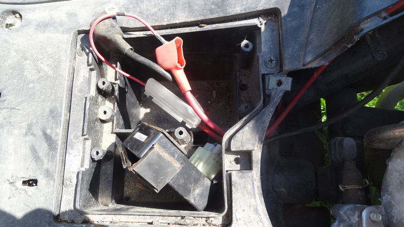

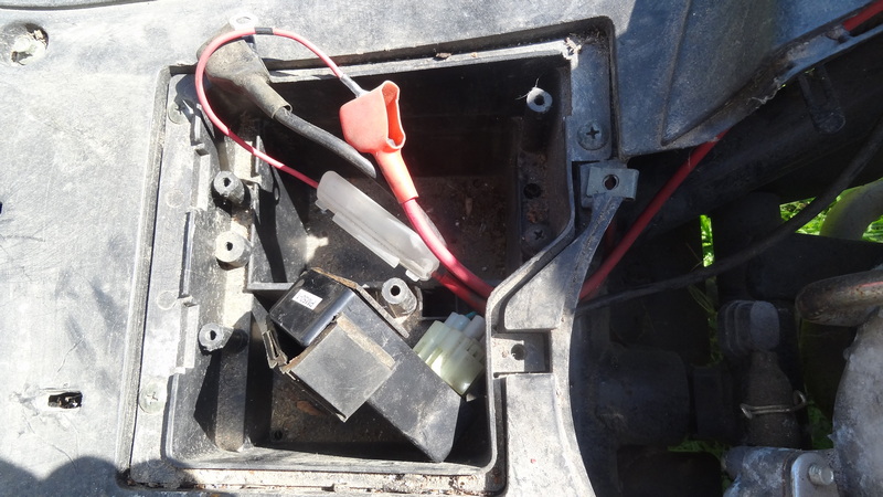

3)В отсеке акума есть черная коробочка это какое то реле?

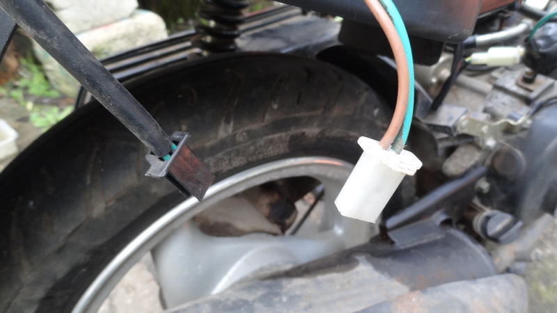

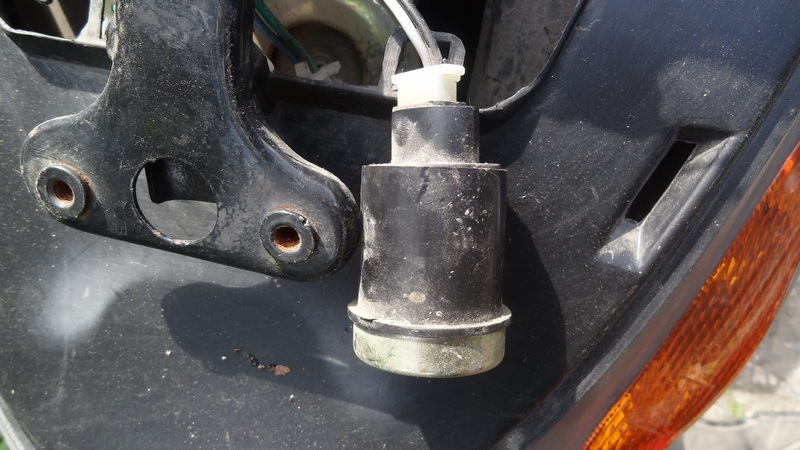

4)В районе задних фонарей есть две фишки с не подключенными проводами для чего они?Можно к ним что то подключить например вольтметр,розетку прикуривателя или магнитолу?
