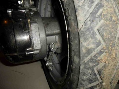

регулировочную гайку это какую?
Приди, Приди, Печенько!
СообщениеДобавлено: 17 Apr 2011, 14:19
Сообщений: 1847
Стаж: с сентября 2010
S.T.I.G.
Вот эту на заднем колесе, такая же -на переднем.
гайка.jpg [ 58.91 KiB | Просмотров: 4708 ]
Ого себе....Ты же понял про какие гайки я писала...., а как проверить, перекручены они или нет, просто трасса куда я хочу поехать " настоящая, взрослая" )))) это не по степи...что-то я боюсь с непонятными тормозами ехать....
СообщениеДобавлено: 17 Apr 2011, 14:21
Гуру 2-х тактников
Сообщений: 1862
Откуда: Бердянск, Украина
Скутер: МанюнЯ
Стаж: 1 год 11 месяцев
я понял, вот только лучше пиши регулировочные гайки тормозов, понятнее,
а теперь на подножке возьми и крутани колесо, если будет крутиться легко значит не перетянула, и нажми на ручку тормоза того колеса, которое крутанула, если нажимаеться не до руля, и с усилием то норм.
