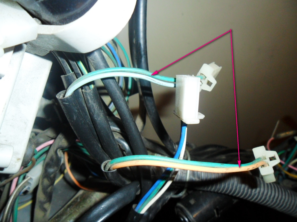

А помните, мы с Вами не знали куда эти провода крепятся? Что-то никто не спросил, куда же они подсоединились....
Просто просматривала фото, искала всё, что связано со стартером и наткнулась на это фото....
провода.JPG [ 348.54 KiB | Просмотров: 4534 ]

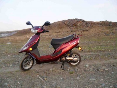

S.T.I.G.
Конечно! Что тут спорить! Мой - в сто раз красивее ;-)
