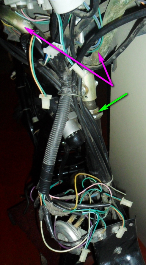

Действительно - руль и колесо "друг с другом не дружат". Позвала соседского паренька, к/й мне, как Вы помните, колесо помогал откручивать. Я сидя на скуте прямо установила руль, а он посмотрел где колесо - оно ушло в бок. Не сильно, но тем не менее заметно....А когда ровно колесо по центру - он мне говорит, тогда руль чуть повёрнут направо как бы для поворота. Он проехал на скутерёныше и затормозив выдал - "Ё - моёёё...ужас." Вообщем, скут едет отлично, но чисто автоматически начинаешь при езде руль ровно устанавливать, колесо начинает поворачиваться, из-за этого руль быстро возвращаешь назад, всё это происходит за несколько секунд и получается, что скут мотает на дороге.
Я так и не поняла как проверить люфт. Как бы я крепко колесо не держала- при повороте руля - колесо поворачивается вместе с ним.
Парни! Как сделать, чтобы колесо и руль стояли, как написал Константин, на одной оси? Это слишком сложно? Запасных деталей я не найду на эту модель. Точно. И почему так получилось? Я же в этом году не роняла его и не падала... Вилку тоже не трогала.
Ёлки-палки...когда же это закончиться??? То одно, то другое....
Это хоть можно отремонтировать и насколько это опасно? Что-то может вообще отломиться в любой момент , как Maximal писал?

Юля, почему ты не сделала как говорил S.T.I.G.?
А её и трогать не надо, она изначально ущербная и ломается без особых причин.

Делала - не получилось, наверное надо было кого-то попросить, у меня сил не хватило вероятно, если это нужно проверить обязательно -завтра вечером попрошу кого-нибудь чтобы подержали колесо. Я извиняюсь ...но я так и не поняла, что должно получиться. Колесо зафиксировать - поворачивать руль...и что? Так же можно точно что-то отломать....руль же крепиться к трубе, к/я потом раздваивается, ( т.е. это и есть вилка, как я понимаю) но в этом месте, если крепко держать колесо, можно же шею этой вилке свернуть....Только не сердитесь...Я разберусь....
Ага. Я просто не понял, что это держа ногами, думал про наклон.
Тогда возможно дело не в вилке.
СообщениеДобавлено: 26 Apr 2011, 20:40
Да, прям вот со всей силой двумя человекам не надо, так можно и исправное сломать.

Слушайте, а там нет такой большой гайки как на велосипедной вилке? Ну на простом велике детском же принцип тот же наверное....там, где эта труба на к/й руль расходиться есть же такая резьба ...и её можно открутить и снять вместе с рулём....а на скутерах не так? Можно руль на скуте повернуть слегка по отношению к колесу? Или я совсем ерунду говорю?
Нет, обычно нету, по другому крепление устроено, как на велосипеде выровнять не получится.
На велосипеде так сделано для регулировки высоты, на скутерах этого нет.

Юль, тебе надо было на поворачивать руль, а не отпуская колесо пошатать его влево - вправо, болтаеться ли, а повернуть его чуть в сторону можно, если ослабить болт, который его держит, только для этого надо снять плавтик передка (с фарой)

это с хонды, а у нее как у всех китайцев руль крепиться болтом сквозь руль и вилку

Спасибо...ничего страшного -...я полистаю мануал....только я из 12 пунктов там муфту не нашла....
Гляньте на это...это что?

Ну и раз всё равно пластик снимать будешь, просмотри с фонариком вилку на всякий случай.

О, ничё так я выдала...муфту нашла...
S.T.I.G., maximillian_great
снять пластик с руля, распустить крепление муфты и выставить руль,..... выставив колеса в одну линию.
итак.... снимаю пластик - только клюв - ослабляю болт..это он зелёной стрелкой указан? Потом выравниваю. Это вроде стало понятно.
НО, если мы болт ослабили....как же дальше? Или когда руль станет ровно, потом она закрутиться? Блин...что-то я не могу сообразить...

принцип разный, если на фото с хонды можно отпустить болт и вращать руль хоть задом на перед, то у Юльчика вращать получиться макс на мм 2-3 в сторону..
Юль, открутишь болт, точнее ослабь чтоб руль болтался, выставь руль с колесом ровно, и в таком положении затягивай болт руля..
