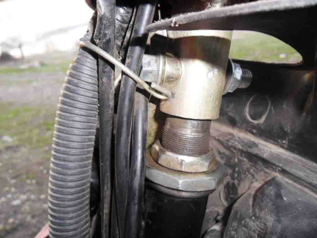

Колесо надо ровнять, как я поняла, вдвоём. Вчера погода наладилась, но мой хлопчик, помощник, сидел, бедолага, на уроках ещё… после обеда созвонилась…
Далее. Руль выровняли.
У меня, оказывается, он не просто криво стоял, так ещё и вообще разболтался сильно….Как я до дому в тот раз по непогоде добралась без падения, одному Богу известно…
Подкрутил парнишка большую гайку, «законтрогаил»….вроде так сказал, а потом отрегулировал маленькую гайку, ту, к/я вверху, её надо с двух сторон ключами держать, откручиваешь слегка, руль выравниваешь по отношению к колесу и закручиваешь.
Итак, Вы, парни, как всегда правы оказались. Поставили дистанционно правильный диагноз, назначили верное лечение. Сколько мы с Вами бьёмся со скутерёнышем, не перестаю Вами восхищаться! Он у меня – можно сказать раритет, а Вы его который раз не видя «живьём» - спасли.
