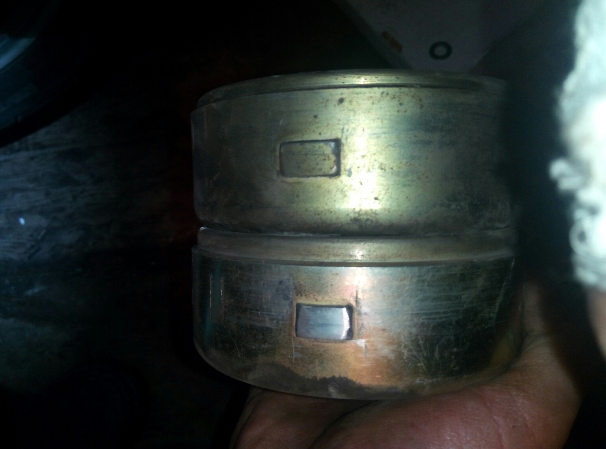

w-Mc_tdZfg4.jpg [ 286.44 KiB | Просмотров: 5735 ]
Нашел интересные отличия) верхний магнит от мопеда моего друга, нижний мой.. поставил для пробы его.. вроде как стал обороты реще брать, но до конца не понял.. че скажите по этому поводу.. мне может кажется, но едет лучше на его магните.. и существенно. + теперь четко параллельно распредвал ставится по плоскости головки и метка т совпадает чего нельзя было достичь на моём..

СообщениеДобавлено: 22 Mar 2017, 00:31
Нижний ротор лучше, у него выступ модулятора дает более ранний угол зажигания, который ой как нужен всем скутерам на оборотах от 6-7 тысяч.
Это конечно если ты их по шпонке сложил ровно.
А ВМТ можно и в ручную проверить, без микрометров и прочего. Пол зуба на распредвалу туда-сюда никакой ощутимой роли не играют на поведении двигателя, тем более со стоковым валом, я всегда в такой ситуации ставлю вал на пол зуба вперед, когда цепь растянется немного, он придет в норму. различия будут минимальны, в одном случае мотор будет чуть лучше тянуть со старта и до 5000об, но хуже ехать от 6000 и выше, в другом наоборот.
как правду молвил !! Реально.. так и есть!!! Подхват с низов на моём хуже но после 5-6к валит лучше .. А на роторе друга с низов выперает прям из под себя но после 6к слабость небольшая наступает в сравнении с моим ) но для меня важна динамика с низов , поэтому пока оставляю ротор друга .. Но разница на верхах особо не существенная так как у меня трансмиссия настроена так что он сильно не крутится ..
