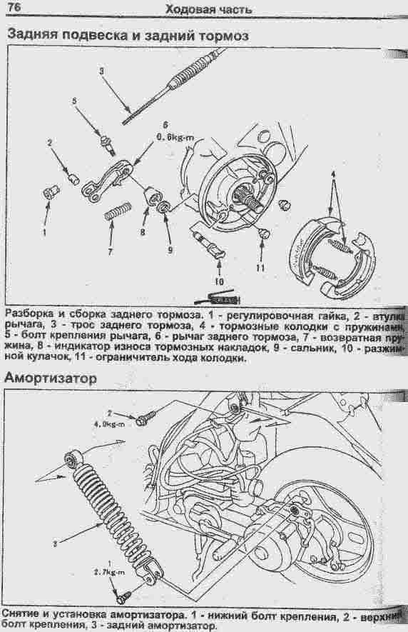

Проехала сегодня 4 км, без остановки – на заднем колесе нагрелось хорошенько всё – начиная от горячей гайки, которой прикручивается колесо и заканчивая крышкой трансмиссии.
Юля, а тормозит постоянно или рывками?
Я как-то давно в теме писала:
То есть задний тормоз вроде как есть ,но что-то с ним не то, если раньше тормоза срабатывали сразу, то теперь через какое-то время... ну как бы объяснить.... нажимаешь на тормоз - 0, потом до упора и скут лениво так тормозит, но уже какое-то время проехал...Получается тормоз "тормозит"
Тогда эту проблему решили с Вами подкрутив регулир. гайку, но теперь ещё и нагревается сильно, о чём я выше писала. Т.е. ни о каких рывках речи нет.
Юльчик, насчёт задних тормозов, одна из версий потёк сальник оси колеса, масло попало на колодки, пригорело - как следствие колодки прижимаются и греются, а ничего не тормозят.
Нашла в книге вот это:
з.колесо.jpg [ 71.05 KiB | Просмотров: 4409 ]
S.T.I.G
Из твоего поста выходит, что мне нужно, как минимум, снять заднее колесо. Если не трудно, напишите, что ещё нужно сделать и что именно проверить.
Возить Машеньку в школу с такими тормозами нереально абсолютно. Немного не продержался наш транспорт до конца 1 класса. Так что скутерёныш в очередной раз "бросает якорь". Причём на неопределённый срок.
Завтра я весь день дома – можно попробовать разобраться что к чему.
Ром, с ссылку читаю,но что-то тяжело идёт...не очень понятно...
СообщениеДобавлено: 11 Май 2011, 21:44
Сильно развела колодки гайкой на тросике, вот они и терли. Возможно им пипец. Скажи, а ты и туда уже лазила, в то что на картинке сверху? Разбирала?
