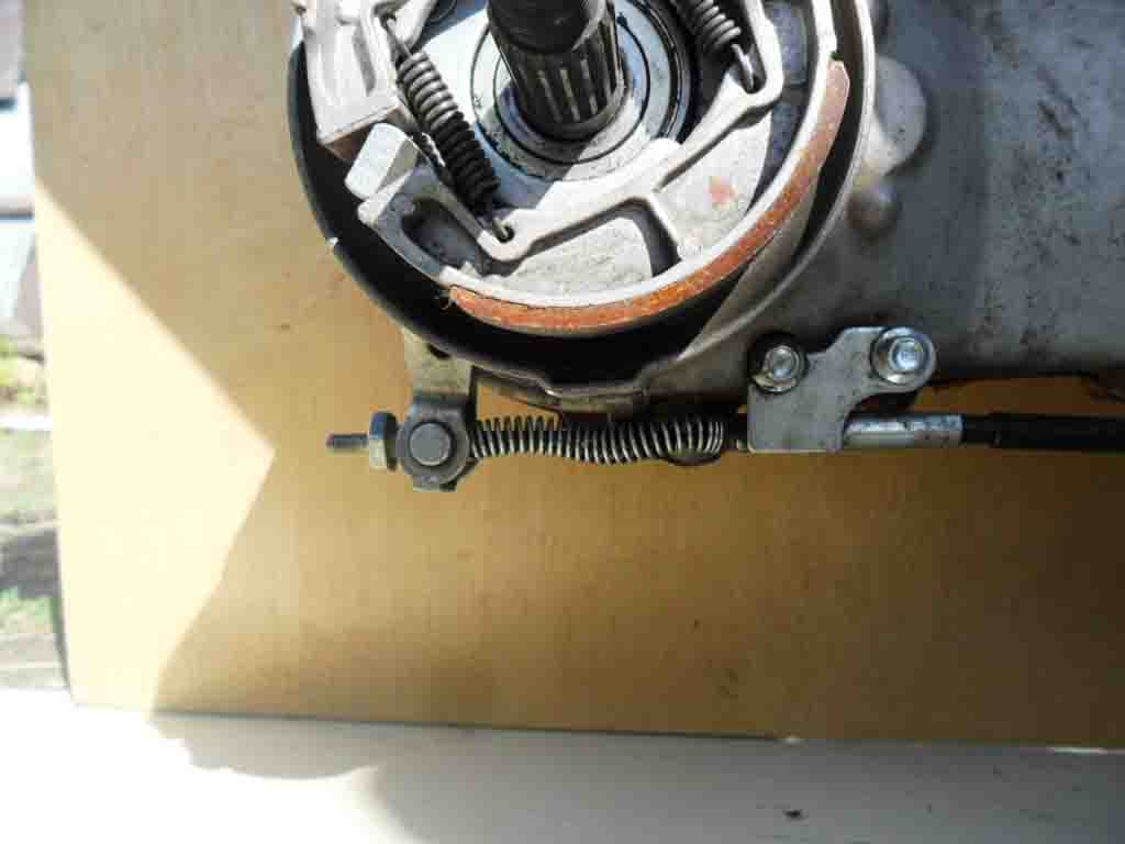

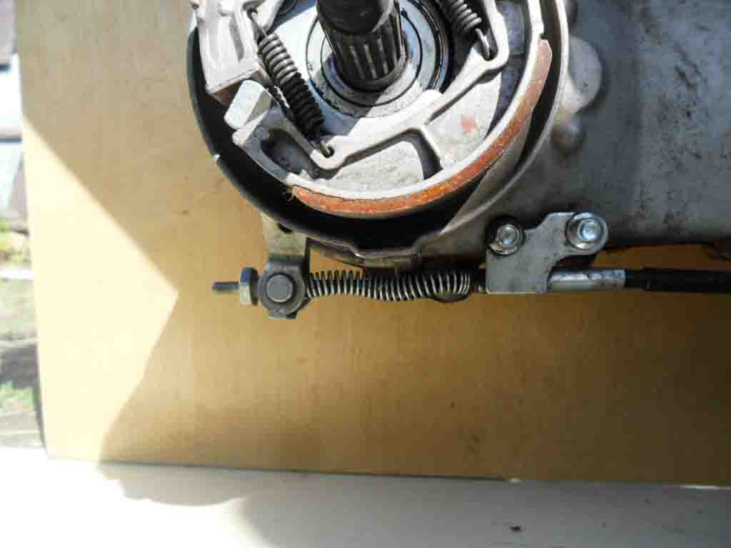

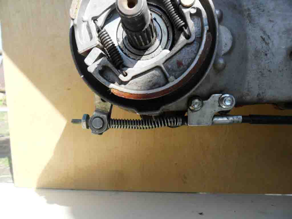

Нет, в этом месте ничего не двигается, только трос.
Если я правильно поняла, ты это и хотел cказать? ЧТО там всё намертво приделано? Или нет…

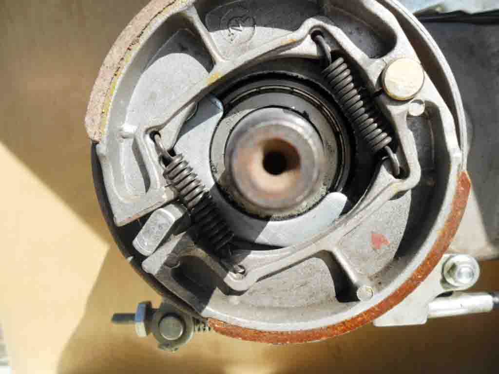

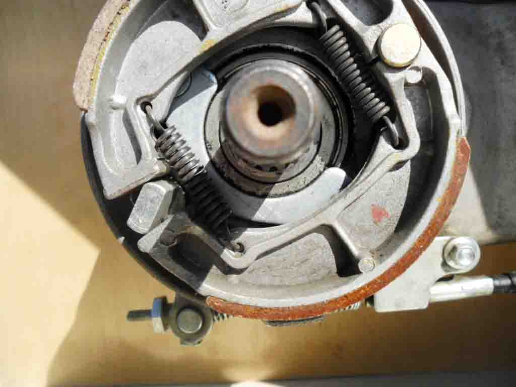

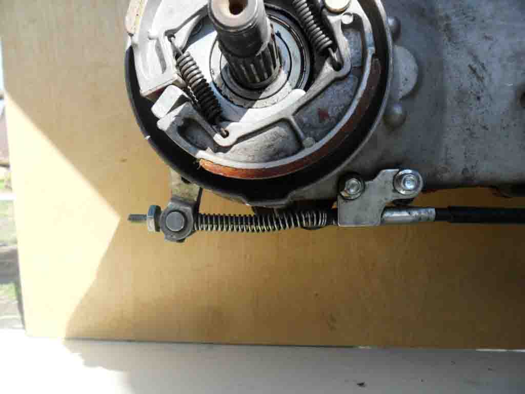

Я лучше фото скину. 1 - рычаг прижат. 2 – отпущен. Это как трос двигается…
прижат трос.jpg [ 53.01 KiB | Просмотров: 4457 ]
отпущен трос.jpg [ 54 KiB | Просмотров: 4457 ]

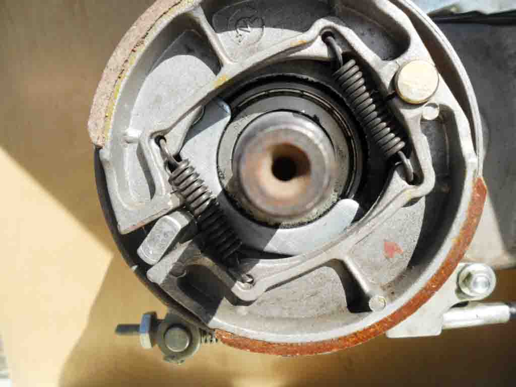

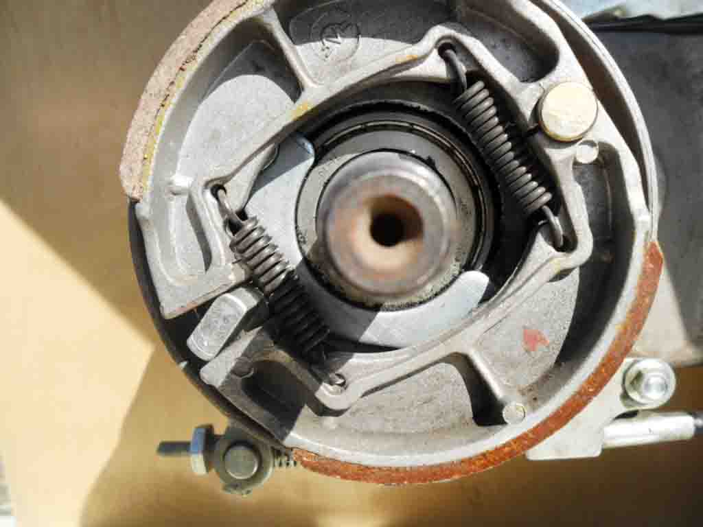

А следующие два – как изменяется положение «кулачка» 1. –рычаг прижат, 2 – отпущен
Короче, тема «Найди 5 отличий». :)
приж.кулачёк.jpg [ 63.3 KiB | Просмотров: 4457 ]
отп кулачёк..jpg [ 64.97 KiB | Просмотров: 4457 ]

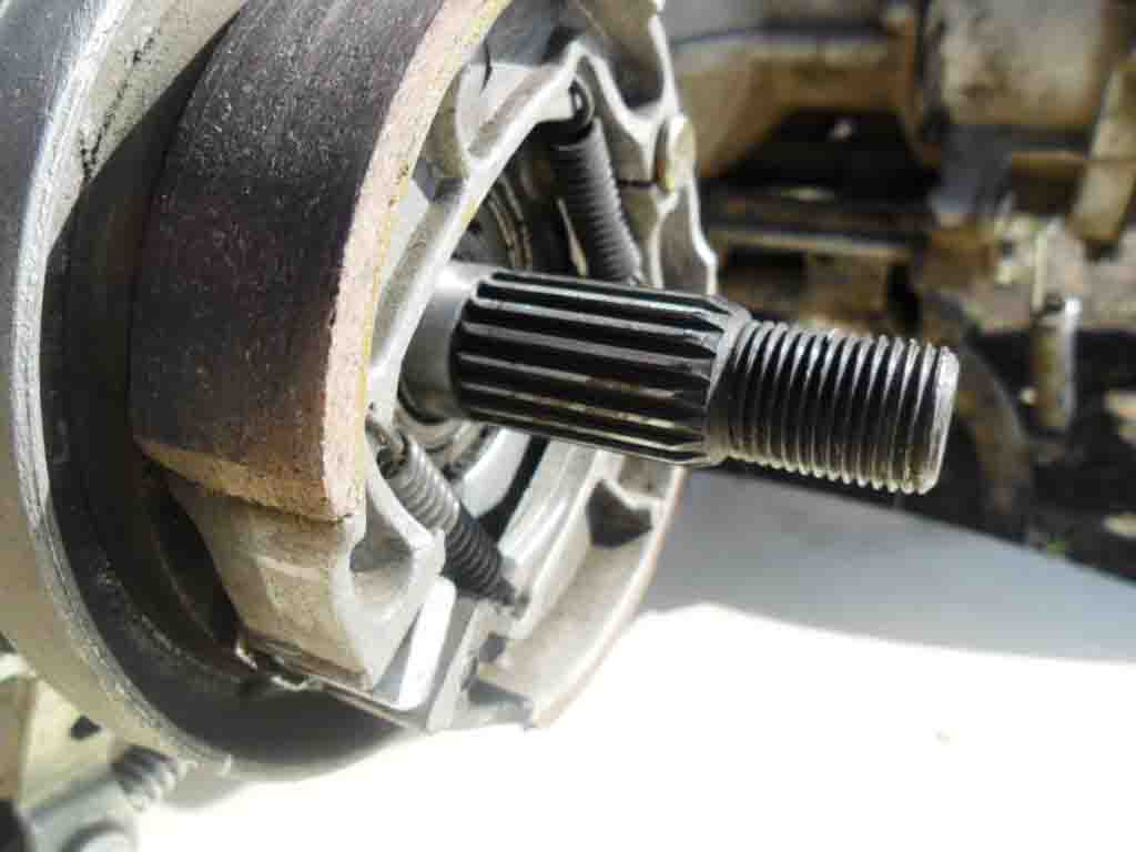

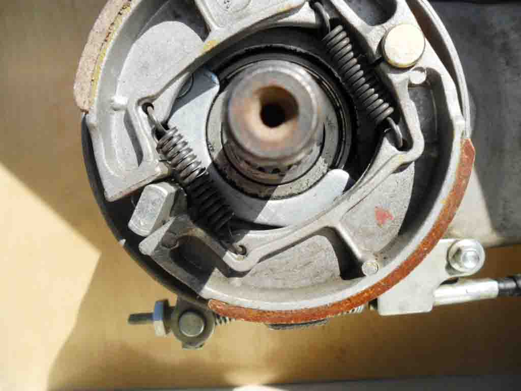

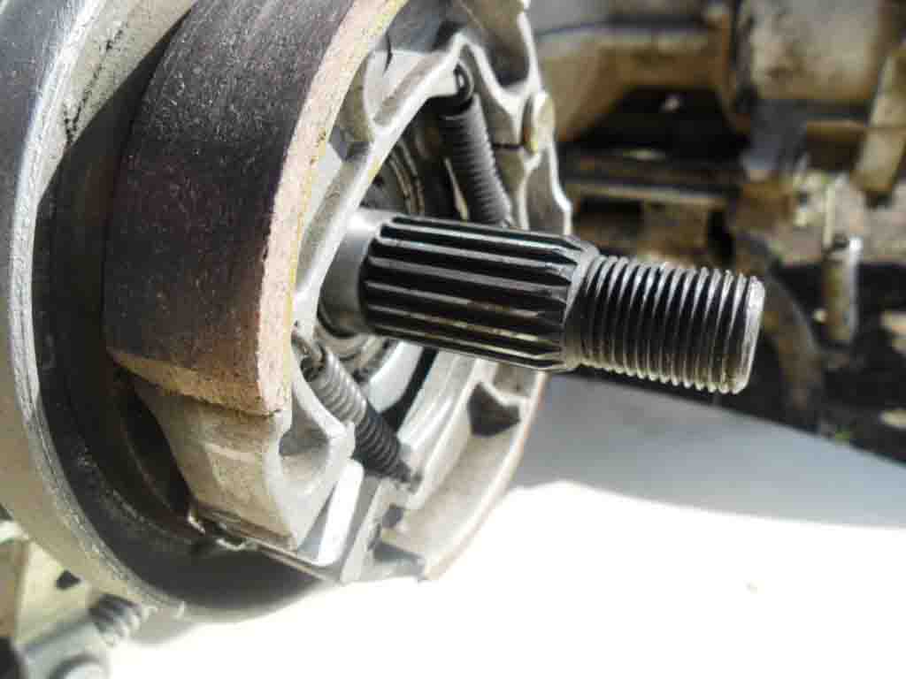

Как и обещала – фото вала при солнышке.
снова вал.jpg [ 58.75 KiB | Просмотров: 4457 ]
Парни, я почему-то думала, что раз Вы всё время говорите про колодки, то они и нагреваются в первую очередь. А греться-то начинает там, где цепь. А я и не знала.
Сегодня отрегулировала гайку так, чтобы тормоза задние работали. Всё прикрутила и поехала проверить вдоль озера когда что греться будет. Каждые 2 км. пощупала – начинает греться низ под крышкой трансмиссии, потом вся крышка, потом идёт на колесо и потом уже греется «область» колодок. Никогда бы не подумала.

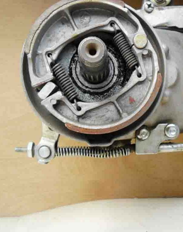

А щас ты просто собрала обратно? По фото вижу, вокруг вала всё вымыто *THUMBS UP* , и вымыто так, как будто колодки снимались... Если да, то углы у разжималки-то уж надо было скруглить...что толку просто разбирать и собирать. ;D
СообщениеДобавлено: 13 Май 2011, 21:24
Сообщений: 1847
Стаж: с сентября 2010
Dj@gger!!! Да я ничего не разбирала! Изображение
Я сняла глушитель и колесо, я вообще ничего не мыла! Я только протёрла бензином внутри колеса как S.T.I.G. просил!
Там, где колодки я ничего не трогала, не мыла - честное слово!Если то, что нагревается это не страшно, то я буду просто время от времени подтягивать эту гайку, чтоб тормоз работал и всё, а то задний тормоз без конца перестаёт тормозить!
Я не знаю почему на фото так чисто. Я там не мыла ничего!
И не разбирала, даже у меня хватила ума не снимать колодки с колеса! Я прочла несколько раз тот твой пост, но я это сделать НЕ СМОГУ. У меня не получится, я знаю. Я ещё больше дел натворю....

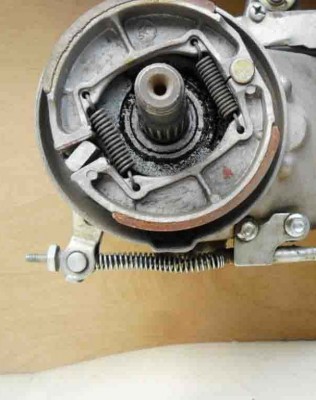

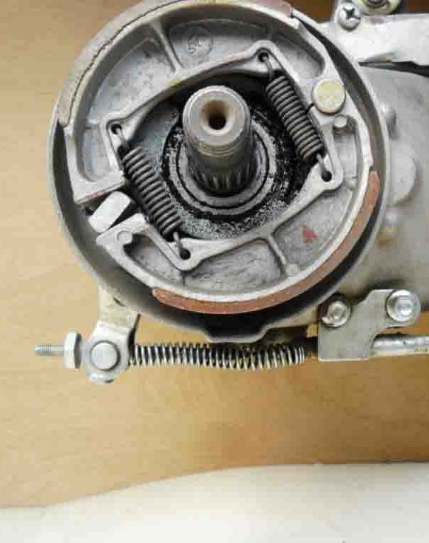

Юль, если не ты, значит кто-то другой вымыл. Смотри сама, вокруг вала... на верхнем снимке чисто, на нижнем грязь видна...
отп кулачёк..jpg [ 64.97 KiB | Просмотров: 4476 ]
тормоза 1.jpg [ 54.12 KiB | Просмотров: 4476 ]

При регулировке троса тормоза, надо переодически проворачивать колесо, проверять, не цепляют ли колодки за барабан.
При этом немного цеплять они могут, но не должны сильно мешать проворачиванию колеса.
