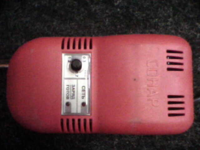

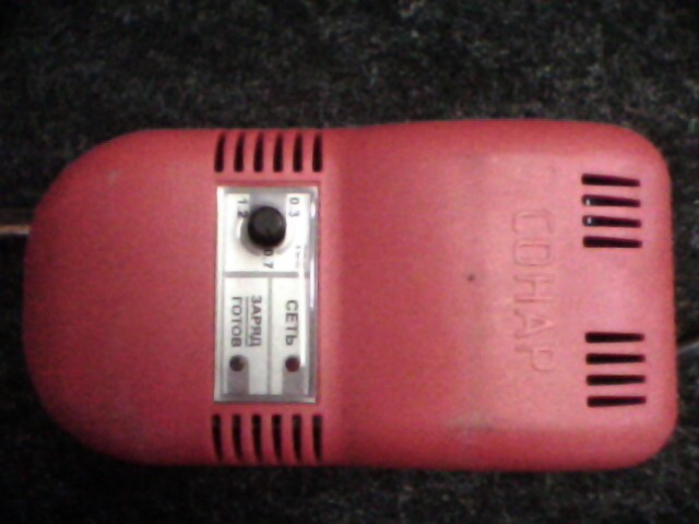

Это зарядное устройство для АКБ скутера

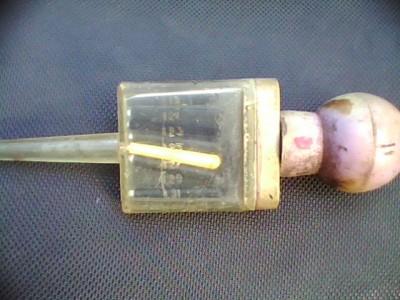

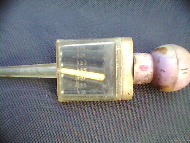

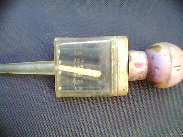

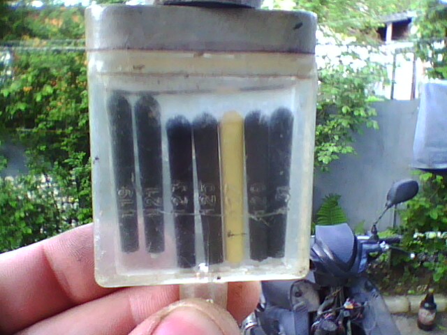

Плотность электролита (жидкость в АКБ) в заряженном аккумуляторе должна быть = 1.27
измеряется ареометром(ну хотя бы таким)

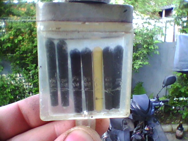

IMG0124A.jpg [ 95.63 KiB | Просмотров: 4558 ]
Если плотность в норме должна всплыть жёлтая фишка,если нет - не всплывёт
IMG0125A.jpg [ 81.63 KiB | Просмотров: 4558 ]
Плотность проверяется в каждой банке.
Уровня нет,плотность низкая - доливаю электролит; уровня нет,плотность в норме - доливаю воду.

Насчет зарядного устройства. Конечно, с теми цифрами, которые там на амперметре, лучше заряжать зиловский или камазовский аккум :) , но, при исправном регуляторе напряжения, дополнительно заряжать аккум не требуется вообще! Только при хранении, (где-то раз в 3 месяца), и если посадила в ноль а скут не завелся. Для таких случаев этот зарядник сгодится. Окончание заряда определять старинными способом - по кипению электролита, на ночь заряжаться не оставлять, перезаряд очень вреден.
