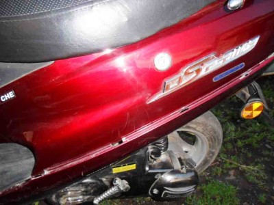

отломала я зимой, когда меня угораздило скутерёныша раскурочить - теперь боковина пластика не держится, но объяснять ,я думаю, бесполезно - тут только фото надо...но вид не презентабельный....заправлю этот кусок - на первой кочке опять выскакивает, я там видать парочку отломила этих штучек, которые вставляются в отверстия пластика, а их как заменить??? Вот - никак.. в голову сразу приходит - дырку в боковине и дырку в верхней части и стянуть чем -то - короче "колхоз Красный лапоть"

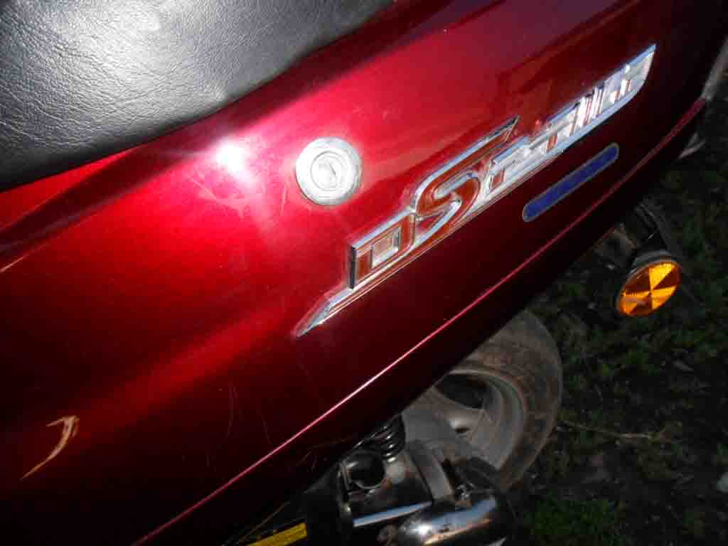

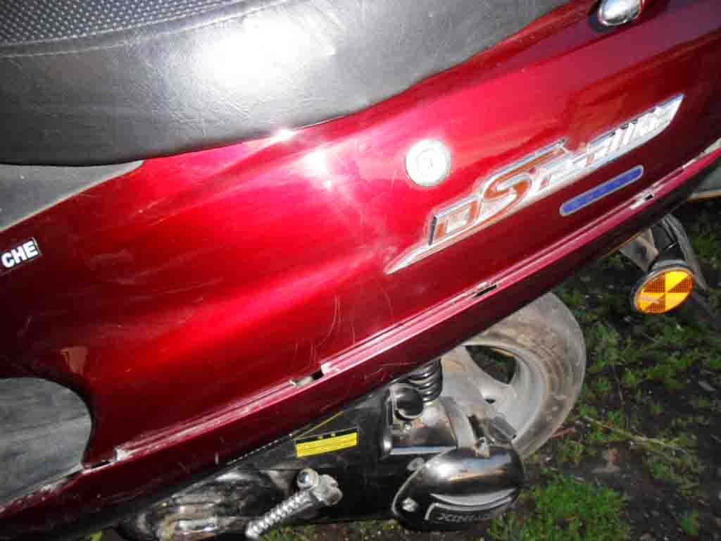

Может у кого есть какие соображения? Уж очень не красиво выглядит…Самое удивительное – я вроде без усилий снимала пластик! Я даже не помню когда эти зажимы или как они называются, отломились…Что ж не прочно-то так сделано…
боковушка.jpg [ 64.97 KiB | Просмотров: 5383 ]
Так вставишь - нормально, через несколько метров опять выскакивает...
на месте.jpg [ 56.39 KiB | Просмотров: 5383 ]

Юль, там напротив этих прорезей в ресничке на пластике сидушки должны быть как бы крючочки, они там есть?

S.T.I.G. А оно бы выскочило, если бы они там были?

Да, у меня на ямках иногда выскакивает.

Вот простой рецепт. Правда не подойдет эстетам.
Пара отверстий в соседних деталях + пластиковая стяжка.

Сломаные крючки и ушки склеивал эпоксидным клеем
А крючков –то и нет….
S.T.I.G.
Вот именно, что их там нет…Эпикуреец прав. Дырки есть на нижней боковушки и всё, наверху получилось теперь просто гладкая поверхность. Намертво же не приклеишь – снимать то по любому когда-нибудь придётся….

Юльчик, ищи холодную сварку и проволочку диаметром 1-2мм, будем делать эти усики :)

должна быть фиксация саморезом

Двумя сзади и двумя спереди, но те что сзади они в самом конце снизу, а верх *играет* за счет гибкости крыла, куда прикручиваеться ресничка
