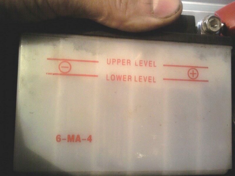

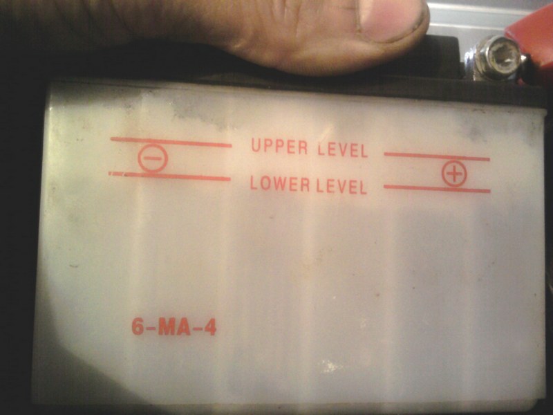

http://rghost.ru/10468981-Заряжал зарядником в начале сезона,остальное время только геной питается!!!Езжу не часто... :-[ !!!
Кто скажет,что этот акум надо выкинуть на помойку-пусть первым бросит в меня камень!!! *DONT_KNOW*
image.jpg [ 55.15 KiB | Просмотров: 5279 ]
П.С.Напомню-4й сезон,весной был "труп"!!!!

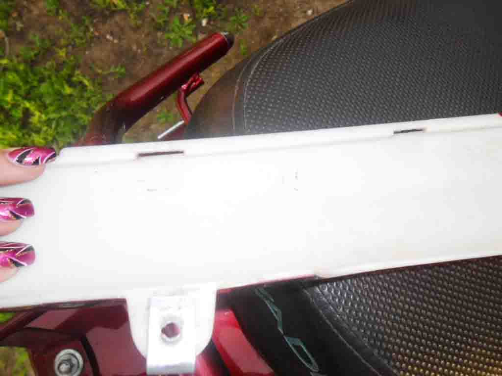

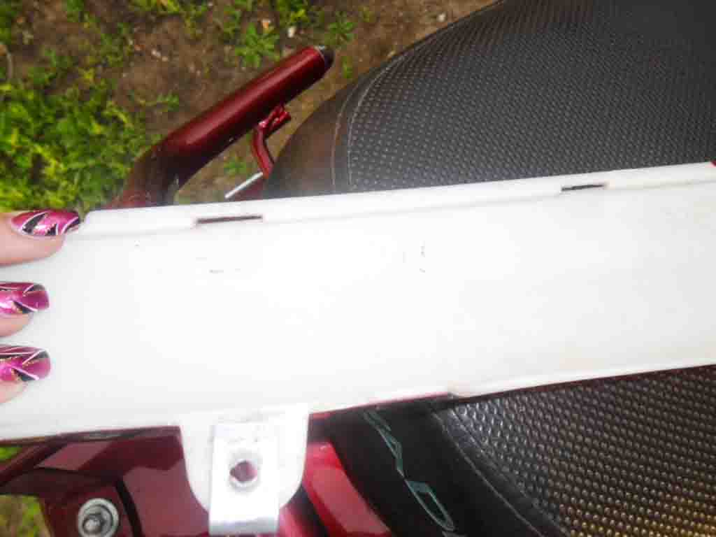

Маленько вернёмся к пластику...Я вот подумала – а что если «работать» с боковиной? Во-первых её снимать и ставить легче, если я верхнюю часть сниму и поставлю, то доломаю все остальные «крючки» , а так и паять будет удобнее…т.е. можно поставить эти штучки в отверстия и припаять??? А потом «подпихнуть» под верх? А?
боковина.jpg [ 53.09 KiB | Просмотров: 5254 ]

Вероятно, из-за того, что модель моего скутерёныша устаревшая, АКБ таких уже и не выпускают….
У меня тоже низёхонькая!!! :-x(на фото видно!!)
