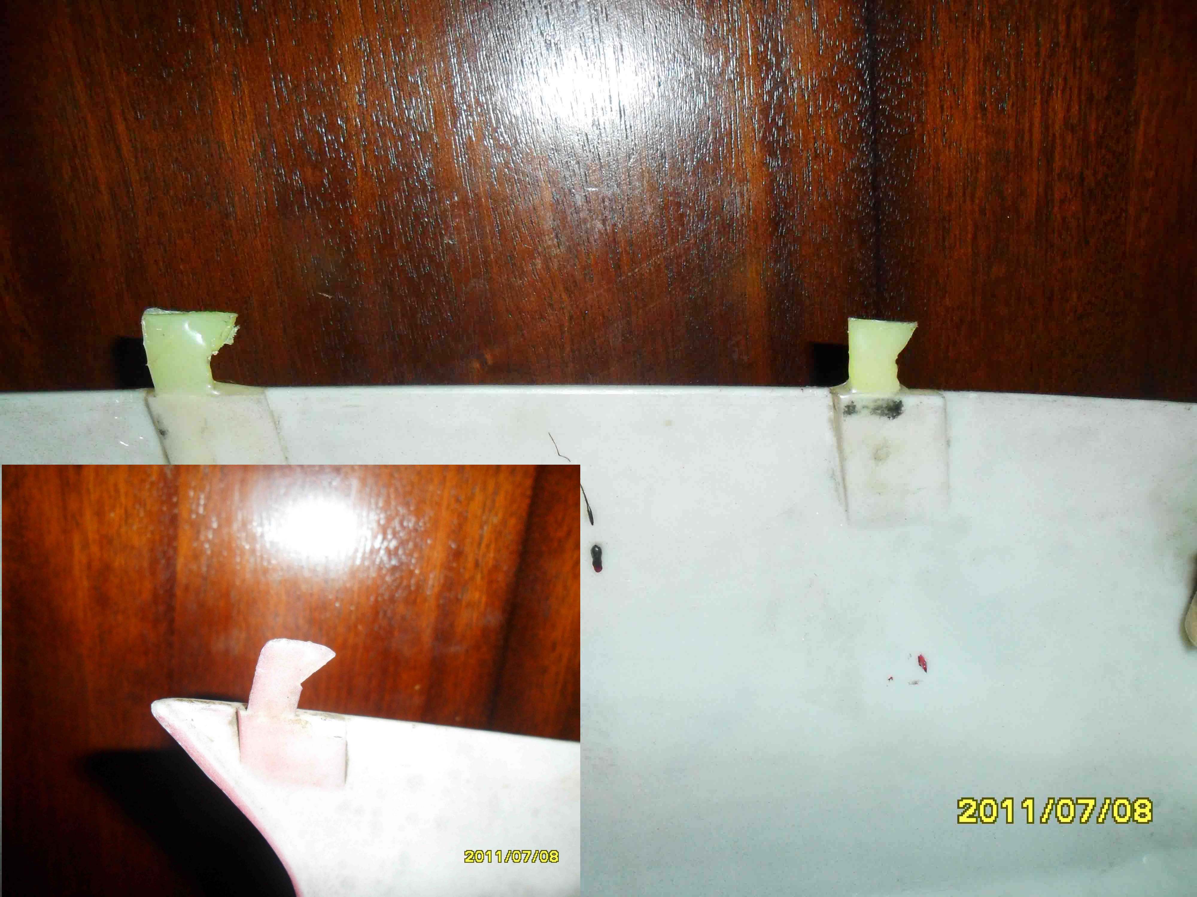

Привет! Низкий поклон из Казахстана!
Я….извиняюсь, опять про крючки на пластике…
Ёёёёё....это трудней чем вытащить палец из старой ЦПГ, это даже трудней, чем поставить второе стопорное кольцо на новой!!! Там хоть понимаешь как надо!
Короче пару дней ждала…не знаю чего, помощи из вне))) типа…. «разверзлись небеса….и явились фото ремонта для дочери страждущей», нет скорее «И явилось облако и из облака исшел глас, глаголющий – бери в правую руку паяльник, а в левую….» Ни фига, тишина… поэтому начала мудрить сама, при этом наизусть помню посты Эпикурейца и RUSа! Ну ни как!
Сначала попробовала впаять крючок и укрепить «гвоздиком». Впаяла, укрепила. 2 штуки. Страх Божий, так не пойдёт, но держится намертво, хоть и не красиво.
Решила приклеить эпоксидкой, а потом опять проволочку. Развела ну вроде 9:1 как написано, по крайней мере типа того…а она же жидкая… через 20 минут только «схватится», ну намазала один и второй, думаю – это что ж мне 20 минут, так держать пока не затвердеет??? А если захочется 4 штуки приклеить, это ж надо двумя руками и ещё «задней левой»? С эпоксидкой я ещё дела то не имела….
Ну думаю, ссссс….собака, ты хитрая, я ещё хитрей! Раз она застынет через 20 минут, я подожду 19 !!! Так и правда дело получше пошло…прилепила я эти крючки… установила «по курсу», думаю, сейчас чуток придержу, чтобы схватилась эта мешанина ….и…..О, эти слова! Как всегда в самый «нужный» момент!!! «Мам! Тебя к телефону!» …….!!! С горем пополам прилепила...Ну короче, пока они держаться….
Если завтра по утречку, мои крючки не будут "показывать пол-шестого"))), впаяю туда проволочку …..и получится:
По Эпикурейцу – крючки выпилила по образцу, по RUSу – попробую армировать проволокой, в итоге глядишь будет почти как у Pensionerа
Сломанные крючки и ушки склеивал эпоксидным клеем, а затем армировал кусочками проволоки, вплавляя их паяльником поперек шва
На другой стороне, на верхней части ещё 4….
Пойдёт так или нет?
Фото забыла скинуть...добавила....Это как было и как я пытаюсь отремонтировать, это на эпоксидке этой,блин, ужасной....
крепление.jpg [ 411.76 KiB | Просмотров: 5104 ]
Ну чтоб не совсем вроде как я бестолочь – фильтр постирала, просушила, пропитала, поставила. :-[
Вот не знаешь где споткнёшься.... Оказывается с железками легче....
Последний раз редактировалось Yulia 08 Jul 2011, 22:09, всего редактировалось 1 раз.

Юля, а чем тебе не нравится идея, сначала
а потом покрыть эпоксидкой и покрасить.
СообщениеДобавлено: 08 Jul 2011, 22:15
Сообщений: 1847
Стаж: с сентября 2010
Макс! Так не красиво получается! Хотя там и не видно, он же по идее должен "подоткнуться " под верх....
Я два так и сделала- один в верху, один внизу. Потом думаю отломлю, мне совсем не понравилось - куда там! Они стоят на смерть! Но главное не в красоте, когда я эту штучку впаяла - она же не точно на том месте оказывается где должна быть! А как бы "накладывается", а должна крепится сверху, вот клеить -тогда получается точно там где надо!
Макс...ты пишешь "красить"....ой-ёёё....."нас там ещё не было" :-D
Штурман Мой дом - твой дом, моя тема - твоя тема!
СообщениеДобавлено: 08 Jul 2011, 22:25
Я не понял, что ты сказала, кто куда накладывается? *DONT_KNOW*
Штырьки не в одной плоскости с пластиком? Или как?

Yulia Привет! Давненько на сайте не был. Может поздно, но всё же поделюсь. Этот пластик хорошо клеится дихлорэтаном или протакрилом, который запросто найти в любом стоматологическом кабинете.

Всем здравствуйте!
Я таки доделала крепления и установила пластик. Не без приключений, конечно, забыла подсоединить тросик к замку на сидушке, пришлось снимать… Но, в конце концов, всё собралось! Садилась я на скутерёныша как - будто он из хрусталя, пока крючки целые, но я не ездила никуда, уже поздно было. У нас сегодня первый день тепло, а то неделю были дожди и холодина. Завтра поеду за грибами в лес дремучий! *YAHOO*
Durbecalo, привет!!!
Давненько не виделись! Здорово, что заглянул! И ничего ты и не поздно, боюсь, что это не последнее моё мучение с креплением. Только как –то немного настораживает фраза
Смущает меня это сочетание - «запросто» и «стаматол.. кабинет» :)
Передавай братану огроменный привет и забегай почаще!
Ура!!! Опять, в очередной раз мы скутерёныша с Вами собрали! Спасибо всем, кто помогал в теме и, так сказать, «за кадром»!!!
