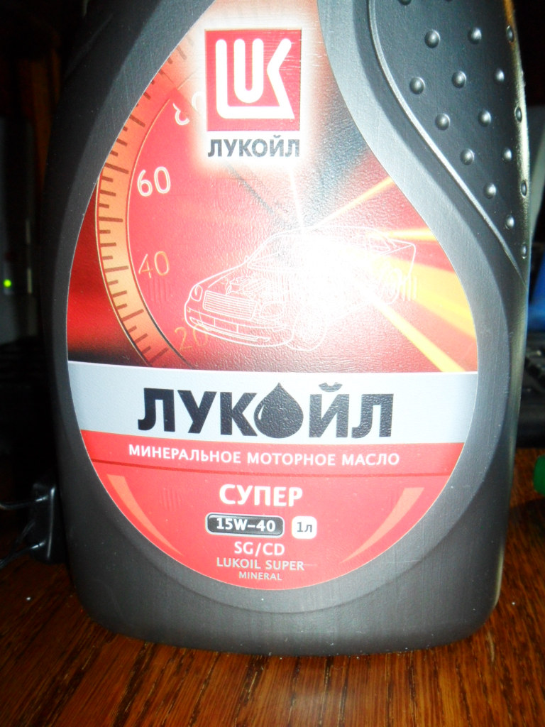

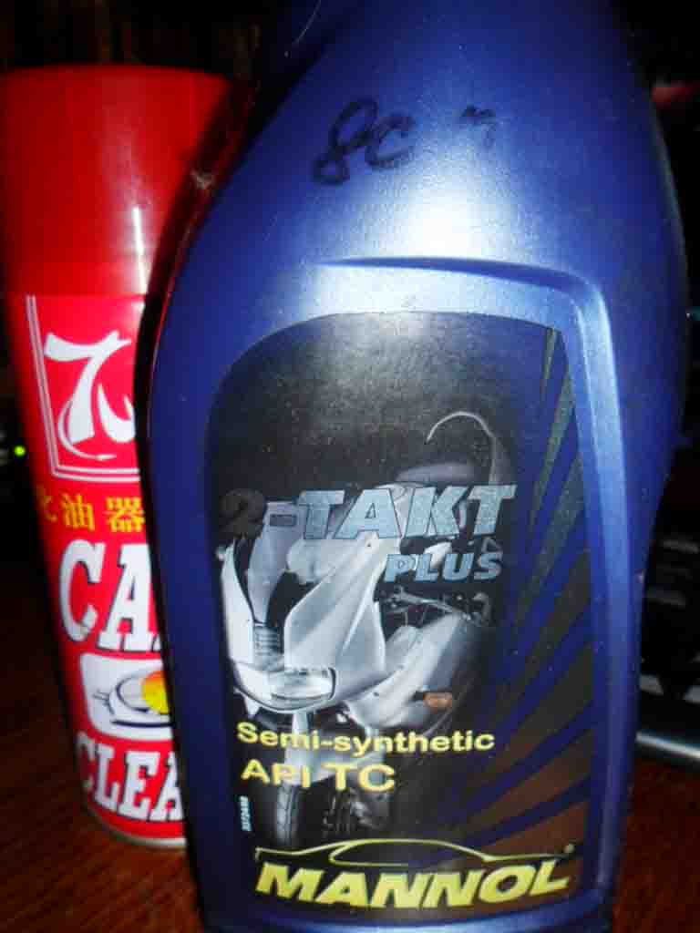

Нет, не пострадал вроде, он лежал не далеко от того места где упали, просто в кювет съехал и его повернуло. Бензин вылился, пластик, зеркала поцарапала опять, но мужики когда его поднимали вроде что-то выпрямляли.
Масло вот это в бенз:
масло.jpg [ 59.32 KiB | Просмотров: 4665 ]
а это в трансмиссию:
тр. масло.JPG [ 579.17 KiB | Просмотров: 4665 ]

Блин!
Масло не айс.
Лучше бы в бензин Лукойл 2Т найти.
Манол последнее время такая палёнка идёт.
Возможно глушитель уже забит.

...А Маннол лучше на фиг, это правда. Дороже Лукойла 2Т, но отнюдь не лучше.
