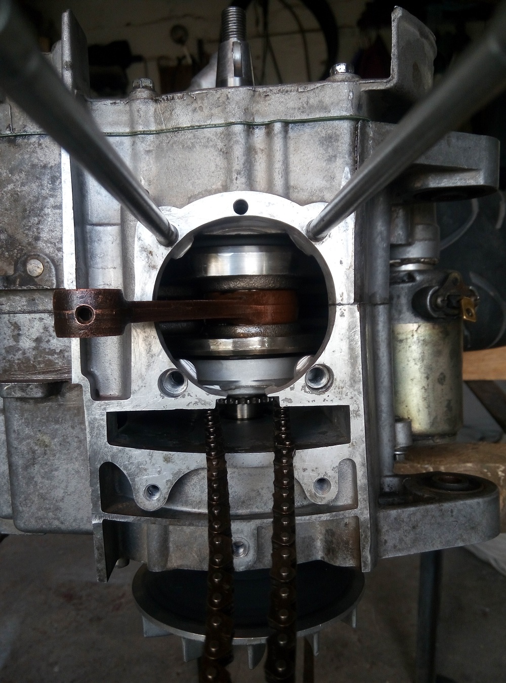

В общем установил я сегодня цпг 170 кубов (61 мм фирмы JIN ) внешне цпг очень приемлемо сделана.. на поршне просверлены дополнительные отверстия для смазки пальца (4 штуки) и на юбке там где стоковые дырочки еще по 3 просверлено (под наклоном) ну и еще под масло полоски (3 штуки ) по кругу выбраны для того чтобы масло скапливалось .. вес поршня 101 грамм (подпилив немного получилось 95) так и поставил.. Толщина гильзы 2 -2.1 мм что очень неплохо
Картер точить пришлось и естественно весь двиг перебирать...
Собрал- поставил.. Всё сразу же завелось )) пока еще не ездил )) на холостых по 10-15 минут работает и даю остыть ... раз 3-5 так сделаю и попробую потихоньку проехать )

Чем картер под гильзу ЦПГ растачивали?
Бормашинкой, фрезу поставил и в бой )) алюминий очень быстро обрабатывает.. Правда чтобы там гильза свободно входила нужно было много снять ))) едва канал не вскрыл )) и под шпильки впритык, и пришлось стенку одну убрать ибо совсем тонкая получилась )
P70610-173155.jpg [ 590.29 KiB | Просмотров: 6134 ]
Можно было немного меньше стачивать , но подумал что лучше будет немного с зазорчиками...
