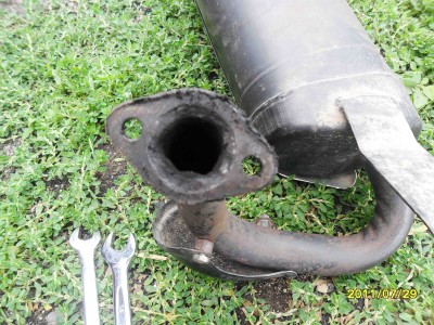

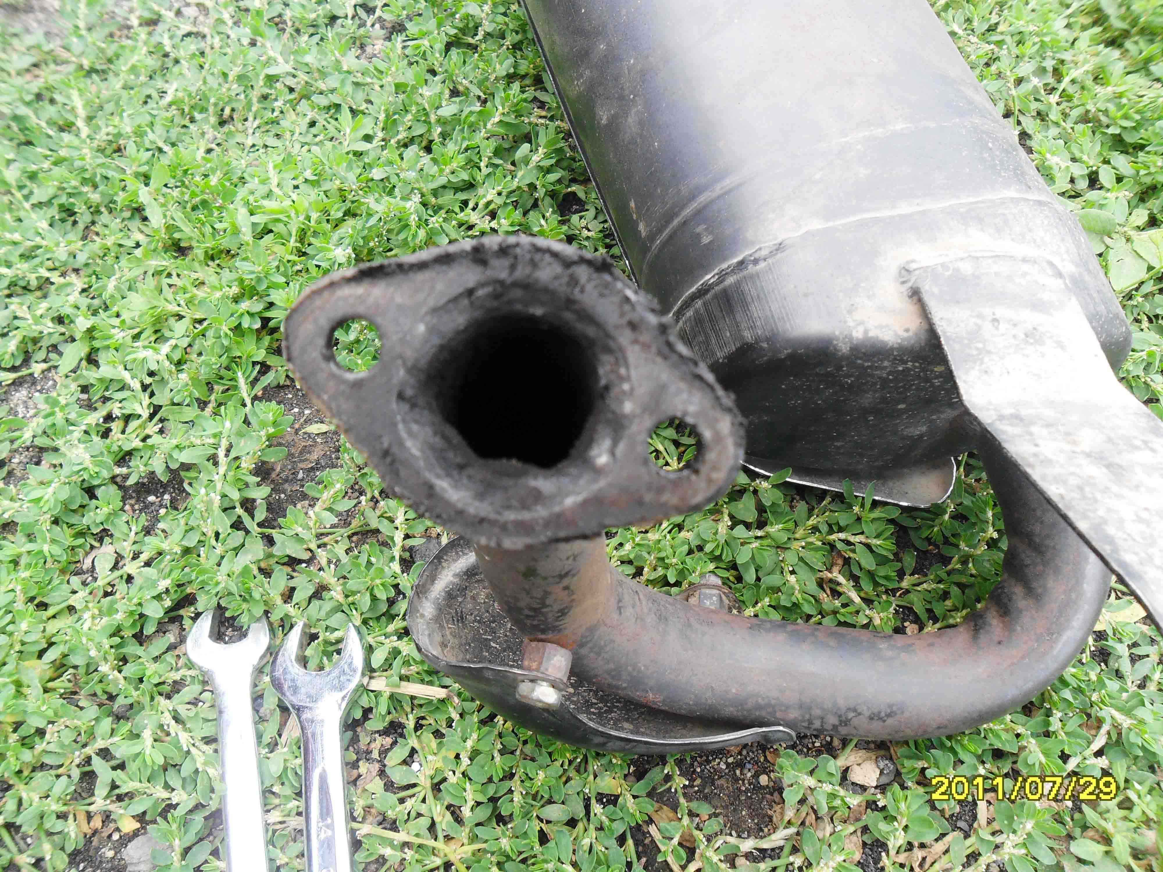

Глушак гляньте пока.... по-моему не забитый... нет?
глушак1.jpg [ 289.18 KiB | Просмотров: 5094 ]
глушак2.jpg [ 550.5 KiB | Просмотров: 5094 ]
Сниму сидушку - фото сделаю, посмотрим, что дальше...
