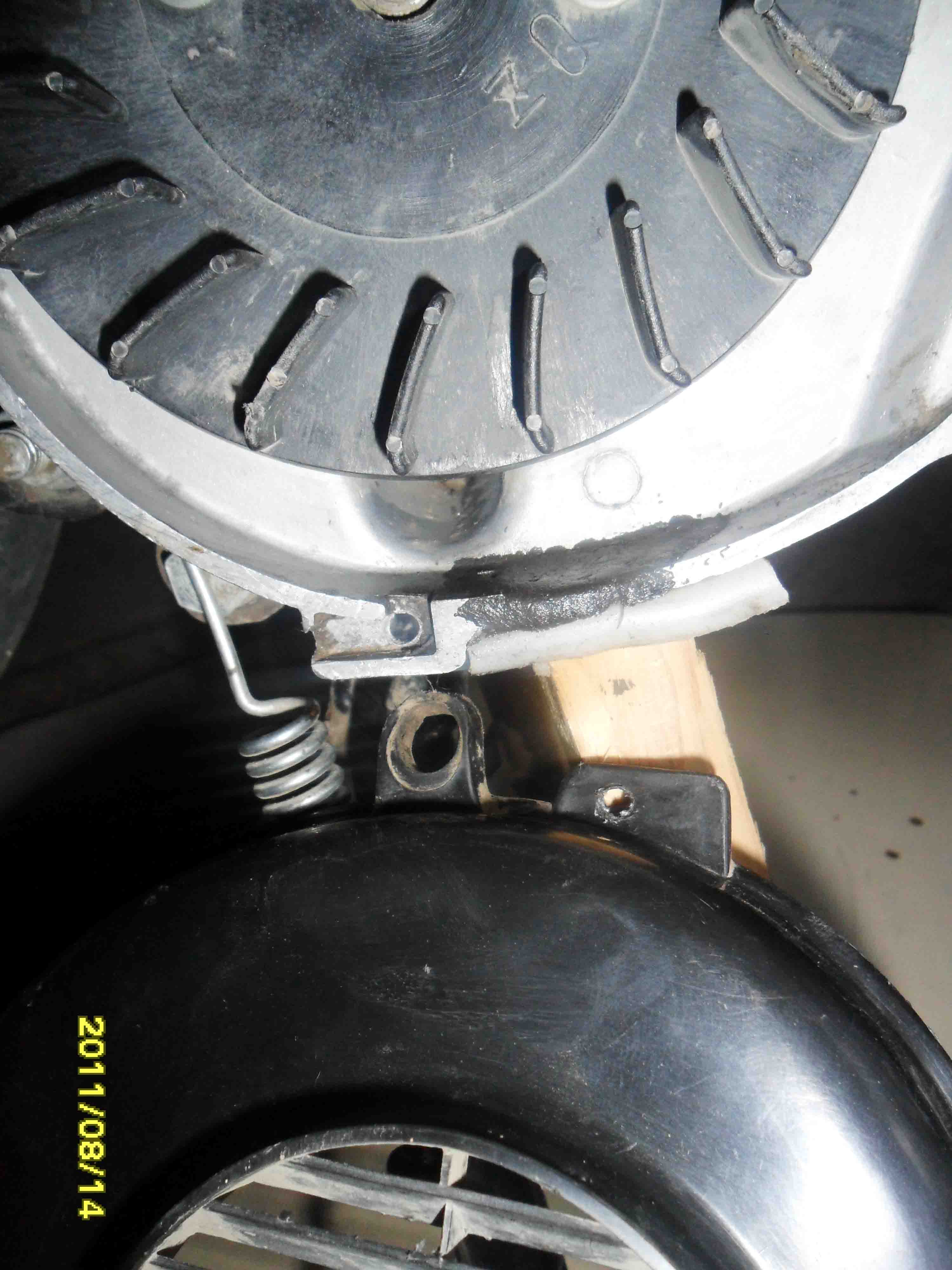

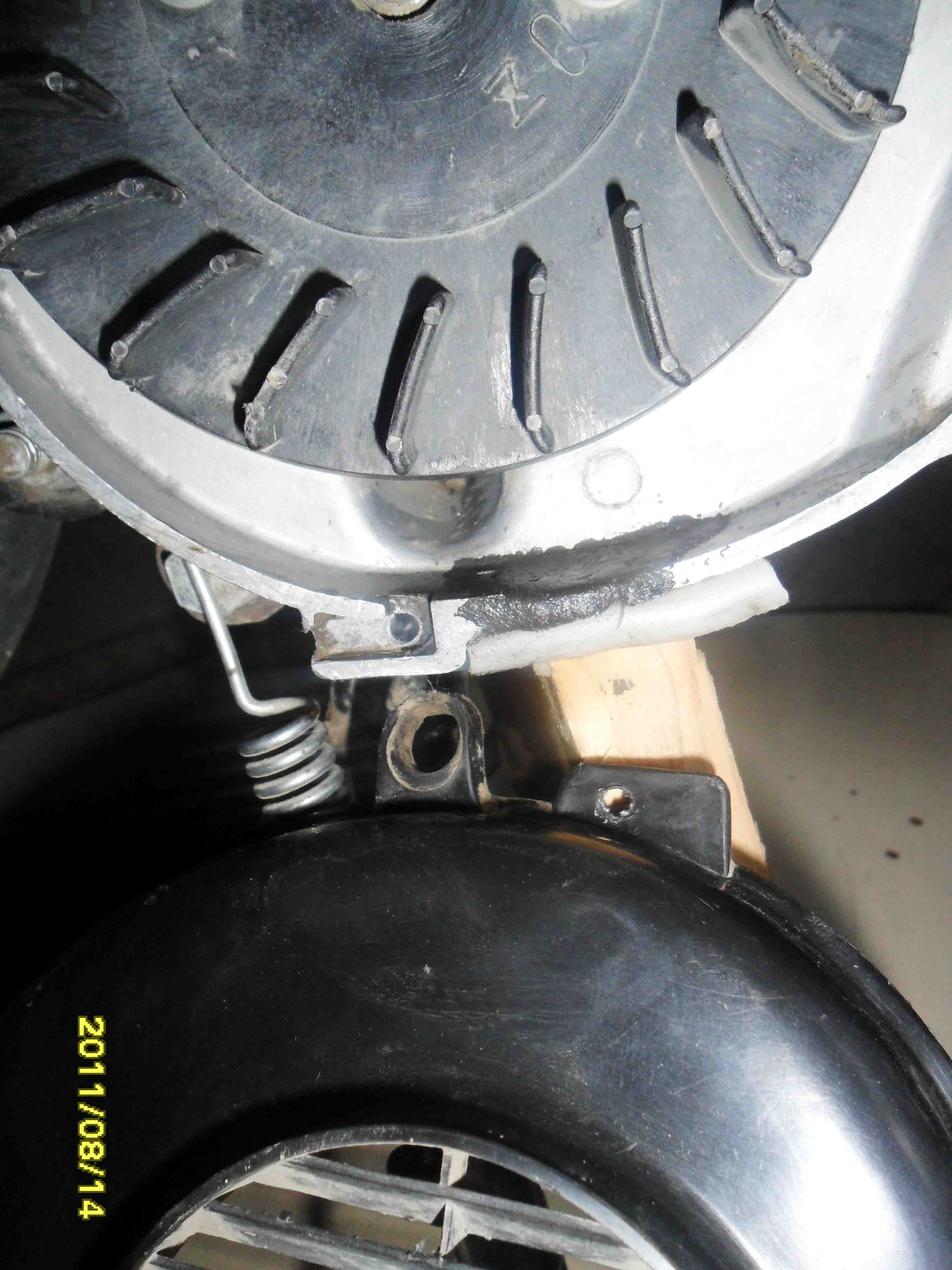

Часть первая…. «сверлильная»….
Признаюсь – сверло, в отличие от паяльника, укротить не смогла. Попросила дырки просверлить, хотя пытались научить как с ним обращаться….Я даже не смогла вставить туда сверло, надо было держать рукой эту крутящуюся часть и кнопку жать, а я не могу страх пересилить. Оно из рук вырывается, да ещё тяжёлое…и крутится быстро и жужжит громко.. короче, ну его в баню. Дырку просверлили в двигателе, потом я прикрутила крышку, наметили в ней отверстие и просверлили дырку в кожухе. Винт с гайкой подобрала. Продолжение было уже в связи с дом. делами позже и без помощников.
Часть вторая…. «подготовительная»….
Подобрала подходящий кусочек пластмассы, который, благодаря «врождённой» округлой форме цветочного горшочка, встал на место как родной. Далее подпёрла его деревяшкой, пытаясь вначале отпилить его по нужной высоте, и, поскольку с ножовкой я обращаюсь не особо резво – просто как для костра , прислонила это полешко к камню и «топнула»ногой))) В результате –не очень красивая вышла подпорка, но, как показали дальнейшие действия, функцию свою выполнила. Место для сварки обработала «жидкостью для снятия лака»… уж простите, что мне ближе)))
Часть третья… «собственно лепка»…
Итак – холодная сварка. Первый раз вижу инструкцию, после прочтения к/й не возникает вопросов…) Отрезала, тщательно размяла, попробовала восстановить часть, разровняла ножом, смоченным в воде… но как-то не очень красиво, но там же никто не увидит… :-[
Ну собственно сохнет….
Вот.
ремонтируем кожух.jpg [ 280.47 KiB | Просмотров: 4715 ]
Если всё правильно, приступаем плотно к пищалкам, лампам и диодам?

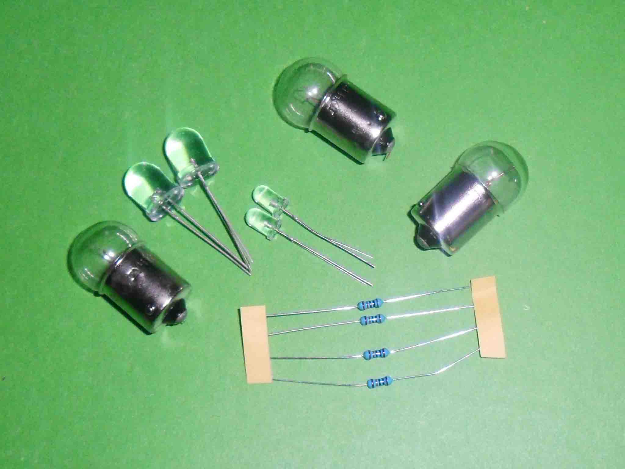

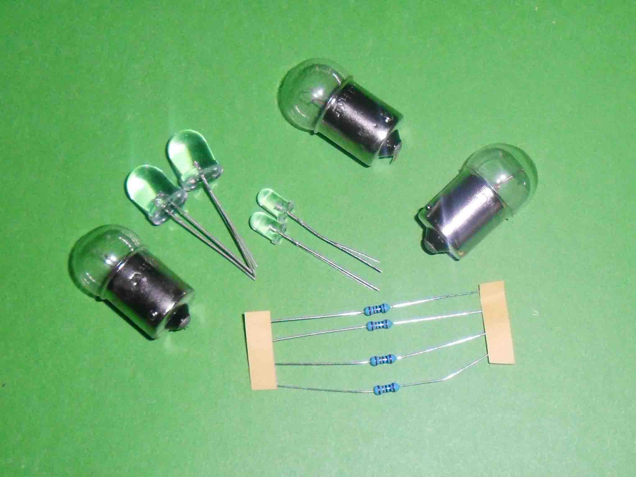

Я что-то купила….
Макс… блин, я и правда не там спрашивала….
Лампочки – 5W. А остальные штучки – вроде мне сказали светодиоды и резисторы для них 4,7 кОМ.
Я никогда подобного даже в руках не держала, поэтому то это или нет, не известно. Вообщем, я даже фото сделала "богатого" выбора.. Хотя я ,может быть, не в тех магазинах ищу. Они и правду стоят очень мало.
Кстати, Лёху нашла. Оказался симпатичным мужчиной лет 47-ми… – минимум Алексей, я как ляпнула, блин, потом аж покраснела…. Говорю – как по имени отчеству, он угорает – да зачем, если вам нравится Лёха – пожалуйста)))
Он говорит – пищалку только где-нибудь на старых машинах, не слышал чтобы продавались у нас уже много лет.
Я хоть одно что-то купила что надо??? :-[

Maximal писал(а):
Можно в радиотоварах посмотреть - я себе там брал, 15-20 рублей (0,5 бакса) цена пищика на 12В.
А она от переменки будет работать(пищать)?? :-[
Цепи поворотников вроде как от постоянки и АКБ работают.
Yulia писал(а):
Привет.
Я что-то купила….
Эх, а вот лампочки скорее всего бесцокольные нужны! Такие же, как куплены, только без железячки - цоколя. вместо него два усика - контакта. Да, они тоже бывают разных типоразмеров, совсем маленькие на 1,2 Вт, чуть поболе размером бывают на 3 и 5 Вт. Там скорее всего стоят совсем маленькие на 1,2 Вт, но лучше разобрать приборку и глянуть.
Светодиод последовательно с резистором 4,7 кОм поставить можно, но светить он будет тускло, ток будет всего 3 мА. Для эксперимента можно подключить к АКБ и посмотреть, как оно светит. Можно попробовать уменьшить в 2-3 раза резистор (взять те же самые, если нет других, и в параллель 2-3 штуки соединить, диод последовательно с этой связкой резисторов)
Но вообще - то светодиод на фото, насколько вижу, индикаторный, предельный ток около 10 мА, светить будет слабо.
Удачи!

Не совсем то, хотя со светодиодами и резисторами можно и поэкспериментировать.
collins писал(а):
Эх, а вот лампочки скорее всего безцокольные нужны! Такие же, как куплены, только без железячки - цоколя. вместо него два усика - контакта.
В моём были такие на 3 вт., ставил на 5, не понравилось.
