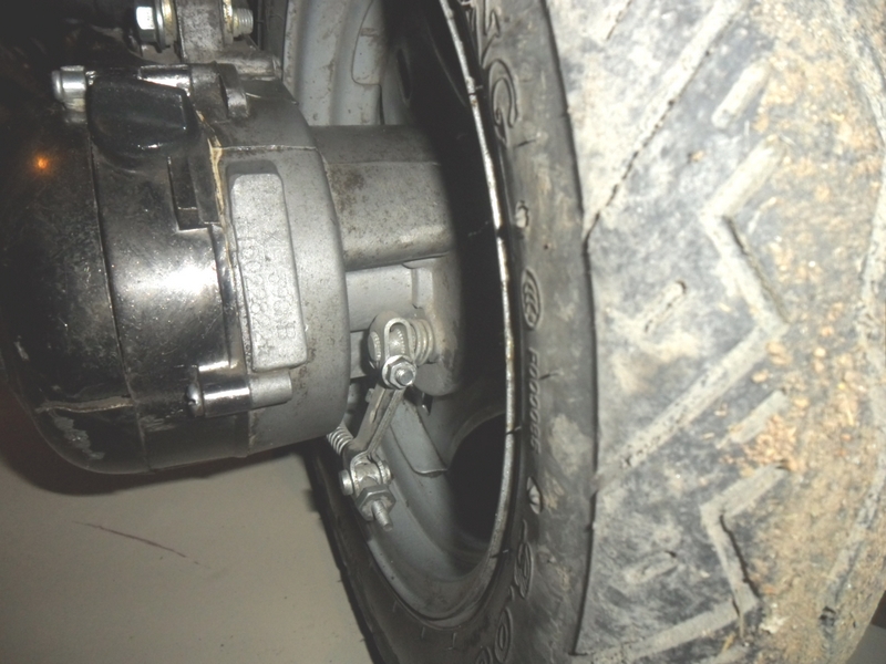

Помогите, у кого будет время.... У моего скутерёныша проблемы с тормозами. Сказались, видать мои увлечения "пятаками", езда по бездорожью и последние "полёты"...
То есть задний тормоз вроде как есть ,но что-то с ним не то, если раньше тормоза срабатывали сразу, то теперь через какое-то время... ну как бы объяснить.... нажимаешь на тормоз - 0, потом до упора и скут лениво так тормозит, но уже какое-то время проехал, что может быть опасно, а не хотелось бы...
Получается тормоз "тормозит" *JOKINGLY*
Кстати, съезжаю с затяжного спуска, перед поворотом -тормоз, ни фига, а я сначала думаю:
Хм, тормоз не работает.....
Тормоз не работает?????
ТОРМОЗ НЕ РАБОТАЕТ!!!!!
Может это легче ремонтируется, чем спидометр....
СообщениеДобавлено: 12 Nov 2010, 21:12
Посмотри сдесь: viewtopic.php?f=87&t=23960&p=330880&hilit=%D0%B1%D0%B0%D1%80%D0%B0%D0%B1%D0%B0%D0%BD%D0%BD%D1%8B%D0%B9+%D1%82%D0%BE%D1%80%D0%BC%D0%BE%D0%B7#p330880
СообщениеДобавлено: 12 Nov 2010, 21:20
Сообщений: 382
Откуда: Мариуполь
Скутер: Qingqi Patrol 125
скорее всего у тебя немного износились колодки. Это нормально. Ставишь скутер на центральную подножку и возле оси заднего колеса ищешь рычажок, который шевелится, когда жмёшь ручку заднего тормоза. Там есть регулировочная гайка. Берёшь её и закручиваешь по часовой стрелке до тех пор, пока при нажатии на ручку тормоза свободный ход самой ручки не будет миллиметров десять. То есть крутишь заднее колесо, жмёшь на ручку - колесо останавливается, когда ручка прошла десять миллиметров.
СообщениеДобавлено: 12 Nov 2010, 21:34
Сообщений: 1847
Стаж: с сентября 2010
VVV. jekajan, Штурман
просмотрела ссылку.
jekajan, это про то, что ты говорил?
регулировку тормоза если сильно закрутишь, то колесо еле крутится, а ослабишь-тормоза никакие..
СообщениеДобавлено: 12 Nov 2010, 21:38
Сообщений: 382
Откуда: Мариуполь
типа таво. Лично я гаечку эту закручиваю до тех пор, пока колесо не застопорится, а потом отпускаю по пол оборота. Начало вращаться - отпускаю ещё чуть (чтоб был свободный ход на самой рукоятке). И можно ехать. Точка.
СообщениеДобавлено: 12 Nov 2010, 22:07
Сообщений: 1847
Это где-то здесь?
SAM_2021.JPG [ 319.32 KiB | Просмотров: 6211 ]
СообщениеДобавлено: 12 Nov 2010, 22:22
Сообщений: 3176
Где рычажок, он в самом нижнем исполнении фото, там и гайка плотно обнимающая рычажок!
