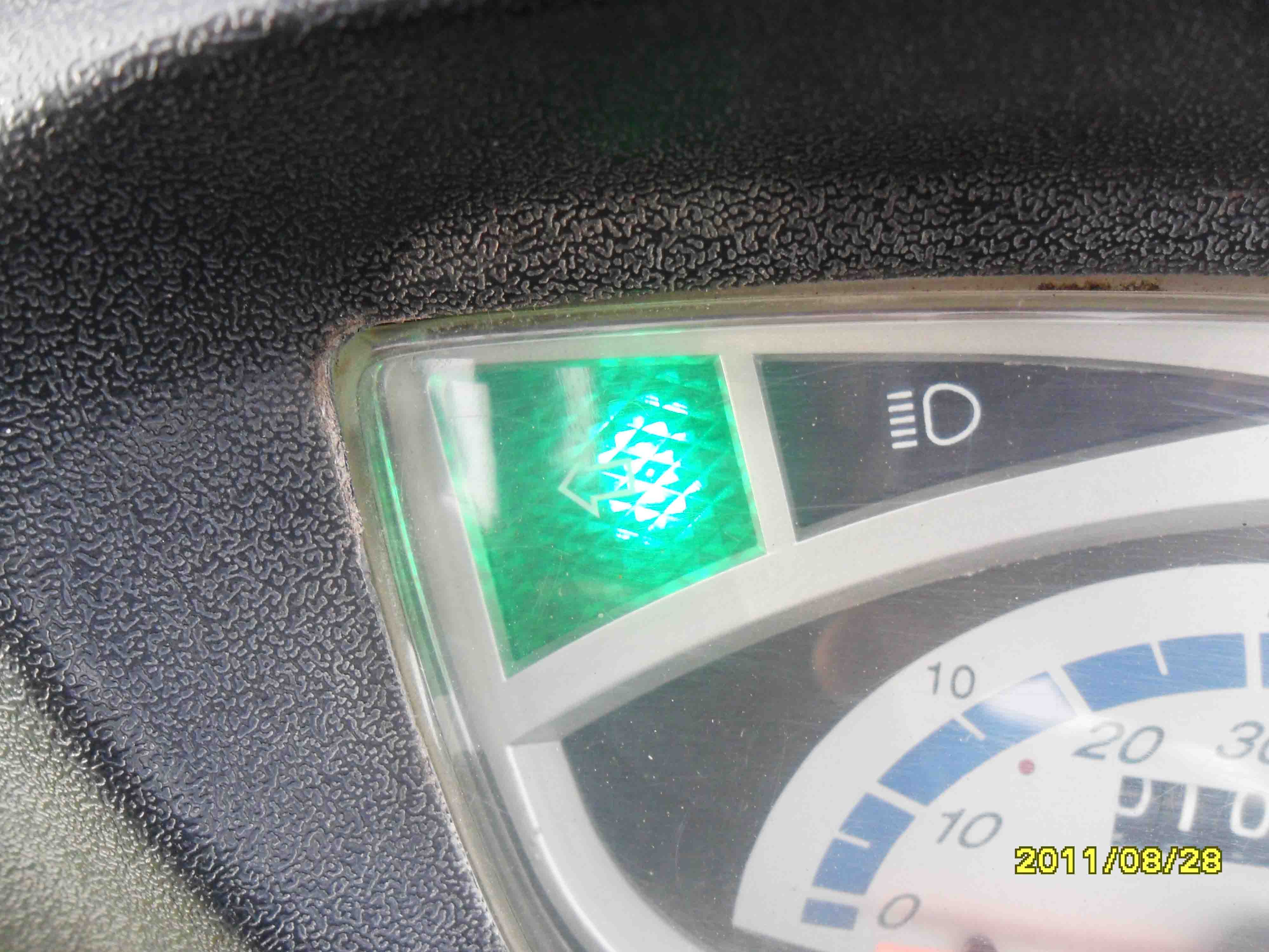

Получилось! Без фейерверка!
светик.jpg [ 288.42 KiB | Просмотров: 4507 ]
Glucky73
Точно, похоже всё целое...

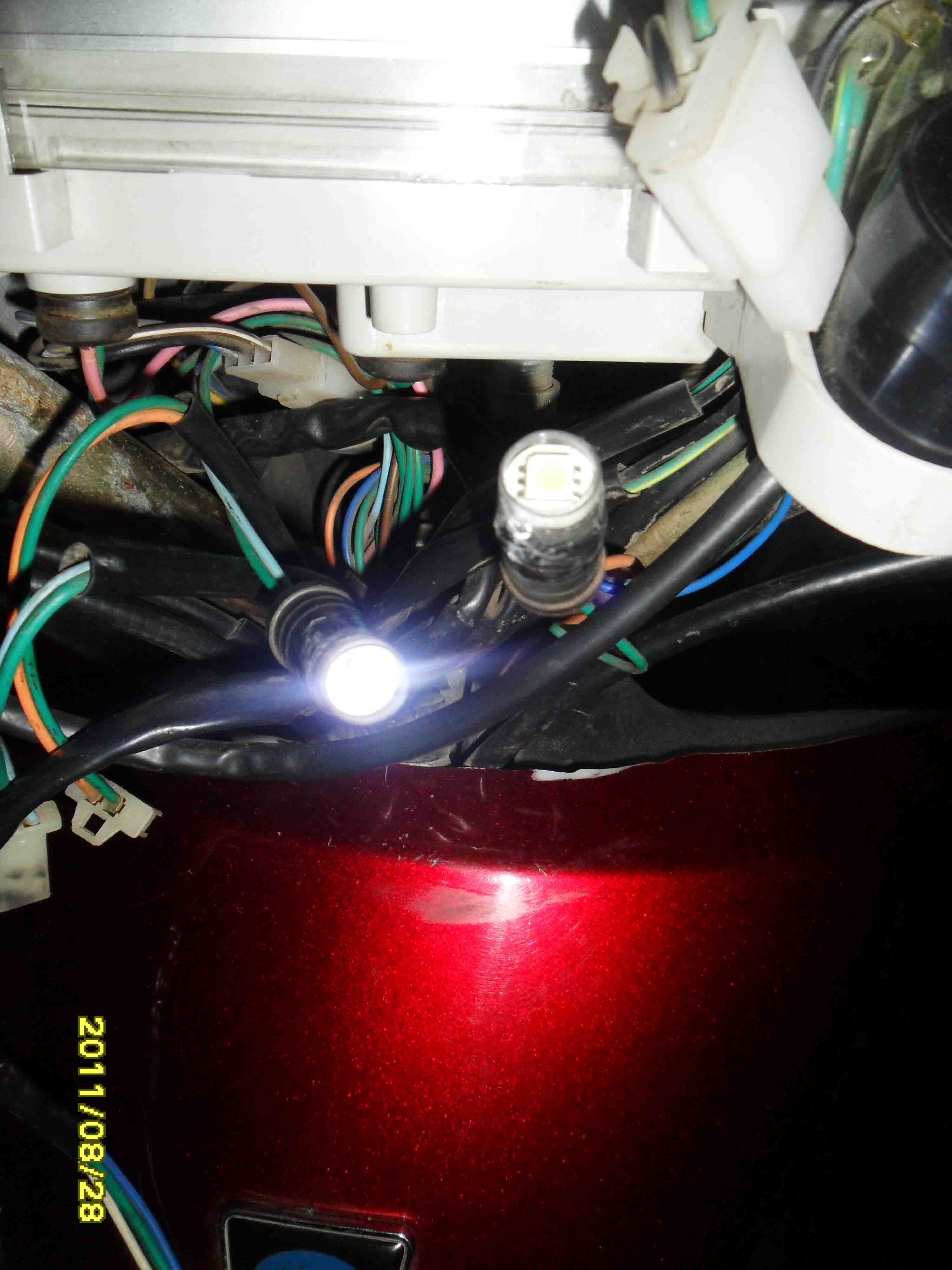

Закончили очередную главу нашей с Вами темы - диоды мы установили всё-таки.
Подрезала патрон, отогнула маленько проволочки на диодах ( не знаю, может быть, это роли и не сыграло), светятся отлично. Кое-как поймала в кадр светящийся диод, он то мигает :) Второе фото сделано на улице, при солнышке. Это то, что я и хотела!
Спасибо, парни! У нас всё получилось!

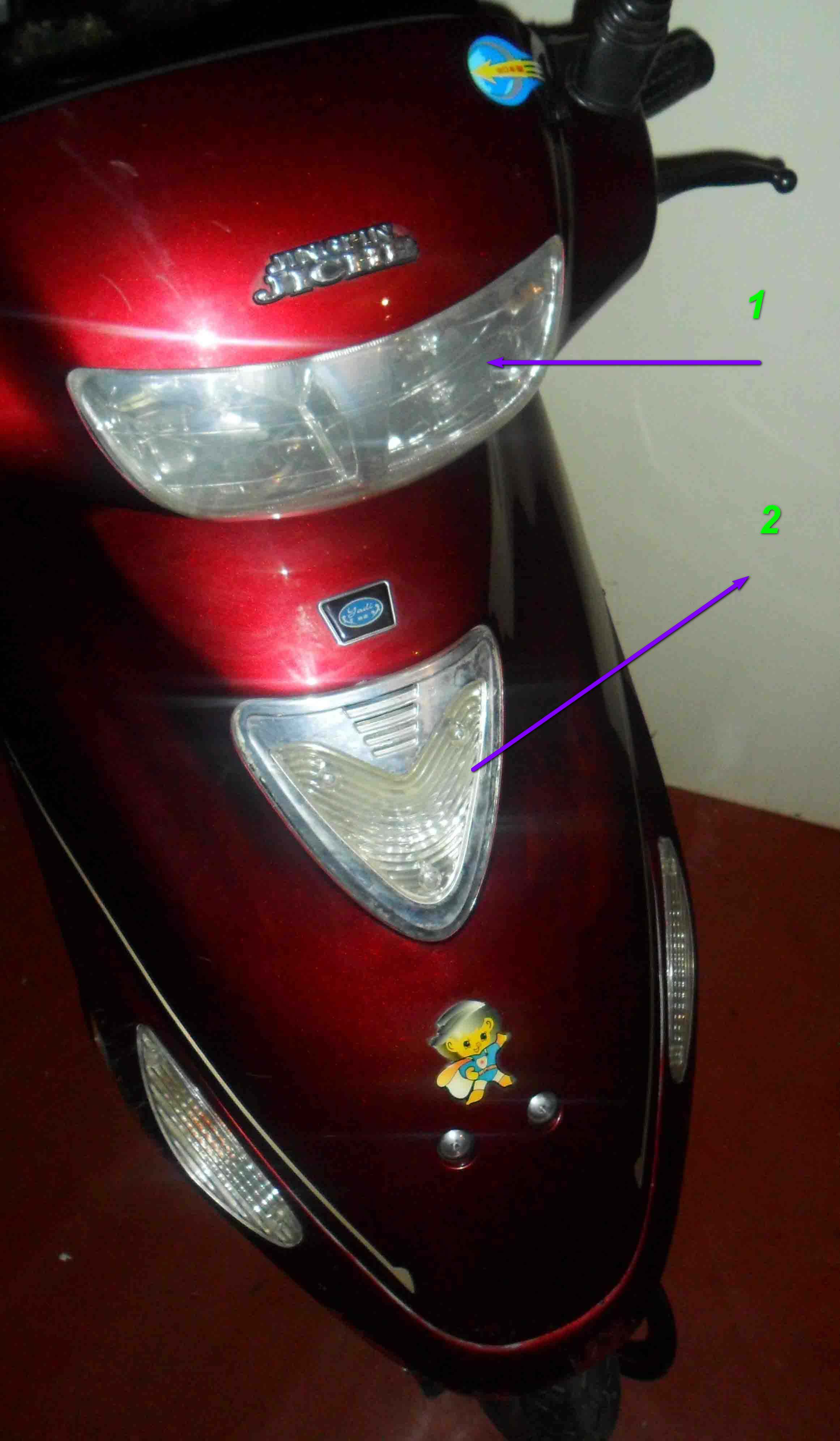

У тебя габариты загораются при включении зажигания ( когда ключ повернут, но двигатель не заведен)?

Да, оказывается, фара на клюве и повороты включаются просто при повороте ключа! Но при работающем двигателе, мне кажется, ярче светят. А фара на мордочке - там где ближний и дальний свет - только при работающем двигателе. А сзади фонарь - не знаю, он там сам себе командир.... :)

Что такое есть фара на клюве? Которая включаются просто при повороте ключа?

Значит Юля при желании можешь ставит в передний габарит светодиод вместо лампочки.
У тебя как и у меня габариты питаются от постоянного тока.

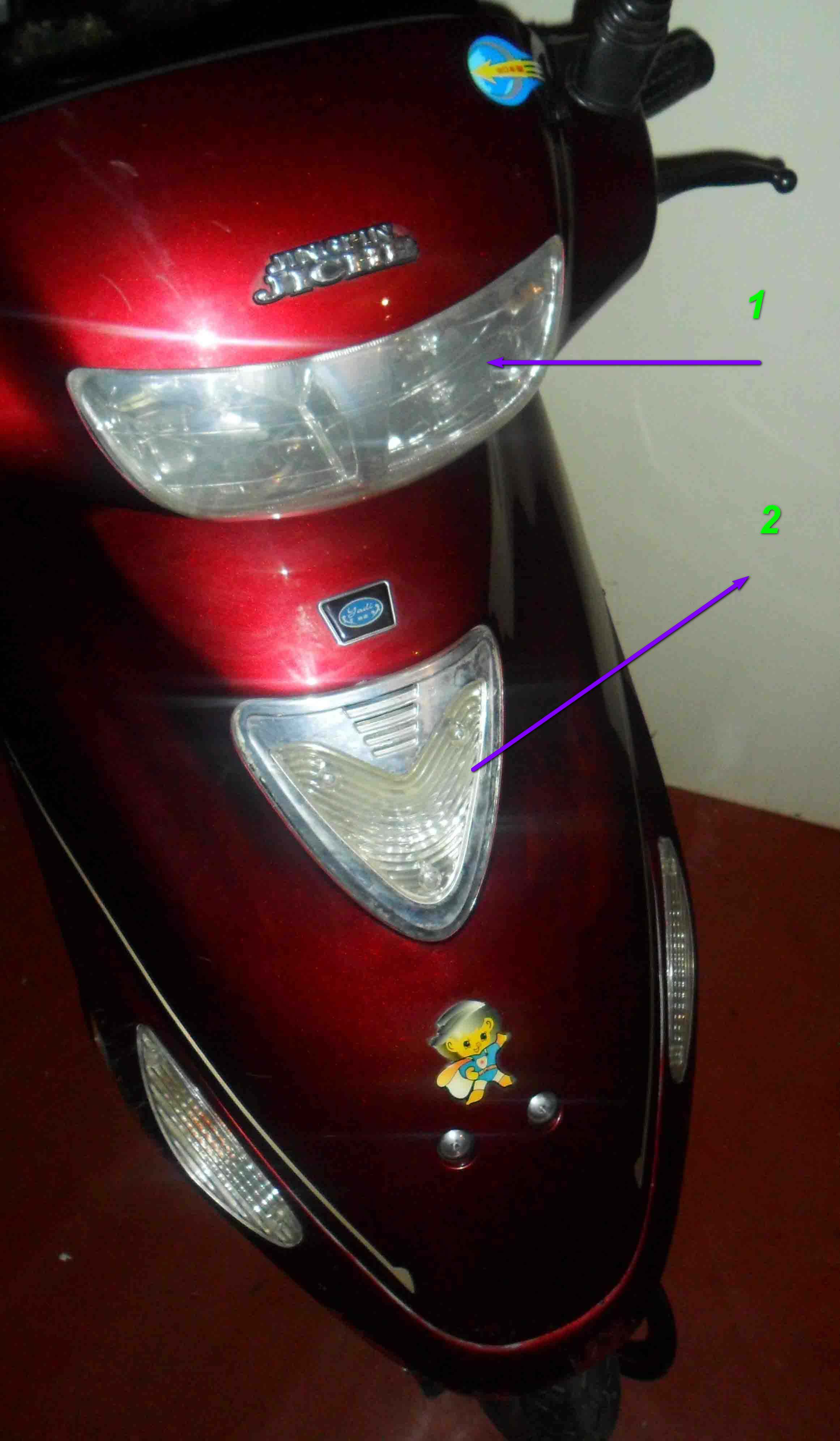

collins
Вот. Под номером 2 горит, как и повороты, просто при повороте ключа. №1 - при работающем двигателе.

Glucky73
Ну я как-то и не думала об этом... В принципе, это так же делается? Я уже могу... :-[ А то, что
это хорошо, да?
СообщениеДобавлено: 29 Aug 2011, 13:40
Сообщений: 1051
Откуда: Прохладный КБР
это хорошо, да?
Это не важно, но значит на габариты под №2 можно смело ставить обычные светодиоды ( как на фото), перевод второстепенных потребителей на светодиоды высвободит дополнительную мощность, следовательно ярче станет гореть основной свет ( ближний, дальний ). Юль, нужно тебе это или нет решать тебе. В принципе не обязательно. Если будет желание можешь поставить. Цена вопроса 2-3 $.
Да, тогда ставь, только не светодиоды, а светодиодную лампу - так правильнее будет. Ну раз уже есть купленная :).
Ну и скутерёныш у тебя, и в клюве огоньки, и в руле... Ну прямо новогодняя ёлка!
И раз уж пошла такая пьянка, то и в задний фонарь можно светодиодную лампочку воткнуть, только надо посмотреть сначала, какой там цоколь. Скорее всего там двухнитевая лампа 21+10 Вт, есть такие и на светодиодах.
