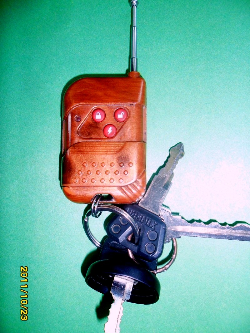

S.T.I.G.
У меня и правда ничего не блокирует... Сигналка моя - вот. Дивись, народ!
Сигналка 1.jpg [ 217.17 KiB | Просмотров: 4004 ]

привет из тёплого Актау,
китайские сигналки нечего не блокируют, даже если на заведённом двигателе отключить сигналку то он не заглохнет,
