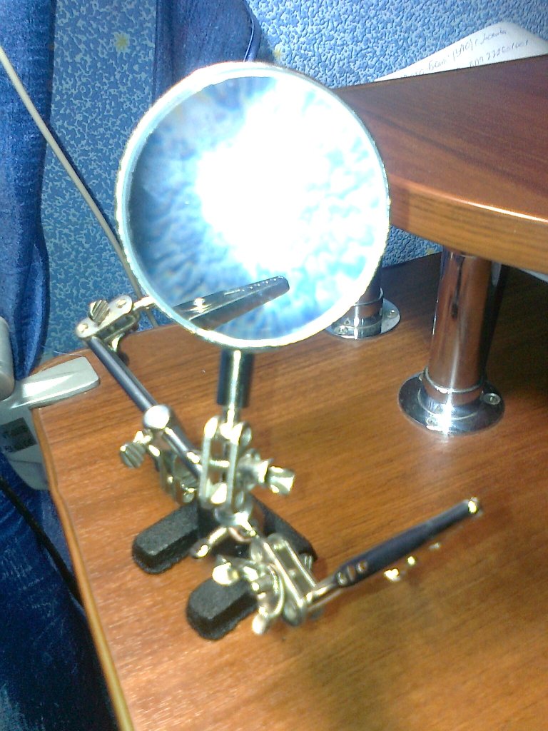

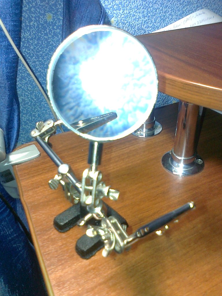

ДОМОВОЙ писал(а):
руки еще одной не хватало
Недавно приобрёл 3ю руку с "глазом"....Цена 150 руб...
Очень удобная вещь... *OK*

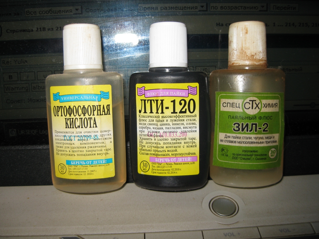

Yulia писал(а):
как же это всё проделать с проводами, которые чуток только торчат из коробки от АКБ?

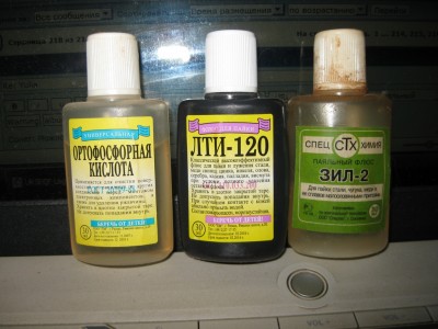

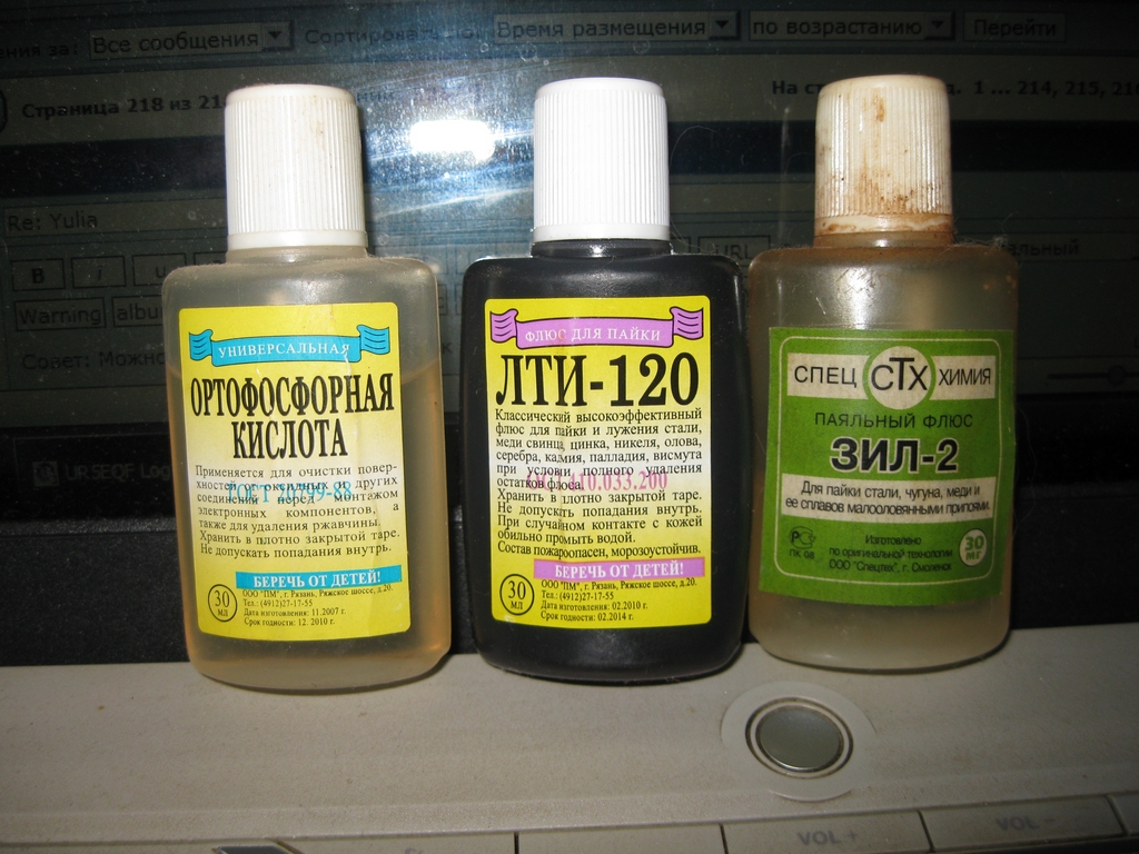

В этом случае желательно применение флюсов для пайки. Классический - ЛТИ. Но если провода сильно загрязнены, то лучше воспользоваться ортофосфорной кислотой. Флюс ЗИЛ тоже годится. Инструкция по применению есть прямо на этикетке.
Походи по магазинам, торгующим радиодеталями, электротоварами или просто хозтоварами и поспрашивай. Это не дефицыт и стОит копейки. "...-запиши себе названья, чтобы в спешке не забыть"(С)

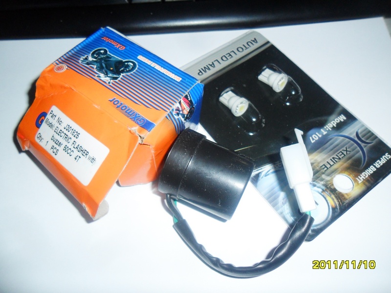

Пищалка!!!!.jpg [ 159.39 KiB | Просмотров: 4149 ]
СообщениеДобавлено: 10 Nov 2011, 13:14

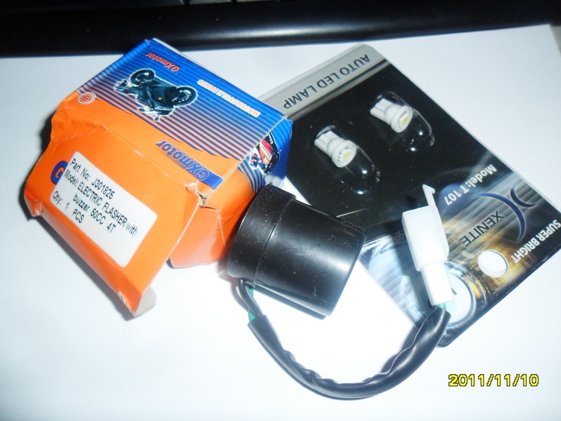

Привет.
Реле поворотов и два светодиода.
Вопрос, в какое место собралась ставить диоды?

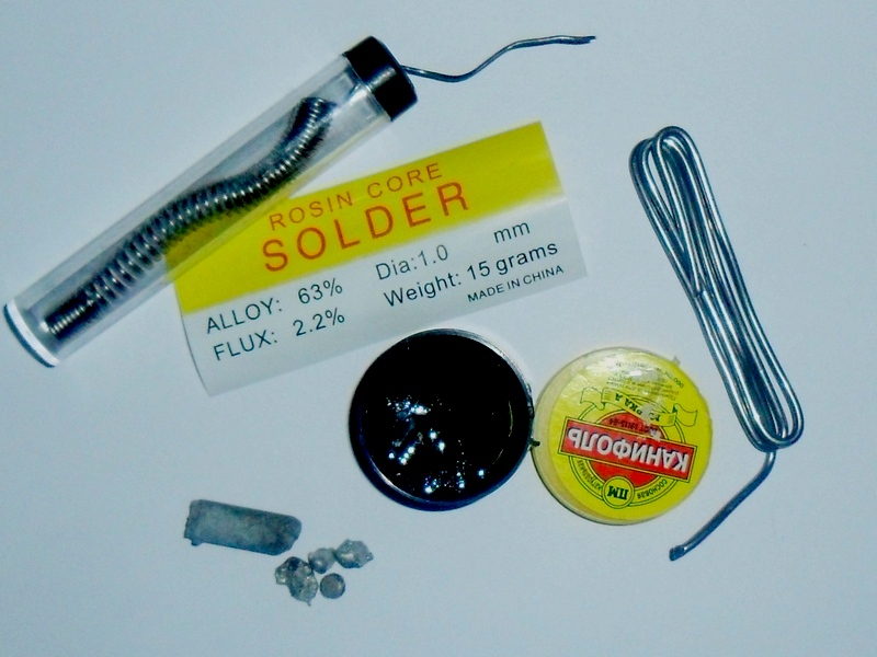

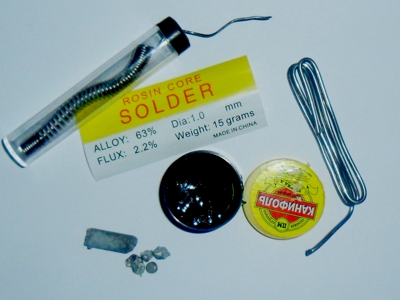

Ещё – вот.
олово и канифоль.jpg [ 190.07 KiB | Просмотров: 4244 ]
Максимал, а пищалки у нас и нету, реле и диоды ко мне издалека приехали.
GRO
Диоды мы собирались ставить с Вами в передние габариты.
Теперь у нас есть:
1.Пищалка
2.Диоды
3.Паяльник с прибамбасами
Если Вы не против, давайте начнём с самого простого… пожалуйста…. :-[
