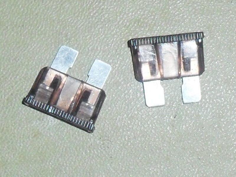

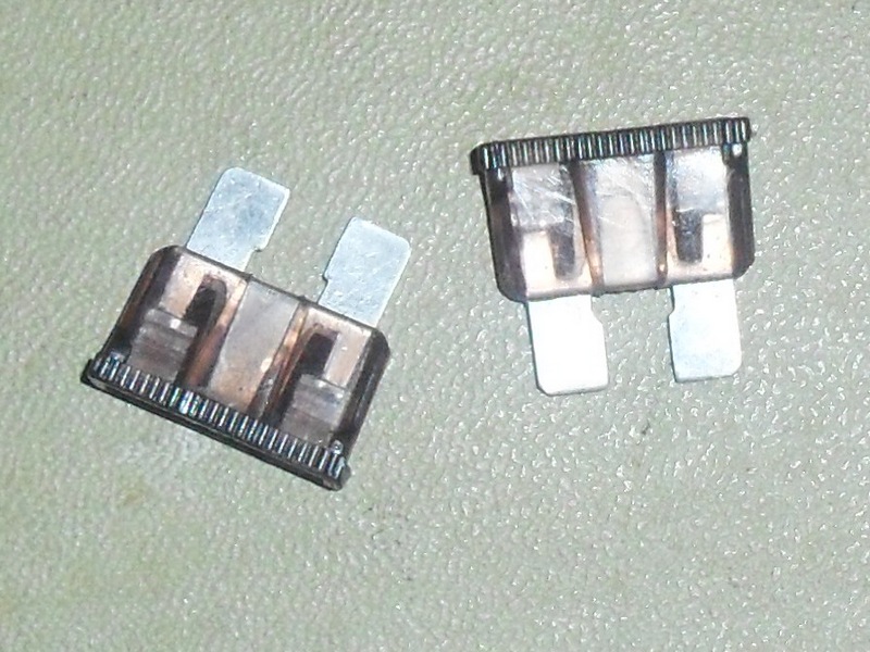

Я аж задумалась... да ни чем не понравилась... Парни сказали – «ставим предохранитель», а я как тот комсомол – «партия сказала – надо! ……» )))
Вот такие у меня – 7, 5 А., есть -15… Подойдут?
В нашем магазине. Подарили))) А хорошо, оказывается, когда разбираешься в ЦПГ, карбах и диодах, мужчины задают с улыбкой пару вопросов, потом немеют и денег не берут! :-D

Пару вопросов или уточнений.
1. На твоём первом фото написано – «предохранитель», но стрелки расходятся к двум серым штучкам. Фото своего предохранителя я скидывала. Значит, он играет роль этих двух – я оба провода подсоединяю, соответственно, к двум пластинкам на своём. Вопрос – как? Просто обмотать – слетят , примотать изолентой – там «мало места» и, честно говоря, я мало себе это представляю, припаять… что-то мне подсказывает, что паять их к этим пластинам не нужно… Но прикрепить, тем не менее нужно довольно прочно.
2. Отмотала рыжий провод – в руках кусок рыжего и кусок от + с узелком и клеммой.
Оказалось, что все провода имеют разное сечение. К + АКБ подходят, как выяснилось, два красных провода – один очень тонкий и другой намного бОльшего размера. Искать нужно провода по образу и подобию с бОльшим сечением?
3. Вернёмся немного назад. Сколько мне нужно 5-ти кристаллических диодов и на будущее – что ещё, может быть, нужно купить для проводки, чтобы я узнавала в магазине сразу. Когда разбирались с сигналом, Вы состояние проводов под клювом тоже видели.
СообщениеДобавлено: 17 Nov 2011, 21:57
Ты уверен в том, что "серые штучки это клеммы"?
Предупреждаю, жизть такая "штучка" , шо ими может оказаться всё что угодно...
СообщениеДобавлено: 17 Nov 2011, 22:00

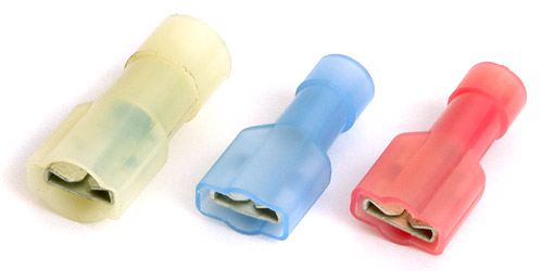

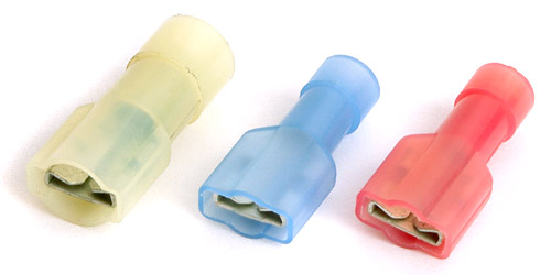

Юлия,эти 2е серенькие штучки называются "мама",а пластинки на предохр...ле "папа" .Соответственно "мама" одевается на "папу" ...Принцип как на сигнале.... :-x
В автомагазине тебе надо спрашивать клеммы "мама" (они поймут)
insulugs_rpimn_full.jpg [ 19.93 KiB | Просмотров: 3903 ]
Но лучше если ты найдёшь гнездо под предохр. как на моём фото в ссылке выше....

АААА!!!! Дошло!!! Я поняла!
У меня будет не 2 клеммы а 4! Да?
2 клеммы к АКБ и две - к предохранителю! Так?
СообщениеДобавлено: 17 Nov 2011, 22:24
Так?
ТАК!!!! *YAHOO*
СообщениеДобавлено: 17 Nov 2011, 22:25
Сообщений: 1847
Стаж: с сентября 2010
но тогда мне все клеммы нужно купить. Две "мамы" и две как "О"... а чем плохи мои старые? Как рожки?
СообщениеДобавлено: 17 Nov 2011, 22:30
Две "мамы"
Только 2"Мамы" лучше как на моих картинка 8-) -заизолированные....Чтобы потом не изолировать... *STOP*
