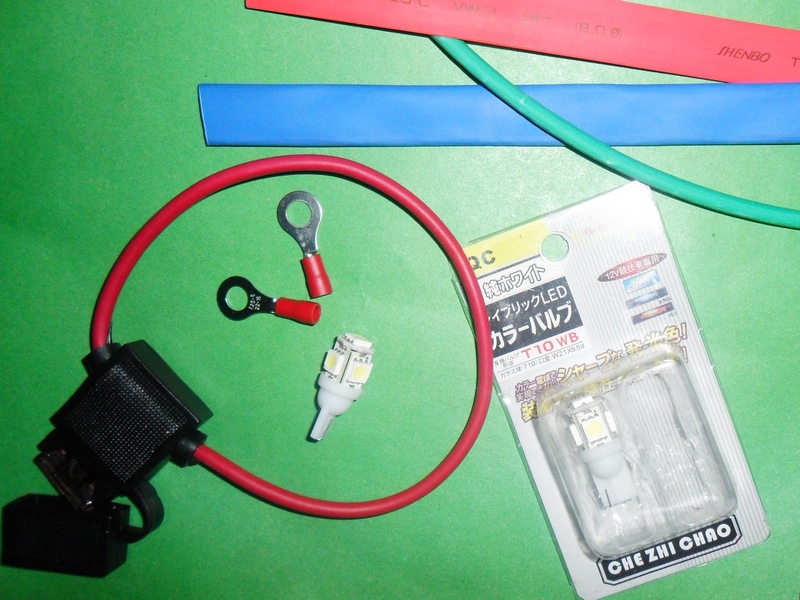

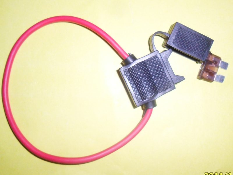

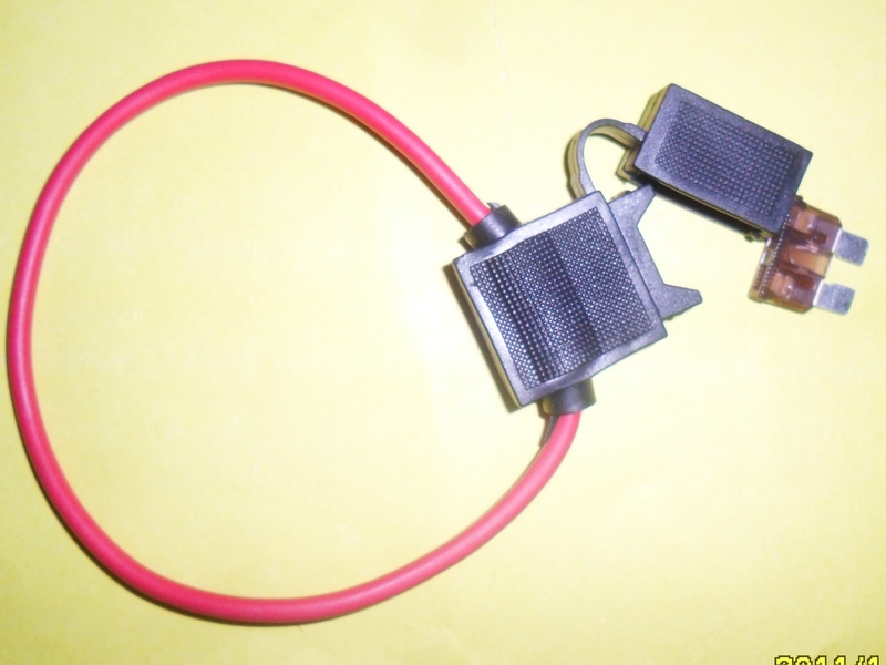

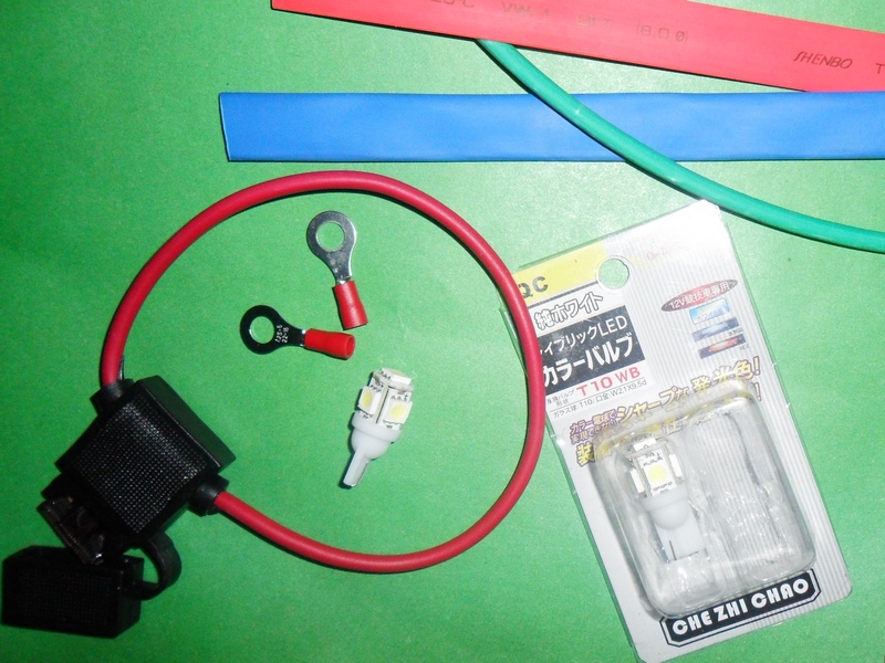

Парни, я была по делам в областном городе нашем ( там я диоды покупала). И нашла тааааакой магазин!!! Там столько добра!!!! :-D Блииин.... Костя, там есть и колодки с кучей "влепленных" проводов, и клеммы, и наверное, много чего нужного, я просто не знаю что мне нужно))) :-[
Вот, что я приобрела. Эту штуку для предохранителя, мне посоветовал купить после моего объяснения - мужчина-покупатель. Сказал - это то, что мне нужно. А провод красный разрезать - не обязательно посередине. И ещё сказал, чтобы я купила термоусадочный кембрик и обязательно разных цветов, типа мне это может пригодиться, как он выразился " если вы, барышня, надумаете глубоко нырнуть в проводку скутера" :-D
Кстати, про кембрик, мне здесь сказали на форуме его поискать заодно... Мне в магазине этот джентльмен и продавец показали как он сжимается, если его нагреть зажигалкой. Вот сервис - даже мастер - класс провели)))
Если это вещь нужная, значит, Домовой, эта штука таки всё упрощает! И делает мою жизнь намного приятнее)))
Вообщем, жду комментариев...

ой, а может зря радуемся...вдруг циферьки не те))) Я и не знала, что они там есть.
Верхняя строчка - 1.25 - 6
Нижняя - 22 - 16

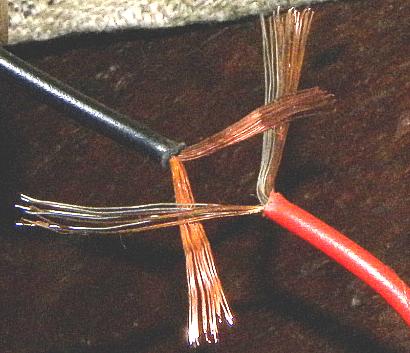

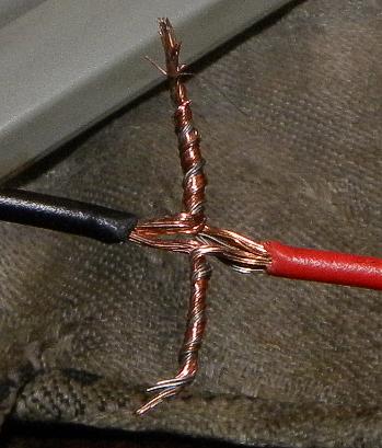

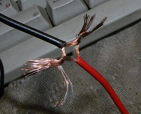

СообщениеДобавлено: 18 Nov 2011, 19:54

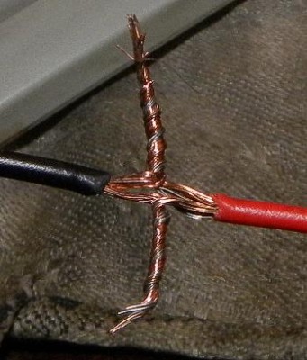

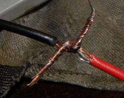

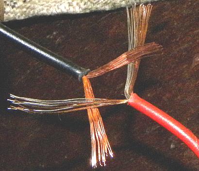

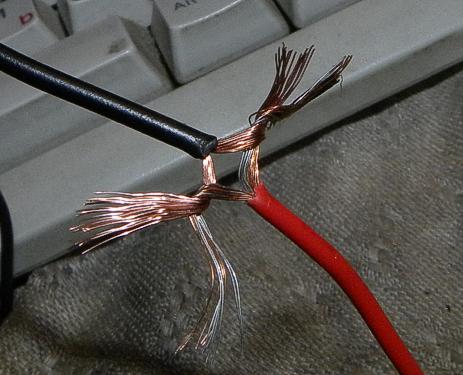

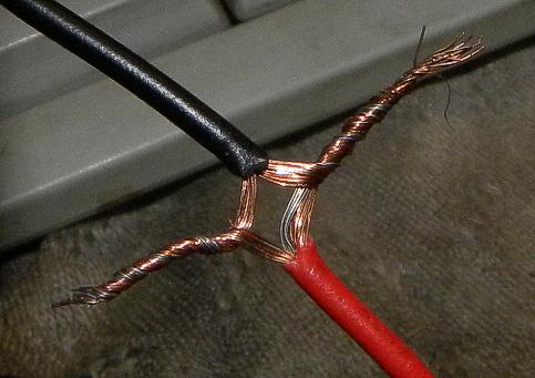

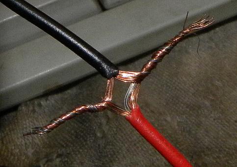

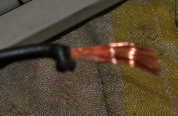

Может, пригодится.
жд_25.JPG [ 12.71 KiB | Просмотров: 4006 ]
жд_26.JPG [ 34.99 KiB | Просмотров: 4006 ]
жд_27.JPG [ 32.36 KiB | Просмотров: 4006 ]
жд_28.JPG [ 29.17 KiB | Просмотров: 4006 ]
жд_30.JPG [ 31.4 KiB | Просмотров: 4006 ]

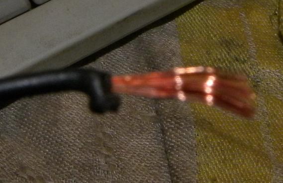

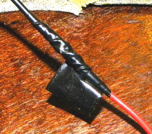

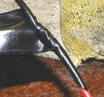

СообщениеДобавлено: 18 Nov 2011, 19:56

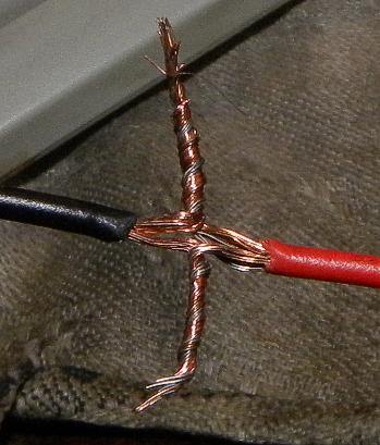

Продолжение
Перед обматыванием изолентой, место соединения подвергнуть растяжению, двумями руками, это обожмет скрутку. Удивишся, насколько она прочная.
жд_31.JPG [ 26.89 KiB | Просмотров: 4001 ]
жд_32.JPG [ 27.23 KiB | Просмотров: 4001 ]
жд_33.JPG [ 25.21 KiB | Просмотров: 4001 ]
жд_34.JPG [ 12.99 KiB | Просмотров: 4001 ]
жд_35.JPG [ 42.83 KiB | Просмотров: 4001 ]

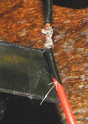

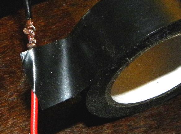

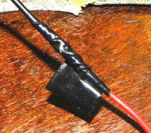

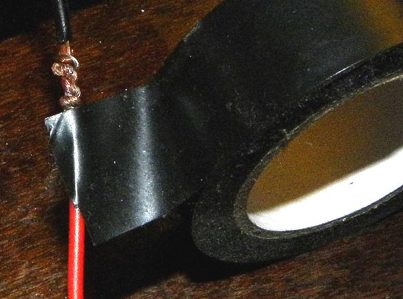

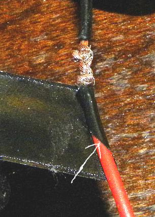

СообщениеДобавлено: 18 Nov 2011, 19:59

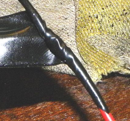

К проводу изолента должна приклеится ровно. Там белая стрелка.
жд_36.JPG [ 33.96 KiB | Просмотров: 4001 ]
жд_39.JPG [ 48.89 KiB | Просмотров: 4001 ]
жд_41.JPG [ 67.83 KiB | Просмотров: 4001 ]

СообщениеДобавлено: 18 Nov 2011, 20:59

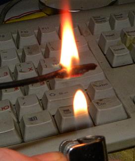

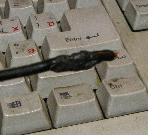

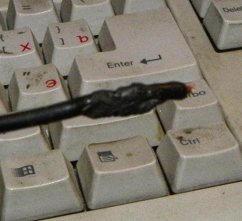

Ахаха, я сначала подумал, ты клавиатуру поджег *ROFL* *ROFL* *ROFL*
СообщениеДобавлено: 18 Nov 2011, 21:44
Сообщений: 1847
Стаж: с сентября 2010
Zodchiy
Легко :-D
Макс! Точно, я как глянула...мама дорогая...достал же как Dj@ggerа комп))))
Dj@gger
"Казырно!" :-o

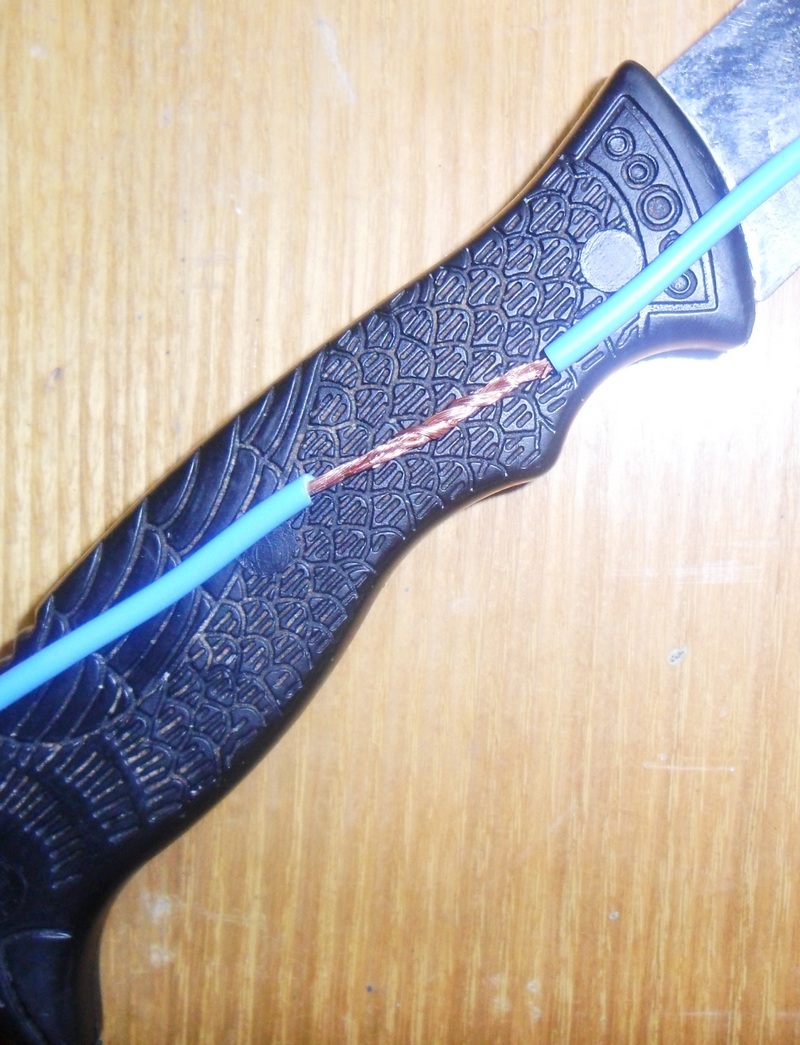

Классно ты с поджиганием придумал! А я ножом скоблила....Учтём -с...

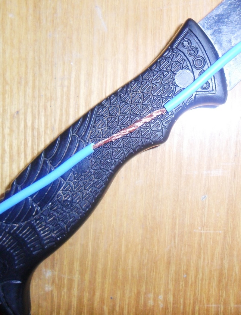

А вот, насчёт скрутки... наберусь нахальства сравнить....
а потом поделила все проводочки тонюсенькие на две части и скрутила между собой, а потом уже работала с этим материалом.
скрутила.jpg [ 267.5 KiB | Просмотров: 3984 ]
А вот с изолентой у меня не получилось, я пробовала, вроде ничего сложного, но у тебя как-будто провод родной, а у меня вся скорячилась, зараза такая... Теперь понятно, в чём моя ошибка!
И ещё...у меня, наверное если потянуть, то проводки бы "съехали друг с друга" ( чего это я сказанула), а у тебя так закрученно замысловато....конечно их не разорвёшь!
Но, знаешь ли, дорогой Dj@gger, ты хииитрый.... взял и замотал изолентой!!! А по что ж Вы меня, племя басурманское, паяльником пытали??? ]:->
