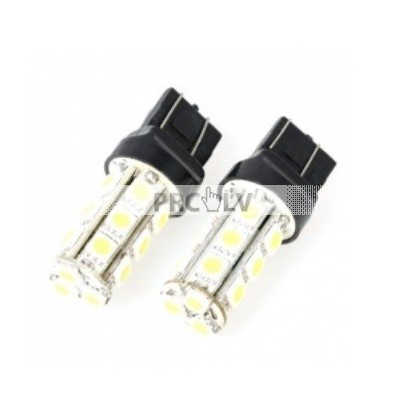

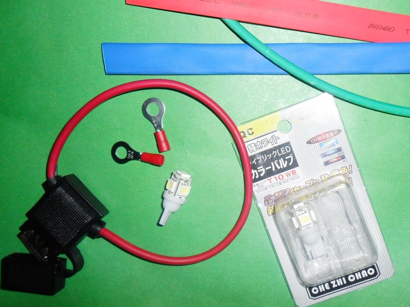

Диоды для габаритов? Как на фото или подобные?

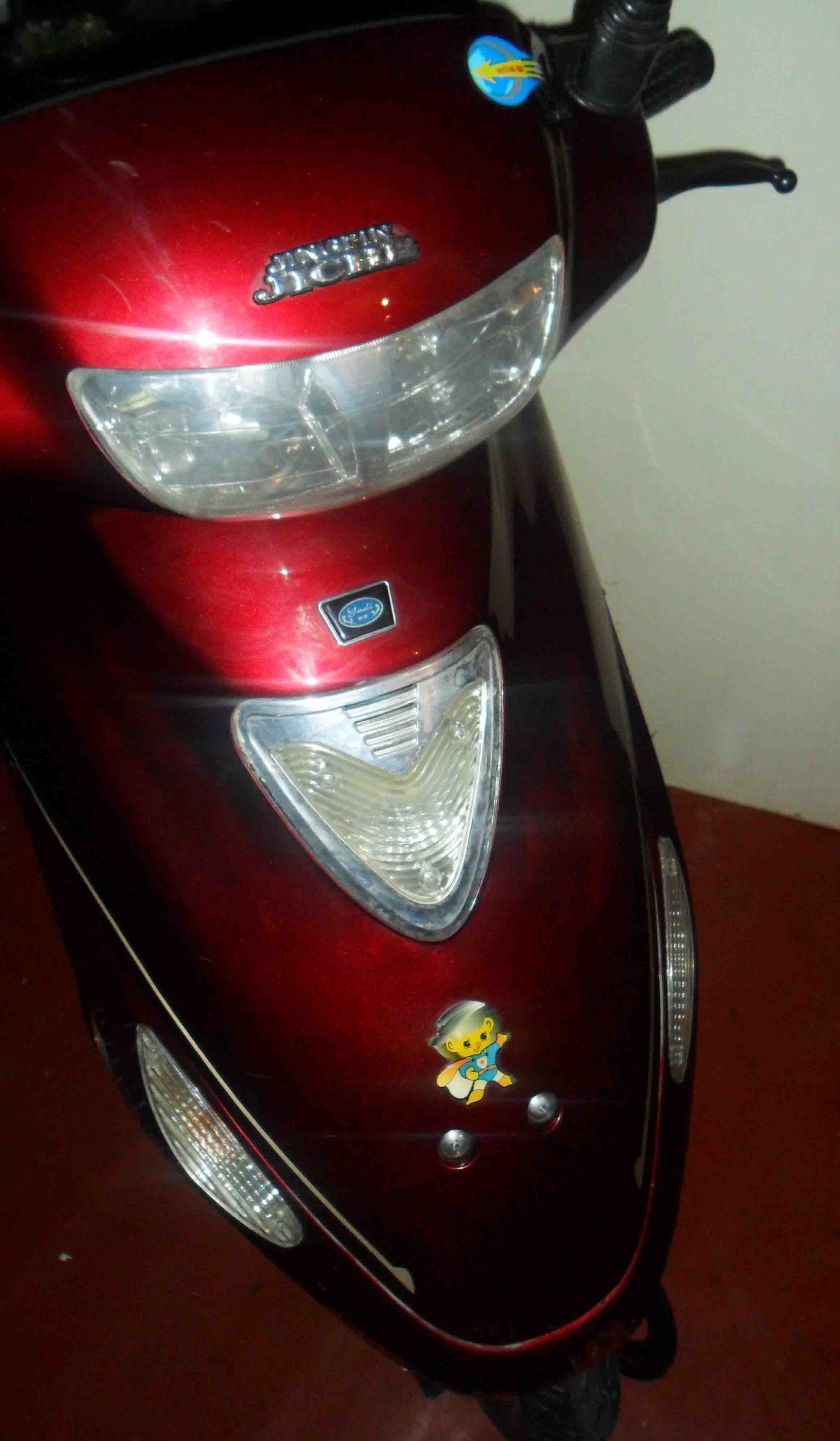

Глянь- ка ещё разок на фото)))

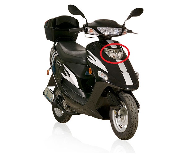

ОК. И диоды в наличии и термоусадка (она нам сейчас не нужна). Значит на клюве откручиваешь треугольную пластмасску рассеиватель, где у тебя стоит лампа переднего габарита, которая горит при заглушеном двигателе ( питается от аккумулятора). Ее крепят два винта под крестовую отвертку. Сняв рассеиватель увидишь безцокольную лампочку ( как и на индикаторе поворотников), вытягиваешь её на себя, а на её место вставляешь светодиод. Собираешь в обратном порядке.

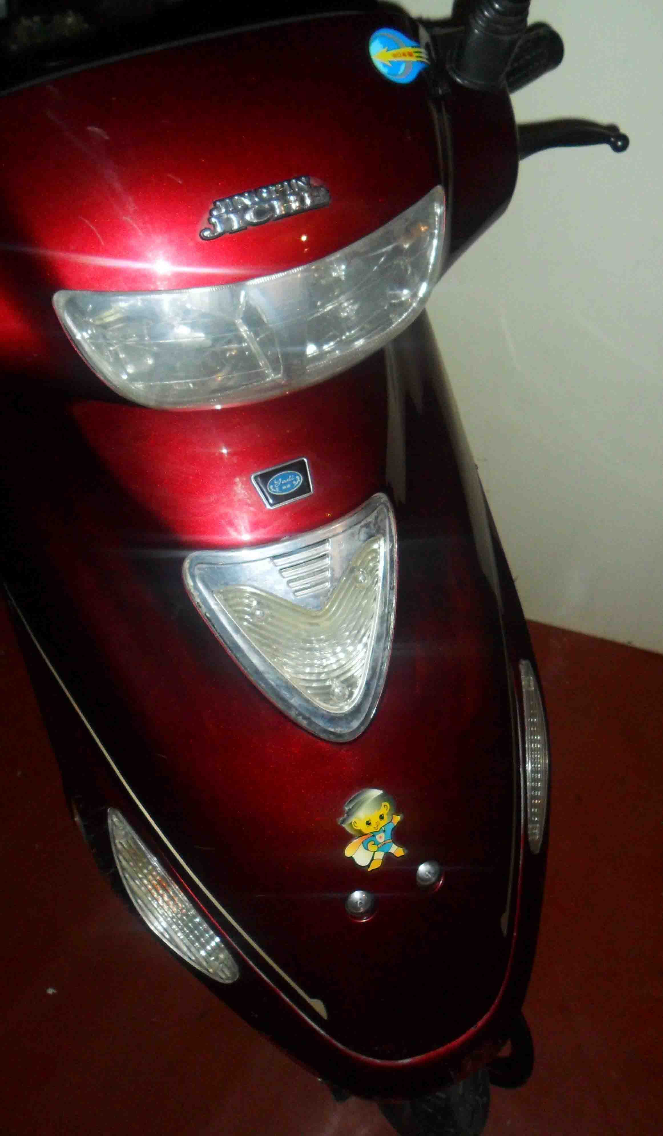

Мы ж хотели в повороты, нет?
передок1.jpg [ 185.95 KiB | Просмотров: 4111 ]
Ставим в центр? Будет сделано, босс! 8-) ...ну, по крайней мере..... Попробуем, босс.... :-[ :-D

Вот фото у тебя наверно немного по другому, но принцип понятен.
Свет.jpg [ 10.86 KiB | Просмотров: 4110 ]

Нет, на сколько помню габариты. На повороты идут лампочки с другим цоколем. Не вижу смысла менять повороты. Работают кратковременно, так что небольшое потускнение головного света можно пережить. А габариты потребляют , задний 10 Ватт, передний не знаю точно, но минимум 5 Ватт. Те диоды, что ты купила пойдут в передний габарит.

Юля заодно сними один из поворотников на клюве. Посмотри, что там за лампочка. Я думал у тебя вынесены на трубочках ( забыл). Вполне может быть, что у тебя там такой же цоколь. Название цоколя Т10.

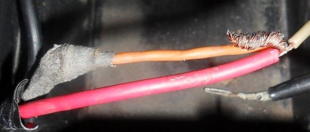

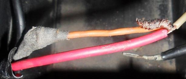

Ну так я на тему скруток.
Скрутка чем плоха: во-первых, низкая прочность на разрыв. Это важно, если провод придется тянуть, при каком-нить ремонте. Но у рекомендуемой мной скрутки прочность достаточная, к тому же, механика сил там такова, что при натяжении провода контакт в этой скрутке только улучшается.
А вот если просто 2 провода смотать друг с другом (как и было сделано у тебя),
провода с АКБ.jpg [ 42.31 KiB | Просмотров: 4098 ]
это никуда не годится, они просто намотаны друг на друга, и их ничто не сжимает. Правильно сказали - это называется сопли.
Во-вторых, если скрутку замотать изолентой негерметично, то, при определенных атмосферных условиях, там появится влага, которая неизбежно вызовет нарастание окислов и нарушение контакта.
Но, клеммные соединения окисляются не хуже, щас лень идти в гараж, но в будущем сфотаю.
Изолента должна быть тонкой и тянущейся. Про х/б с резиновой пропиткой забыть сразу.
Про так называемую "синюю изоленту" советских времен лучше тоже забыть, она толстая и не липучая. (но годится для тюнинга :-D , чё-нить ей обмотать - самый нормальный тюнинх будет *THUMBS UP* :-D , наверняка видела.)
При изолировании очень важно, чтобы лента легла ровно и на один и на другой провод, складки могут быть над самой скруткой (не страшно - обожмутся).
Если место скрутки долбится или трётся обо что-нибудь, дополнительно обматывать его не надо, лучше обернуть разрезанным вдоль (или неразрезанным) шлангом, резиновым, пвх, пластиковым, и т.п. Он фиксируется той же изолентой.

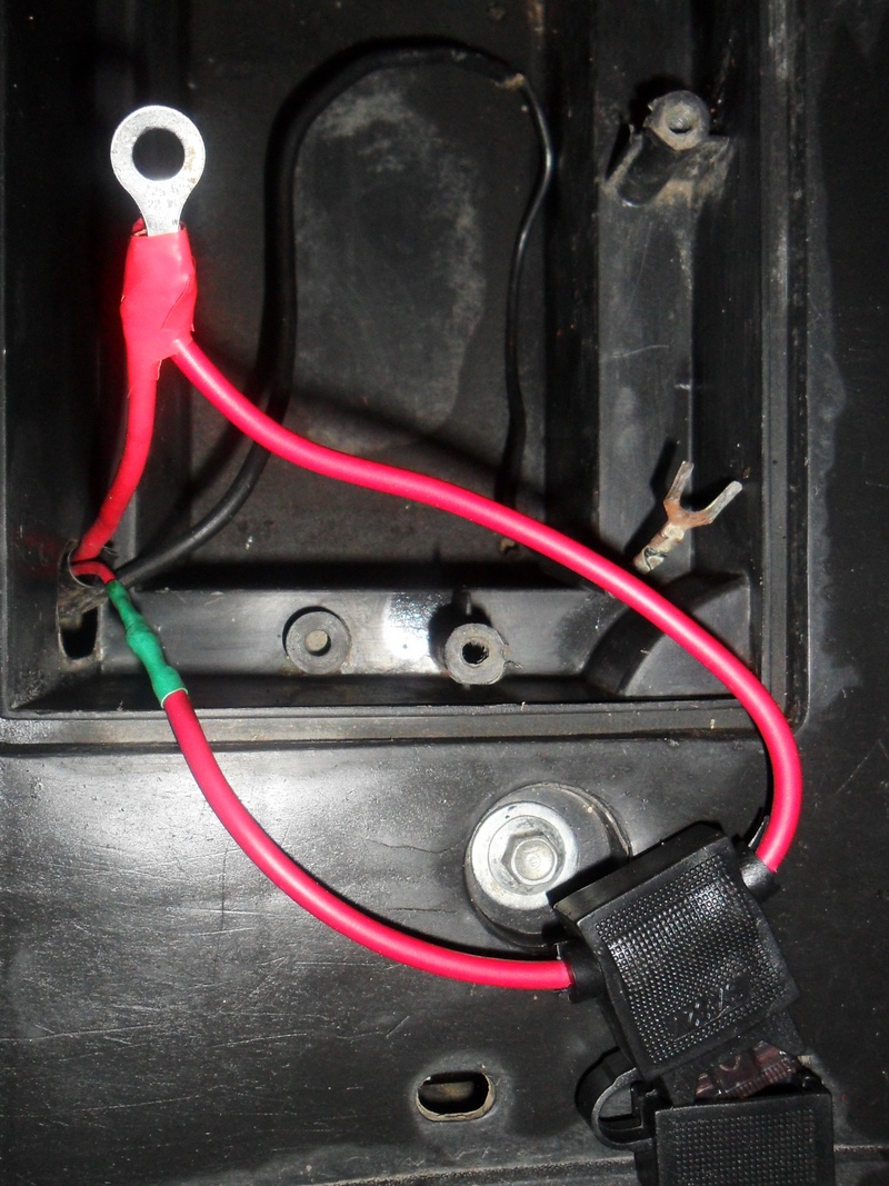

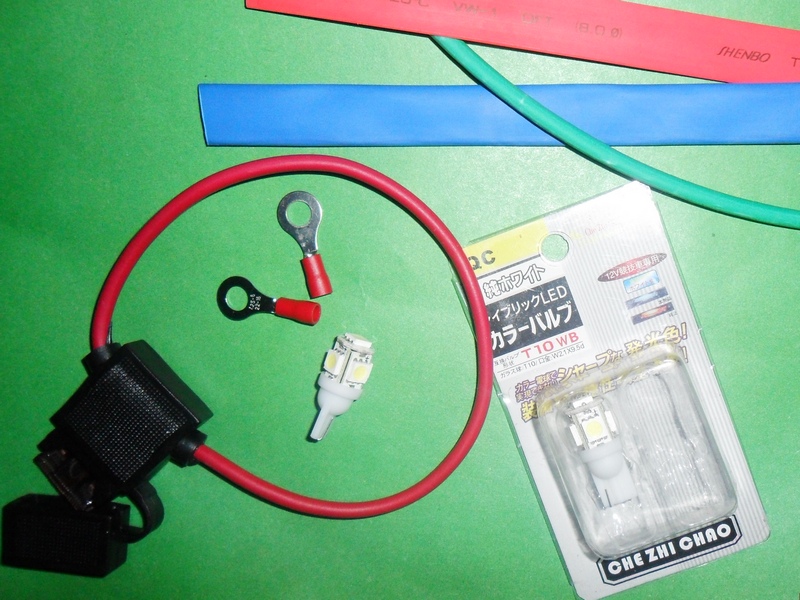

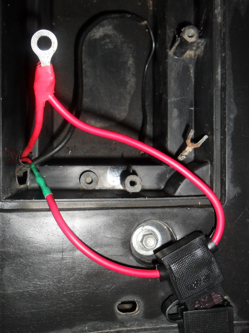

Здравствуйте.
Вот. Всё по Вашим советам. Подключила к АКБ, всё светится, пищит и сигналит, но диод - пока нет, но там такая же беда, я думаю,что и была с поворотами на приборке - подрезать, отогнуть и, надеюсь, заработает, просто времени сегодня не хватило на него.
провода +.jpg [ 360.16 KiB | Просмотров: 4224 ]
Что исправить?
