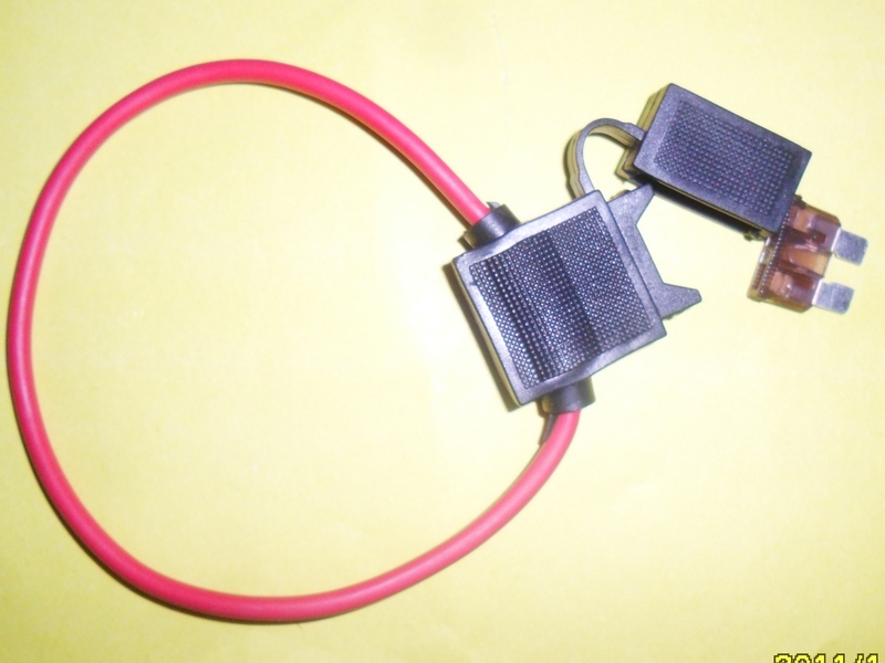

домик предохранителя))).jpg [ 172.19 KiB | Просмотров: 4385 ]
Всё-таки не даёт мне это покоя. Мне кажется , эту штуковину как-то Вы одним словом называли… Ну, думаю, не говорить же –« провод с коробочкой для предохранителя»… Так в инете и набрала, и что самое прикольное, там так и говорят))) И вот что я вычитала, зайдя по первой ссылки на какой-то форум….кажется любителей минивэнов или ещё чего)))
"Все силовые провода системы, подключенные к положительной клемме аккумулятора (включая дополнительный аккумулятор), должны защищаться предохранителями. Предохранители располагаются не более, чем в 40 см (по длине провода) от клеммы аккумулятора."
Это для того, чтобы в случае чего (авария, замял какую -то часть) этот самый плюс на массу не лег, тем самым вызвав замыкание. Фиг знает до чего это может довести. А так при замыкании предохранитель сгорит и все. Из этого соображения его и ставят максимально близко к аккумулятору. Ты его можешь вообще в багажник утащить, но тогда сама суть установки предохранителя теряет свой смысл. В идеале он должен быть чуть ли не на самой клемме.
Прикольно, я думала такой короткий провод, просто чтобы не болтался. Хотя, если честно, до этого момента я вообще об этом не думала… пока это не прочла)))
