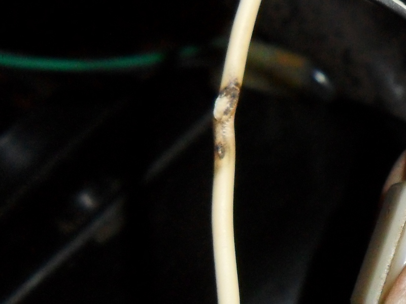

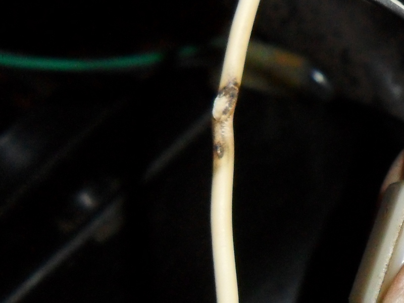

Юля , фото 1 белый провод переломлен? Или просто так снято?

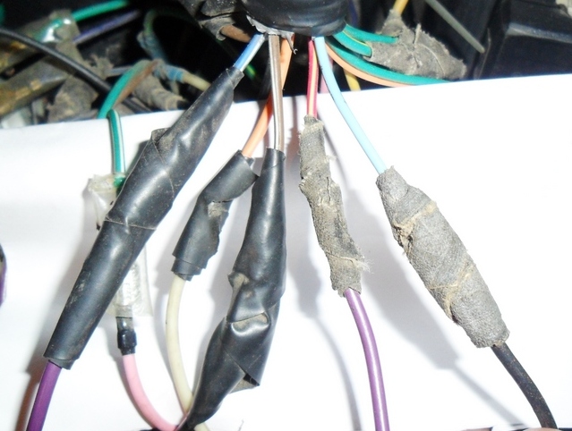

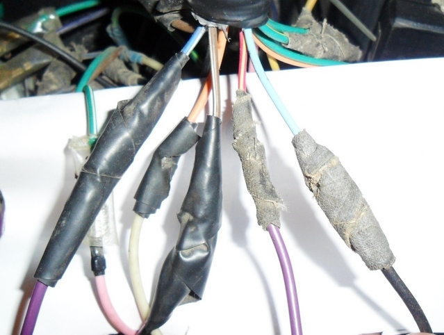

Теперь о скрутках. Прежде чем что то делать . Разверни к объективу все провода которые в скрутках не совпадают по цвету.

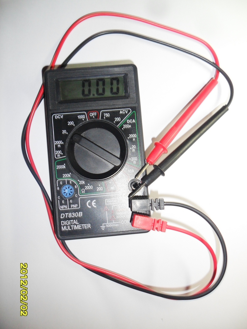

Да, "риба моя", и сделай фото тестера которым ты будешь пользоваться. Потому что теперь тебе придется с ним общаться плотно, раз пошла такая петрушка со скрутками. Мы должны быть уверены, что все меряется правильно, в соответствии с тем законом, который для тебя "китайская грамота". В первую очередь будем заниматься скрутками которые не совпадают по цвету проводов.

белый провод на первой фотке кажется обломан.
Удивительно, как Вы, ребят, всё замечаете. Посмотрела, он действительно не в порядке… Весь провод мягкий, а в этом месте жёсткий – где-то с см. , как будто там кусок другой вставлен и на вид снаружи в этом месте коричневатого цвета обмотка. Но так чтобы явно переломлен и наружу провода –такого нет. Можно попробовать сделать фото, но не факт, что качество будет хорошее.

Разверни к объективу все провода, которые в скрутках не совпадают по цвету.
Если я правильно тебя поняла, то - на фото, но это ещё не всё, что по цвету не совпадает….
разный цвет скрутки.jpg [ 148.74 KiB | Просмотров: 4122 ]

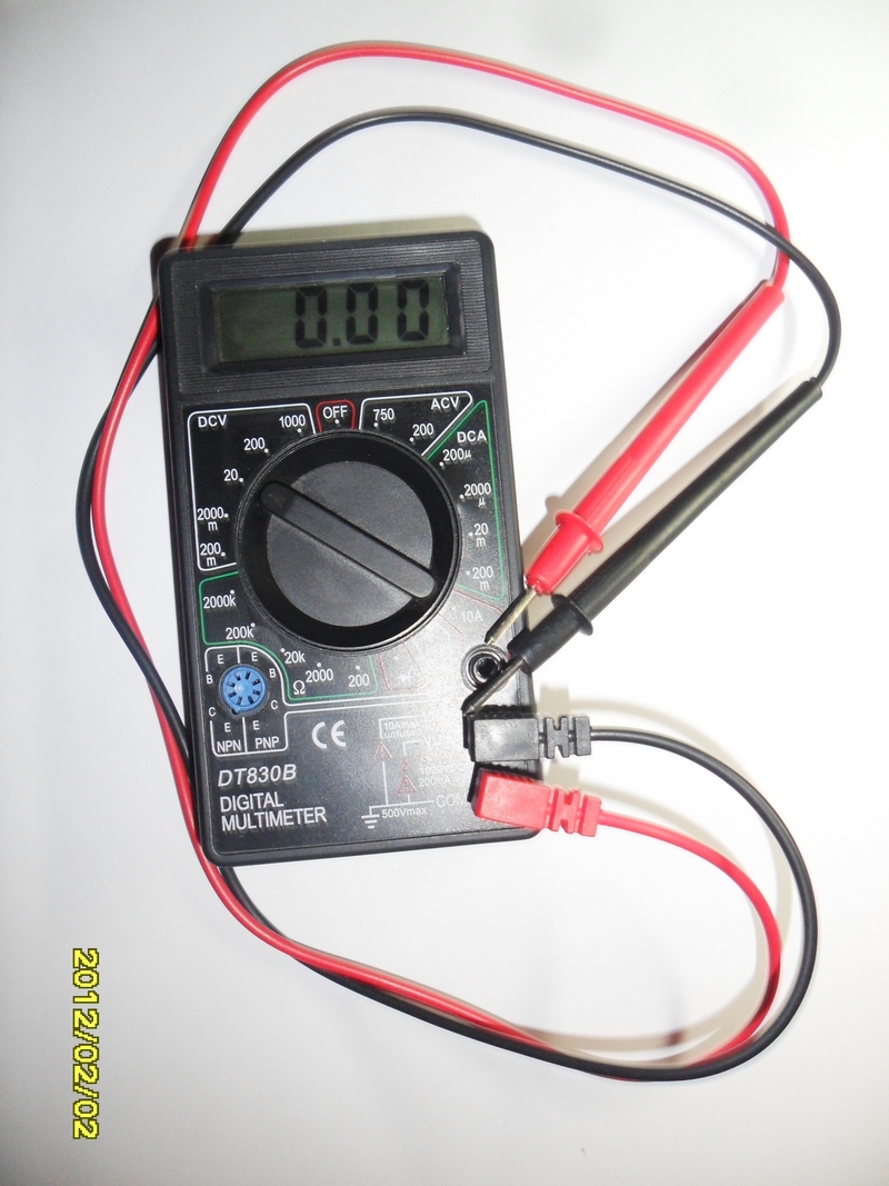

тестер.jpg [ 323.55 KiB | Просмотров: 4122 ]

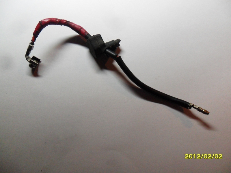

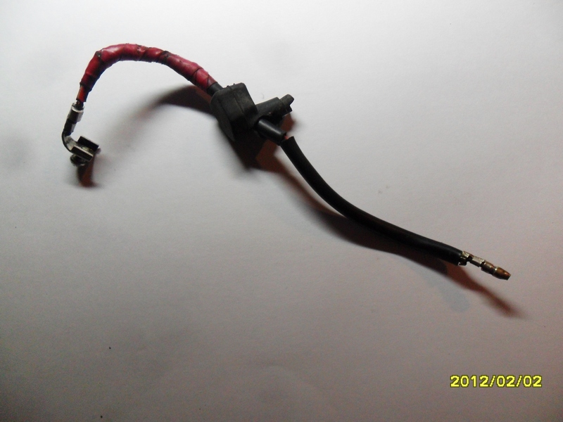

Ещё отсоединила вот это...провод, оказывается внутри красный, просто весь очень грязный, и вообще...вид какой-то ужасный..поэтому паять пока не стала....
к стартеру.jpg [ 187.74 KiB | Просмотров: 4122 ]
СообщениеДобавлено: 02 Feb 2012, 21:05
Это который раньше не могла открутить???
Чё то он страшный какой то... :-! Его бы поменять...целиком.. :-x Смысл к нему паять,если он и дальше такой...??

Yulia, глядя на тестер,-
смотри, операция называется "прозвонка" . Если ты на своем тестере поставишь переключатель вниз , то при замыкании щупов прибора показания будут меняться. И поменяй местами провода на тестере принято черный снизу, красный сразу над ним, это для всего кроме тока 10а (об этом ниже и ОЧЕНЬ ВНИМАТЕЛЬНО, забудешь переткнуть и переключить из тока на напряжение ПОХОРОНИШЬ ТЕСТЕР!!!)
Наша задача между щупов вставить провод и показания так же поменяются.
Это к вопросу о скрутках.(Обрати внимание, изоляция на них разная, поэтому логично предположить, что делались они в разное время(или\и разными хозяевами, поэтому, что они там "наслюсарили" ,-одному богу). Разноцветные скрутки по одной последовательно будем размыкать , смотреть , что пропало по электрике после размыкания каждой. Пропасть может что угодно (т.е. пропал стоп-сигнал или габариты на задних фонарях и пр...)главное проверить, что так надо. Прозвонку делаем на разомкнутом от всего с двух сторон проводе. Провод должен менять показания тестера. Только тогда он цел. Так кстати можно проверить белый провод на первом фото, только отключи АКБ. При прозвонке АКБ ВСЕГДА надо отключить кстати. Достаточно снять любую клемму. Итак. ода сторона на одном из проводов скрутки, скрутка раскручена и разомкнута. Провод, цвет, куда идет? Там тоже отключаем. Прибор показывает. Т.е. Между щупами только провод. Перестановка любого щупа в любое доступное место (прежде всего на любую другую скрутку) дает сопротивление "ноль". Только проверяемый провод соединяет щупы прибора. Так мы проверяем, что провода не замыкаются между собой в жгуте.
Но перед всем этим сделаем ещё одну операцию,- на проверку токов лишних подключений. Выключи все, что можно (ситуация скут на стоянке) , провода воткнуты в тестер так,- черный в самое нижнее отверстие, красный в самое верхнее клюв переключателя на 4-5 часов(16-00 или 17-00) там написано 10А. Это режим измерения тока. Щупы в разрыв любой клеммы АКБ(клемма снята, один щуп на неё, другой на соотв голый полюс батареи) Ток есть? Что показывает прибор?
И.... Я тебя прошу, пока не поняла ясно что делать,- задавай вопросы и не делай ничего. Времени много, зима длинная... Разберемся, если не напорем впопыхах. Если не уверена, что освоила тестер нужно начинать с него.
