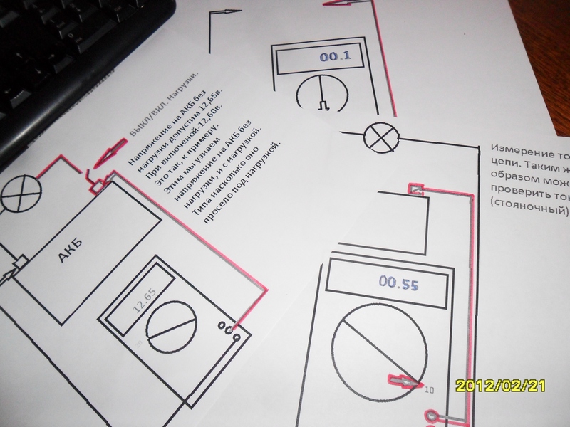

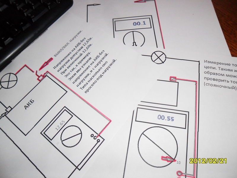

Решила с помощью помощников))) Измерить ёмкость АКБ. Не найду лампочку, к/ю вытащила из фары, заменив на диод. Имеющиеся лампочки "пятёрки" вроде как для этой цели не подходят, а где взять 35 ума не приложу.
Вообще я вроде не теряю никогда документы и запчасти... но куда эта лампочка делась??? Ворона. Хотя это не я, это мыши)))
Распечатала схемы любезно предаствленные в ЛС.
схемы тестер.jpg [ 221.41 KiB | Просмотров: 5996 ]
Короче особо ничего не сделала. С этой сессией завал - и хде наша хвалённая коррупция...эх...))) Инфы нужно море найти, а я тот ещё хакер)) Кстати, Игорь, большой рахмет за ссылки видео и линки по Астралии! Я б сама сроду туда не добралась. Курсач прошёл на ура. С меня причитается))) Ещё ребятишки приболели, я сейчас дома. Но мы потихоньку с Вами , СО ВСЕМИ, справимся и сезон откроем не в июле)))

Ёмкость акуммулятора на корпусе батарейки обозначена или на упаковке от неё,а вот плотность электролита не плохо было бы измерить.
СообщениеДобавлено: 21 Feb 2012, 14:27
А где она возьмёт такой маленький ареометр?
Да и опыты с кислотами небезопасны.

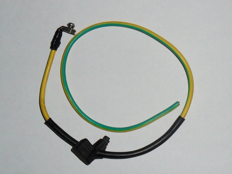

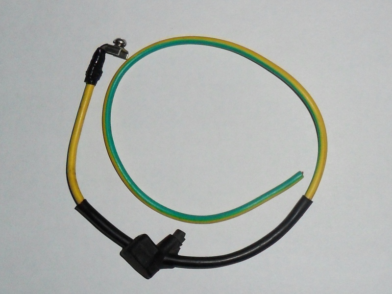

Забрала у электрика провод. Эту обмотку (или как она называется) и чёрный "набалдашник" я не знаю оставить или нет. Там, где крепится провод к болту, замотала изолентой тоже не я - электрик. Так что, можно заняться теперь наконец-то этим - стартером.
стартер.jpg [ 168.26 KiB | Просмотров: 6175 ]

статья безусловно хорошая,но всё же если плотность электролита ниже номинала то даже при абсолютно исправном АКБ она заряд держать не будет...
Поэтому всё таки если уж браться за работу то надо быть последовательным и сначала замерить плотность электролита а потом уже всё что угодно...
А ариометры маленькие в продаже имеются если поискать хорошо и Юлия ведь не младенец чтобы кислотой ожечься-резиновые перчатки и защитная маска или очки ещё ни кто не отменял...
СообщениеДобавлено: 22 Feb 2012, 17:59
BBD
Жутко интересно, как плотность в АКБ с AGM технологией мерить будем?
Можно ещё посоветовать Юле рефрактометр купить.
Там всего капля электролита нужна.
Она точно купит его на зарплату учителя:
http://satu.kz/p58617-avtomobilnyj-refraktometr.html
Зарядить и не парится о плотности.

Небольшая новость - поставила провод от стартера - припаяла к тому красному куску., в термоус. спрятала, прикрутила.

Для полной зарядки продержим его подключенным к зарядному устройству по крайнем мере сутки.
Вот это лично меня смутило. Током в 10% от емкости мы заставим новый АКБ кипеть 14 часов минимум. А если учесть , что разряд ниже половины емкости (10,5В) недопустим то и все 19-ть.
Кипеть,это нагрев. Нагрев батареи свыше 50 градусов ,это её верная смерть.
Вообще конечно неплохо было бы услышать ход рассуждений автора писавшего статью. У меня например больше вопросов чем ответов.
Есть более простые, а главное давно известные способы. Кроме того ,ни слова о тренировке, сульфатации, вреде старт-стопных режимов с большими зарядными токами. В общем, если кто пробовал. Только на НОВОМ акб.
Отпишитесь плиз.
Моей АКБ (7а.ч) 4года есть. Скажу честно, она мне не нравится. (примерно 9ть пусков по 10 сек при не ниже 10градусов) и все. Но заряд держит на сигналке месяц. (бред конечно наговорил, ибо надо ток сигналки, плотность и пр...) Просто реально я не заморачиваюсь. Для меня она труп уже через 3года (армейская норма). Первая подводка и пешком в ИБП. :-D
Да и цена.... Хоть ежегодно покупай.
Я много раз говорил,- ГЛАВНОЕ В ЭКСПЛУАТАЦИИ АКБ НЕ РАЗРЯДИТЬ ЧРЕЗМЕРНО (ниже 10.5В) . Это не просто слова.
Это то , что я ТОЧНО знаю. А разряженную в "тихий писк сигнала и красное свечение нитей ламп" батарею хороните в течение месяца. Они поначалу бодрые. Но это агония.
