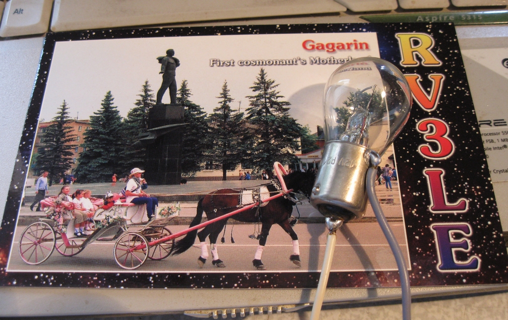

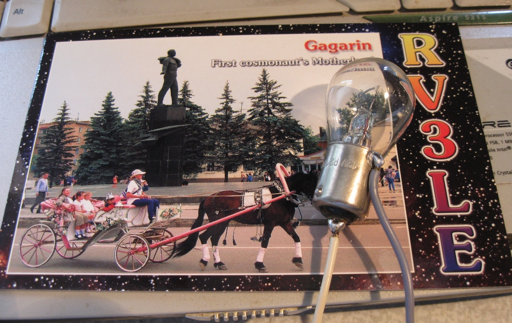

Юленька привет. Постараюсь объяснить. Лампочку зажимаешь ладошкой, мизинцем и безымянным, провод большим и указательным.
СообщениеДобавлено: 12 Mar 2012, 09:37
Yulia писал(а):
Обижаете
Ни разу. Берёшь две прищепки. В одну прищепку - лампочку, а второй прищепкой прижимаешь первую к столу, чтоб не вертелась.

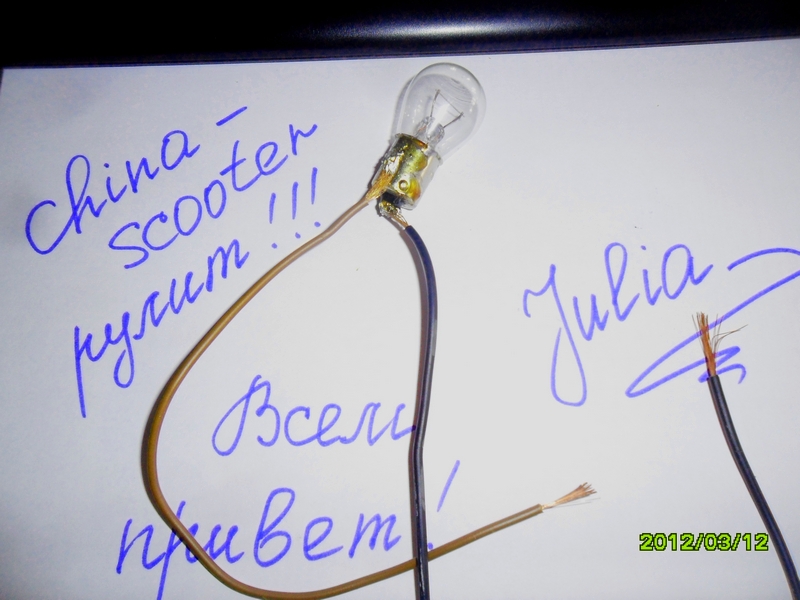

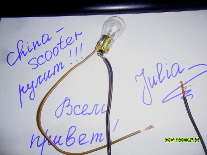

Прилепила!!!!!!!!!
Гламурненько не вышло, но …
Ой… Серёж… как ты ловко держишь… блииин…..Я когда ты фото скинул, только к боку приделала, а потом по твоим фото уже - к «хвостику». Зато нахохоталась с утра! Вы б на меня со стороны глянули! Паяю, проводок уцепился… поднимаю лампочку - счастливая…. рот до ушей … а проводок шлёп…и отваливается , уууу, гадёныш.
Я его всё равно сделала! Yes! *YAHOO*
Правда я всю лампочку извазёкала канифолью…

К цоколю паяла так - прижала лампочку между молотком (этой железной частью) и ключом большим –головкой, к/м я заднее колесо откручиваю))) А к «хвостику» - по com2us и Фаталисту.
Для начала сойдёт.
Одно маленькое замечание на будущее: после облуживания проводов, оставляй для пайки ровно столько, сколко нужно. Чтоб не было участков провода без изоляции.

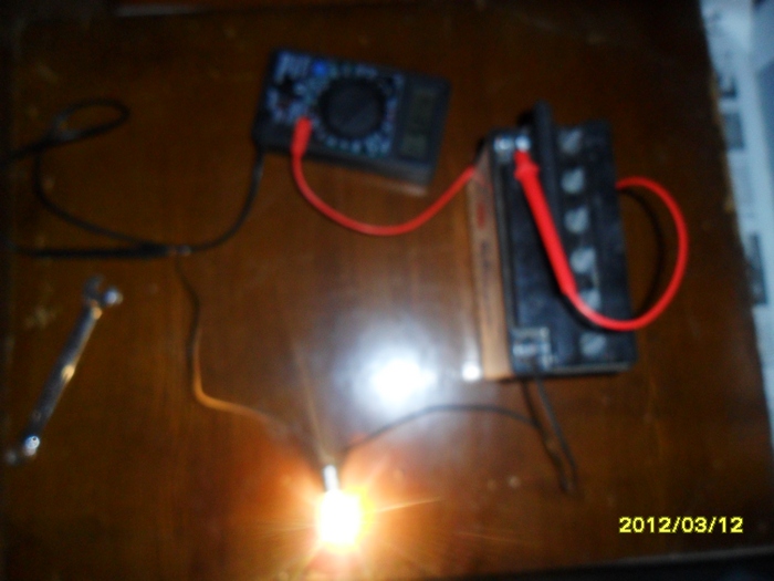

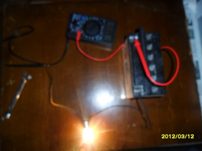

Итак, дамы и господа!
Проверка остаточной емкости акб
Серёжа добровольно (!) вызвал огонь на себя и, тем самым, сэкономил десяток страниц темы )))
Потрепав изрядно нервы вышеназванному Фаталисту, спустя час…. или полтора…. :) предстала такая вот «картина маслом»)))
с лампочкой.jpg [ 150 KiB | Просмотров: 6854 ]
Лампочка была подключена через тестер к АКБ
Лампа : 12v, 21W
Тестер : чёрный – вниз, красный – в самое верхнее, рычаг - 10А
Провода от лампочки: 1. - на + АКБ, 2. – к чёрному щупу
Красный щуп – к «- » АКБ.
Эксперимент начался в 18.00 ч. по времени РК, показания на тестере - 1,51
18, 49 ч – 1,49
Теперь отключили тестер, измеряли напряжение на АКБ – 11,83
В 19.53ч. – уже 11.53
И тут я Серёжу подвела…. Он предупредил, что нужно не ниже 10,5… а я пока дела домашние…
В 20.20ч – 9,38…..
Итого, лампочка горела с 18.00 до 20.20 с небольшими перерывами….
Всё... умаялась... :-[
СообщениеДобавлено: 12 Mar 2012, 21:29
Лампа горела около 4 часов с током потребления около 1,5 А.
Что даёт около 6 Ач.
Ну пусть даже 5 Ач.
Вывод?

Подключаешь лампочку к аккумулятору. Без ампермертра: зная напряжение и мощность лампочки мы попросим у тов. Ома определить ток. Приборчик нам понадобится в качестве вольтметра: чёрный внизу, красный посерёдке, "клювик" на 20V. Напряжение будем мерять на аккумуляторе через каждые полчаса, не отключая лампочку, ибо нас интересует поведение аккумулятора именно под нагрузкой. Процесс будет длительным, поэтому наберись терпения. Достаточно будет разрядить аккумулятор до 11В. Ну а потом будем соображать.
Но мне так кажется, что твой аккумулятор ещё должен послужить.
