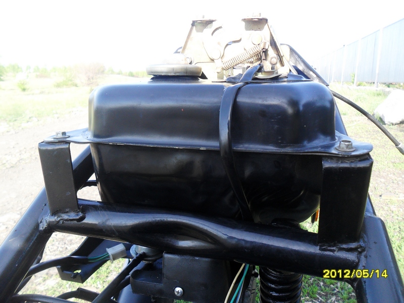

Добралась таки я до бензобака. Постараюсь объяснить в картинках, может быть что-то придумаете.
Я, вероятно, опять начну объясняться на языке «штучек» и «фигнюшек», но Вы меня всегда умудрялись понять.

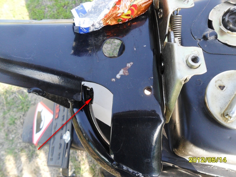

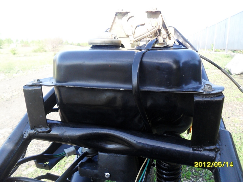

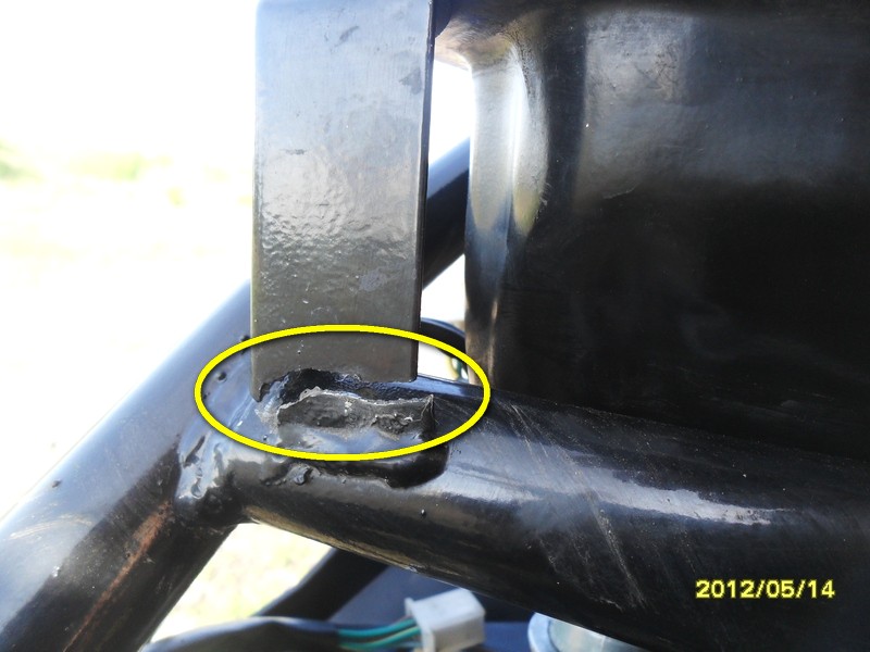

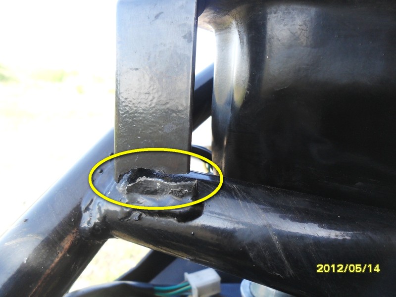

Бензобак на скутерёныше держится на 3 болтах и 4 сварочных швах.
Болты все на месте, а вот из 4-х швов – 3 отвалились.
Вот эти две стойки на вид приличные, но одна приказала долго жить.

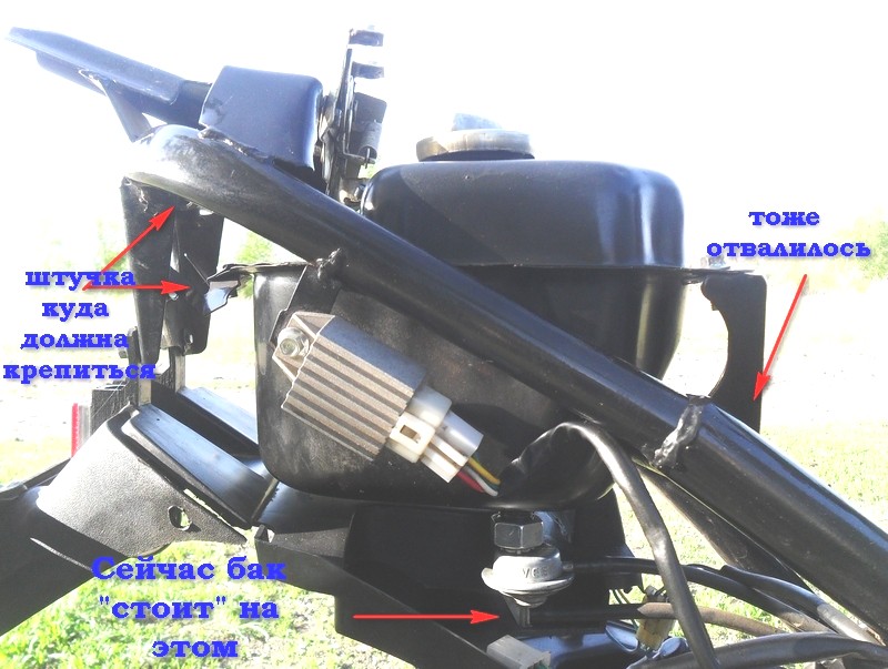

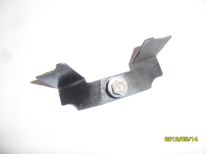

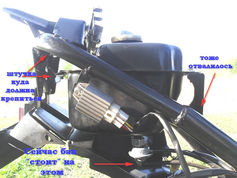

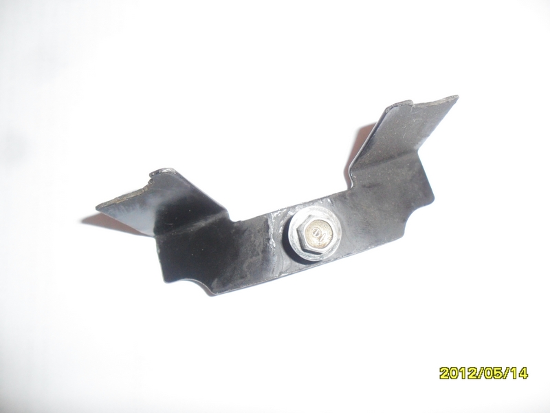

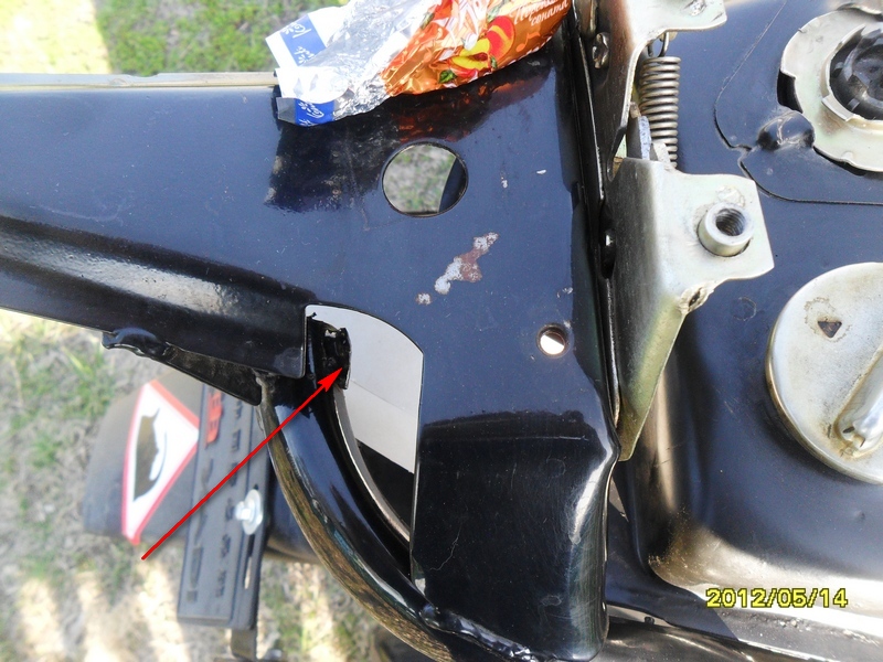

Далее. Сзади бак крепился к раме (на которую крепится также багажник) с помощью такой штучки как на фото. Оба «ушка» тоже отломались.
железячка с ушками для бака.JPG [ 112.55 KiB | Просмотров: 6946 ]
куда крепилось. JPG.jpg [ 258.81 KiB | Просмотров: 6946 ]
Мне кажется, бензобак - это последнее, что мы с Вами ещё не ремонтировали. :(
Если Вы , парни, скажете, что здесь только сварка нужна, буду искать кто за это дело возьмётся....
СообщениеДобавлено: 13 Май 2012, 21:28
В принципе ничего сложно-страшного не произишло. Любой сварщик сообразит как всё это дело приварить-усилить где надо. Но без сварки здесь не обойтись точно.
СообщениеДобавлено: 14 Май 2012, 03:57
Варить.
Самой сварки там минут на 10.... если вдумчиво то на полчаса.
Проблема будет в другом.
Во-первых, надо защитить остальные части скутера от сварочных брызг, капли металла прожигают пластик, шланги и изоляцию проводов.
Во-вторых, не давай сварщикам заливать бак водой.
А то потом тут будет очередное кино. :)
Лучше просто сними его совсем и пускай открытый полежит на солнце. 1 день достаточно.
Правда, как тогда доехать до сварщиков, я не знаю.
Либо, можно ещё приехать туда своим ходом, там вылить бензин и напустить в бак углекислого газу, из углекислотного огнетушителя. Или, если там будет, из баллона.
