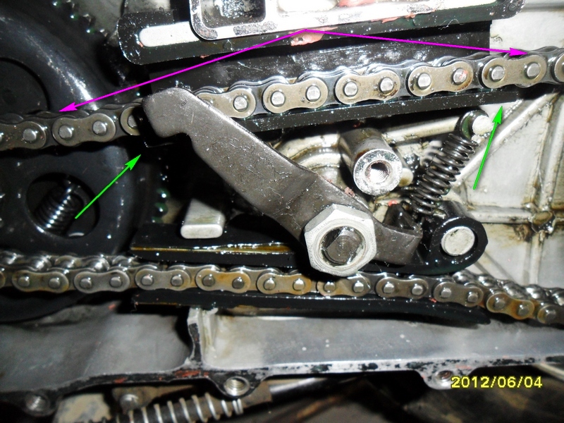

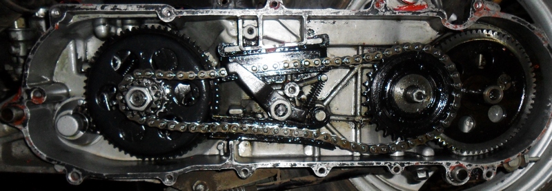

есть точные данные откуда звук, проверила и прослушала не спросонья, а на "трезвую" голову)))
При чём меня в это ткнула моя дочка - "Мам, так цепь за это цепляет и звук такой!" Я ещё парнишку 11-тиклассника соседского позвала, для "контрольного выстрела", не называя наших версий с Машей. Он тоже сразу же сказал - "цепь у вас где натягивается, а то она за эту штуку цепляет".
На фото зелёными стрелками показано за что задевает цепь. Если чуток приподнять цепь с двух сторон по розовым стрелкам, то колесо крутится вообще не слышно, мягко так....

Я и не знаю - радоваться мне или нет. Разбирать хоть ничего больше не надо и то хорошо...
СообщениеДобавлено: 03 Jun 2012, 21:35
На верхнем фото видно, как сильно вытянулась цепь. Её бы заменить не мешало...

Цепь заменить, наверное, не реально, где на этот скут её взять, в продаже точно не будет

Виктор Владимирович только Вы меня не обманите. С Вас - Ваш адрес, я бы не хотела у Вас на шее сидеть. Свой вышлю в личку. Цепь у скутерёныша - 37 звеньев (бывает 34 как мне сказали). Спасибо Вам большое, вот дети обрадуются, что ещё его можно сделать. мы решили, что остались без колёс.
Сейчас искала в инете про эту цепь. Отправили на чину... Что там может растягиваться, она же железная, почему тогда на велосипедах никогда не растягивается. И сколько у неё срок " нерастягивания"
Да, конечно, не растягивается 8-)
Особенно если тыщи три проехать.

Цепи действительно вытягиваются, но твоя в масляной ванне, она работает в оптимальном режиме и прослужит долго.....

У людей которые катаюстя со средней активностью пробег 1500 в сезон.
У тебя пробег как понимаю около 2000?
Ну вообще у тебя действительно как-то быстро цепь вытянулась, тем более что она в масле плавает.
Похоже качество никакое....
Эт так к сведению.... чтобы дюже не гоняла..
Ничё там не заклинит, просто тяга пропадёт.
