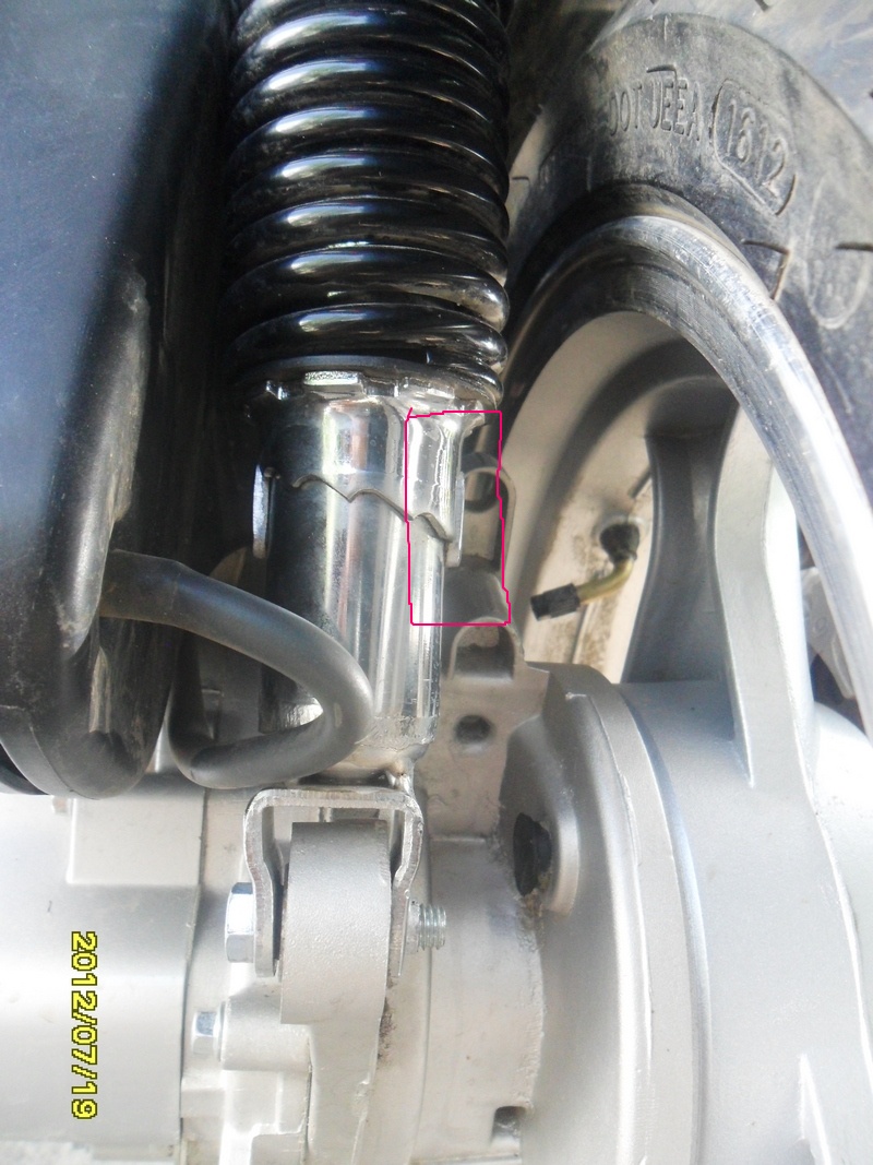

амортизатор.JPG [ 286.74 KiB | Просмотров: 5722 ]
Упор в крайнем положении...Или максимум на один "щелчок" осталось(но принципиально ничего не даст)
П.С.Юль, если сможешь-щёлкни сбоку аморт.... :-[

Абсолютно логично. Ни к чему при транспортировках и перевозках товара к покупателю держать пружины сжатыми.

Игорь, ты и взаправду думаешь, что кто-то, на заводе, переводит жёсткость пружин? Какие пришли на сборку, такие и ставят.... Зайди в магазин, где продают скутера, посмотри на два одинаковых, сразу станет ясно *JOKINGLY* *JOKINGLY*

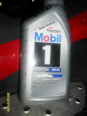

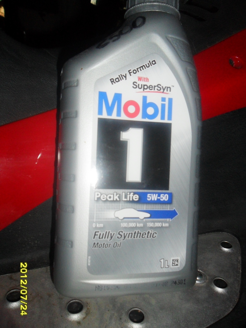

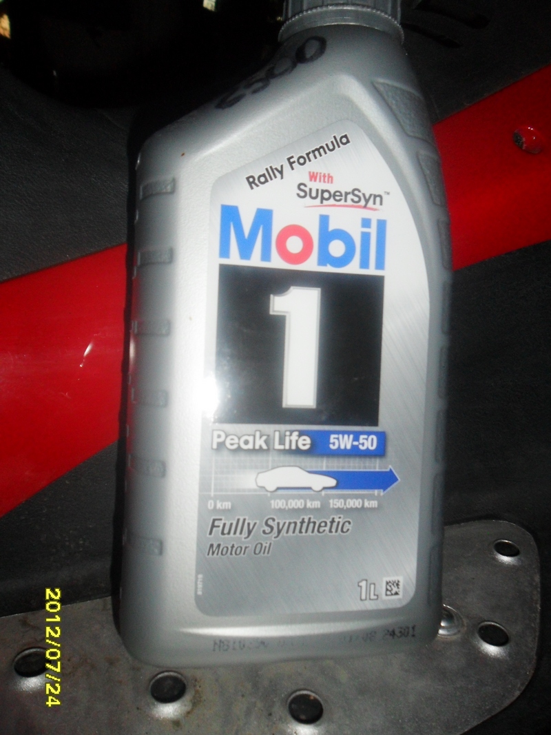

Да, проехала без пяти минут 300 км. Масло купила такое. Не меняла. Жду Ваше добро.

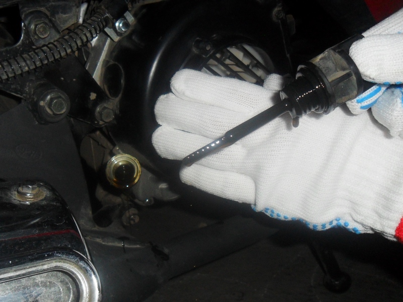

Попробовала выкрутить крышку, там, насколько я поняла живёт щуп)))
Масло полилось почему-то из этой трубы на землю, залила, блин в беседке пол(((
Ну так вопрос – я сливаю это масло, там пробка где-то была сливная, точно помню. Потом заливаю это масло прям с горкой, чтоб тоже полилось??? Вроде мне сказали в магазине – менять после 500 км, 900 гр. Я ж так на одно масло разорюсь, шибко оно, гадство дорогое….
вроде это щуп.JPG [ 199.42 KiB | Просмотров: 5574 ]
Исторический момент! Это будет первое (!!!) моё вторжение в новый скутер. И «дай Бог не последнее» сюда никак не подходит. :-D Да обойдут Jonway 300 страниц ремонта, которые выпали на долю его младшего собрата – скутерёныша. И пусть появляются лишь сообщения с мест наших путешествий. Аминь.

Мерять на ровной поверхности, на центральной подножке. Протираешь щуп, вставляешь незакручивая. Должно быть в пределах ребристой части.

Масло заливать где-то 800 грамм - залить, потом воткнуть щуп не закручивая - уроне масла должен быть посередине плоской части щупа. Можно ближе к верху. Переливать не надо в двигатель - может выдавить сальники.
Скутер должен стоять на подножне на ровном месте.
Получается 800-850 грамм.
Остаток расходуется на долив.
Что w50 масло - это хорошо даже очень по вашей жаре да на обкатке.
Да с горкой масло лить надо в редуктор - там как раз пока из верхней пробки не потекет.
В редукторе, кстати, тоже бы разок заменить в начале обкатки.
Вообще прикольно конечно, сначала купить, а потом ждать добро *DONT_KNOW*
Масло нормальное, если не подделка. У тебя в инструкции разве такое (5W-50)?
Вообще масло надо было сразу поменять после покупки, китайцы обычно транспортное заливают. Я писал, но кто-то стёр ]:->
Больше чем нужно заливать нельзя, может сальник выдавить.
Перед тем как сливать старое мотор надо прогреть.

В редуктор - любое трансмиссионное, да? Так и спросить в магазине?. Туда мне сказали всего 100 гр. залить шприцем. ОК, надо покупать и сразу менять

Мотор прогреть - это новое. Это чтобы масло.....ммм... ну... жидкое стало?...понимаю, сказать не могу
Любое 80w90.
Заменить сейчас и ближе к 1000
Входит там около 110 грамм, заливать удобно большим шприцом с надетой трубочкой от капельницы.
Канистры на литр хватит на весь срок эксплуатации
Покупать фасованные по 100 грамм тюбики по цене 1 литра не вижу смысла.
При замене в редекторе масло тоже желательно редуктор погреть - прокатиться километров 5 перед процедурой. А то уж слишком медленно течет.

не-не-не, в редукторе менять раз в 2000. Можно и подольше.
На весь срок - в смысле купил литр и на 9 замен хватит. А это 20000 киломер=тров пробег как минимум.

Не подскажешь ли, марку этого "китайцы обычно транспортное заливают."
Или это лично твои инсинуации....
Не подскажу.
Думаешь китайцы тайком мобил1 или шелл заливают :-x
А не что подешевле, что у нас разве что как промывку используют?
Сменить масло сразу после километров 50-ти хороший совет *THUMBS UP*

Значит завтра заменю моторное и постараюсь найти у нас масло в редуктор
