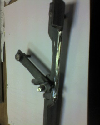

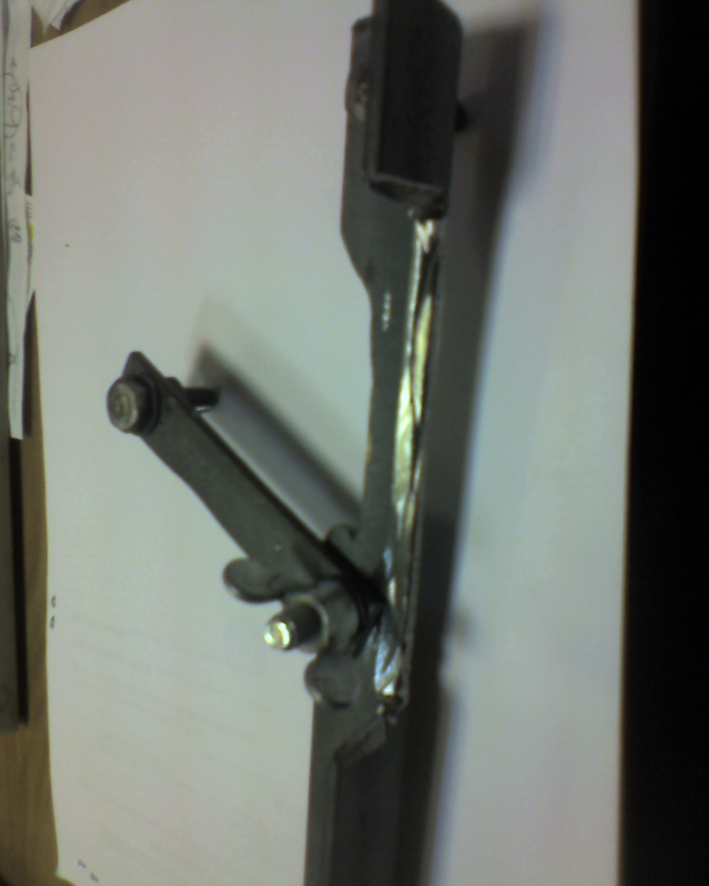

Сделал такой съемник- но только 103 мм и забыл дома напильник (чтоб подогнать размер)- так что - зацепил за те зубья за которые получилось- и гайку открутил.
Сегодня - сделал честный- 106 мм и просверлил дополнительно 2 отв диам 8.5 на расстоянии примерно 100...120 мм друг от друга, а в полоске 106 мм - что осталось от уголка- просверлил у концов - 2 отв 8.5, сейчас - ввинчу болты М8 - ( по одному- в полоску и в уголок, а 3-им болтом скреплю их )... и - получится универсальный съемник- и вариатора и генератора и сцепления.
Автору - этого съемника - (из уголка 25 мм)- РЕСПЕКТ- очень полезная , а с доработками- универсальная штука получается:)

Толстый Бегимот
Не могу посмотреть крупнее фото съёмника
Нельзя ли выложить размеры и фото покрупнее ?

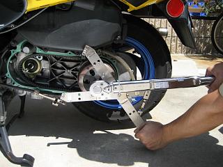

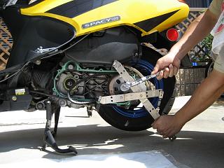

Японские самураи вот такие используют

Еще
