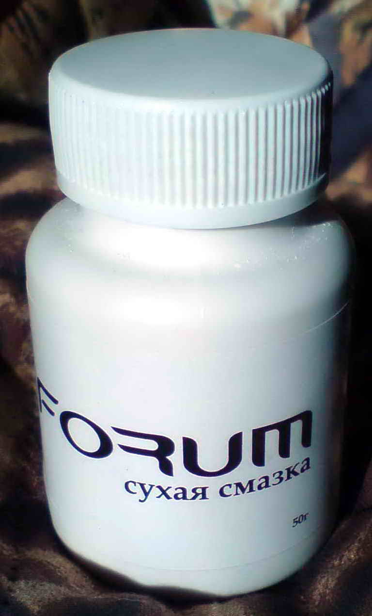

...есть ещё сухая смазка Форум...
ПТФЭ (политетрафторэтилен) <Форум> - это очень мелкие частицы (меньше 1 микрона) правильной шаровидной формы, состоящие в свою очередь из более мелких чешуек, по строению похоже на качан капусты. При втирании частица расподается на мелкие чешуёки, которые заполняют неровности поверхности и создают прочный слой политетрафторэтилена на обрабатываемой поверхности. Размер частицы меньше 1 микрона, и, если сравнивать, то он намного меньше размеров бактерии и во много раз меньше размеров самого ближайшего аналога ПТФЭ с частицами величиной 5-10 микрон, производимого компанией "Dupont" (Balistol).
Трущиеся поверхности, покрытые ПТФЭ <Форум>, имеют рекордно низкий коэффициент трения, такой же, как у мокрого льда, так как политетрафторэтилен - самый скользкий из существующих твердых материалов. Активные центры, которые образуются на поверхности частицы при уникальном способе получения ПТФЭ <Форум>, дают возможность ей прочно удерживаться на поверхности металла и создавать прочную пленку. Частички ПТФЭ <Форум> обладают способностью прочно связываться с поверхностью металла и заполнять все неровности плотной пленкой, особенно в местах, подверженных интенсивному механическому воздействию.
Эта пленка приводит к резкому уменьшению коэффициента трения между металлическими поверхностями, покрытыми ПТФЭ пленкой и, следовательно, защищает их от износа и коррозии.
В случае негативного воздействия абразивной частицы на поверхность детали, дефектные участки металла <залечиваются> частицами ПТФЭ <Форум>, имеющими высокий трибоэлектрический заряд.
ПТФЭ покрытие приводит к резкому уменьшению коэффициента трения поверхностей, контактных нагрузок, устраняет дефекты этих поверхностей, и, как следствие, увеличивает уплотнение деталей и снижает вибрацию.
Пленка выдерживает температуру до 425 градусов, является прекрасным диэлектриком и обладает высочайшей химической стойкостью.
ПТФЭ - самый инертный и совершенно безопасный для человека полимер.
...единственно что не понятно,то как будет работать пара пластик-металл...отзывы от применения металл-металл положительные...

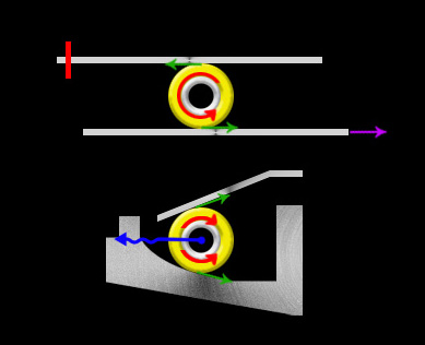

Чот не понял...
Еслиб катались(крутились, ездили), то граней небыло бы - они бы изнашивали свою поверхность равномерно...
А поскольку скользят - поэтому то и стираются две плоскости...
Смоделируем ситуацию:
работы.jpg [ 39.47 KiB | Просмотров: 5196 ]
На картинке изображаю две ситуации, реальную и нереальную, качения и скольжения...
Сверху изображена реальная ситуация, при которой ролик бы катался - одна пластина закреплена неподвижно, а вторая - движется(фиолетовая стрелка) в заданном направлении...термины физики я не помню, буду обзывать как могу)))
Вот...значит зелёные стрелки - обозначают типо силу качения, эффект YO-YO, так сказать...а касательная плоскость - это типо шнурок этого YO-YO. Красная стрелка показывает направление вращения исходя из направления нвижения пластины и направления сил качения...всё правильно...
Теперь смотрим на изображение вариатора, где обе пластины горизонтально неподвижны, но вертикально двигаются...
Синяя стрелка типо центробежная сила, все остальные стрелки означают то же самое, что и в предыдущем варианте...что мы видим? а видим, что качение реально только при наличии одной из плоскостей, ибо иначе одна другой противодействует...покатав колёсико по наклонной - сразу всё станет понятно...
В этом случае имеем однонаправленные силы качения, что и заставляет ролик скользить, вместо того, чтобы катиться...
Рассмотрение вариата наподобие лишь одной потёртости, вывод сам собой - одна плоскость шероховатая, а вторая гладкая, где рельефа больше - тама и сотрётся...зачастую это прижимная пластина...
Дальше думаю объяснять не надо, и так понятно...
