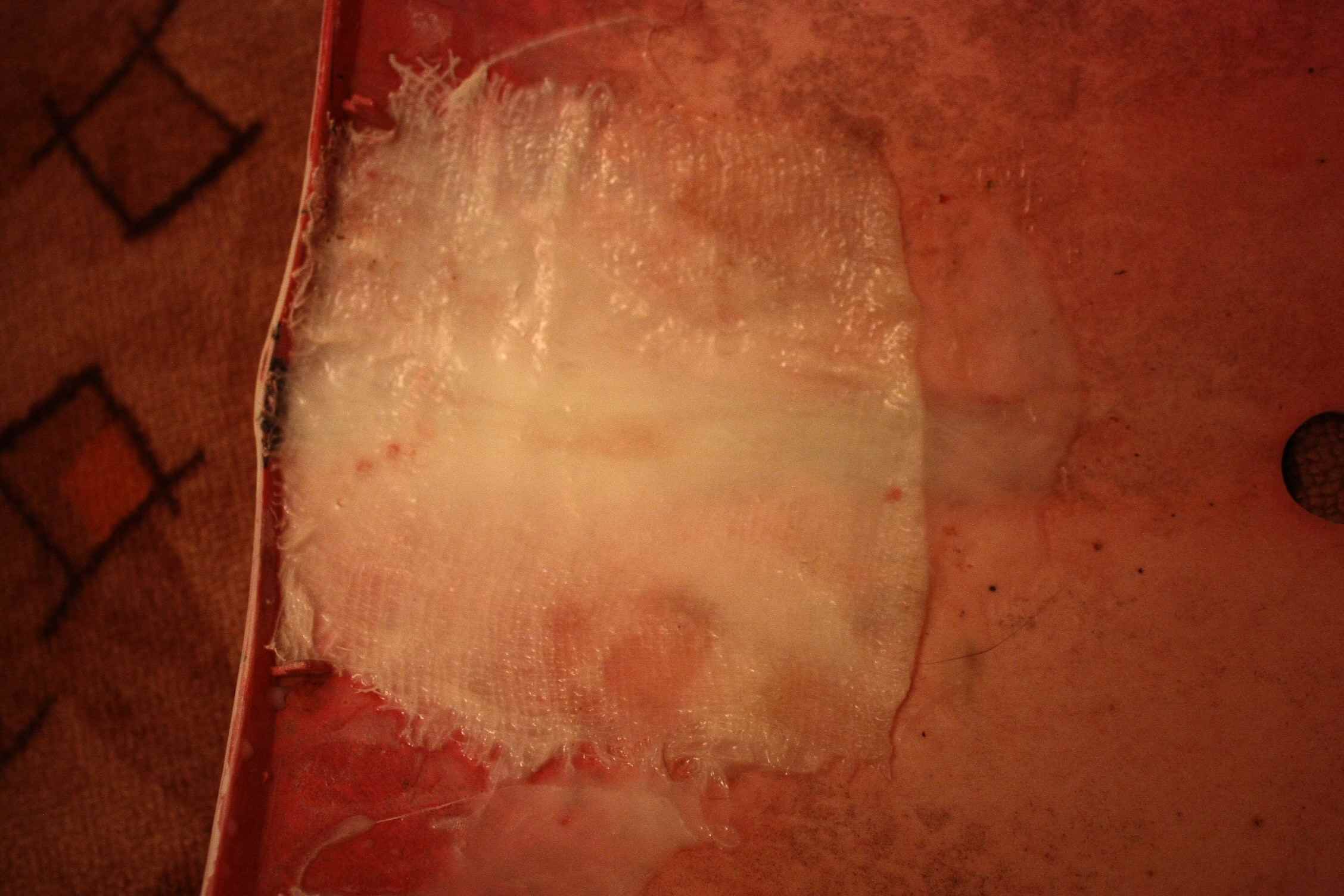

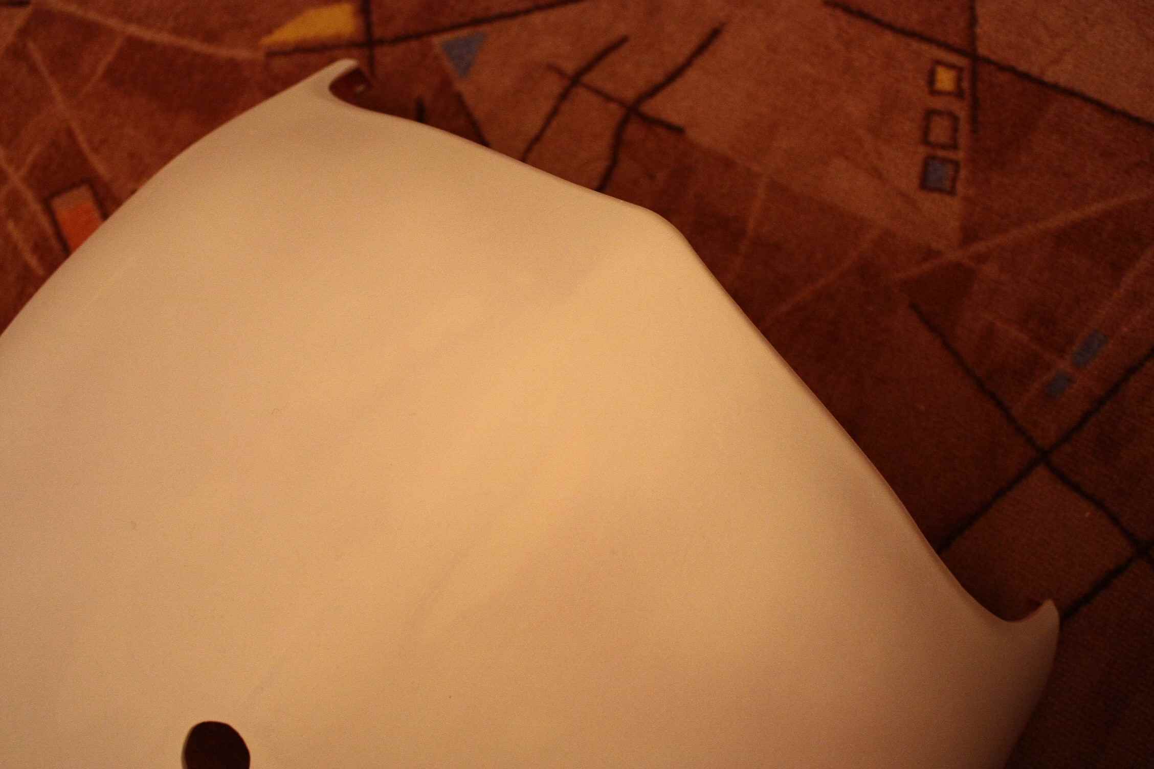

sergei52
Сделай вот так.
на машине так ремонтировал бампер, так потом дали мне в зад бампер треснул, только не в том месте где я ставил заплатку)) ;-)
