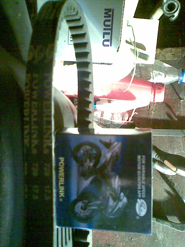

Скутер: Lifan 150 T-8 и др. 15штук
Стаж: 18 лет
VVV писал(а):
Чё за АМЕРИКАНСКИЙ ? Размер скажи!!!
Вродe он один такой Gates Powerlink 729-17,5.
Powerlink.jpg [ 100.33 KiB | Просмотров: 5081 ]

 Заголовок сообщения: Re: проблема с карбюратором а точнее с жиклером
СообщениеДобавлено: 25 Mar 2011, 22:58
Зарегистрирован: 05 Май 2010, 14:27
Сообщений: 83
Откуда: Екатеринбург
Скутер: UMC um49qt-2
да марка такая но размер пока немогу сказать надо крышку снимать как-нибудь гляну,но брал по размерам старого ремня
