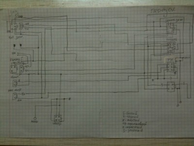

а если там межветковое замыкание то омметром это не определить ведь...
проводку уже прозвонил...всё в норме с ней...потрёпанная но в норме...
какое должно быть сопротивление у ВВ обмотки генератора ???
у индукционного датчика вроде 400 Ом где то , да ???
и ещё если скут без акума работает, то означает ли это, что с генератором всё впорядке ???
и ещё у меня с bairb которая на генератор идёт 3 жёлтых провода на фишку которая к РН и там они преобразуются почему то не в жёлтые и стоят в фишки не в один ряд...как я понимаю все эти 3 фазы должны ижти на РН к его жёлтым проводам. верно ???
вот кстати схема моей проводки ...нарисовал чёрт побери )
поулчается, что на РН идут 3 жёлтых провода с фазы...зелёный...как я понимаю это масса и красный это плюс с аккума...
Вот этот вопрос показывает, что статью о зажигании на главной странице сайта ты не читал. Как можно что то ремонтировать не зная как оно устроено? Читай статью, она написана просто и понятно.
