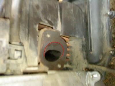

снимал глушитель, там трубка не круглая, а полумесяцом, если ее расточить то будет ли быстрее?
 Заголовок сообщения: Re: Skif по прямой не разгоняется больше 60 км/ч
СообщениеДобавлено: 21 Jun 2011, 22:17
Гораздо.
Тема уже обсуждалась.
Даже фото осталось:
DSC00122.JPG [ 13.73 KiB | Просмотров: 3583 ]

GRO
скинь ссылку где тема про расточку была
СообщениеДобавлено: 24 Jun 2011, 14:09
Dimarik O_o
У меня уже не такая хорошая память. :-D

чтобы расточить надо всю движку снимать?

GRO
чтобы расточить надо всю движку снимать или пластик?
СообщениеДобавлено: 27 Jun 2011, 10:08
Dimarik O_o
Это как тебе будет удобно.

ну а ты как посоветуешь?
СообщениеДобавлено: 27 Jun 2011, 10:19
Мне было бы удобнее снять цилиндр целиком.
Но это мне.
Как будет удобнее тебе - не знаю.

А чем растачивать? К токарю или самому напильником можно?
Лучше STЕLSа нет коня, 50 2Т ты любовь моя!
СообщениеДобавлено: 27 Jun 2011, 10:38
Дрелью с шарошкой.
Я круглый напильник в дрель зажимал и растачивал,потом доводил в ручную.

Напильник круглый в дрель, шуруповёрт. Шарошка, тоже самое. Бормошинка...
Как понимаю эта темка :) viewtopic.php?f=70&t=27643

Есть ещё более ранняя тема, откуда в общем-то и фотография взята.
